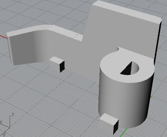

Надысь нарисовал в риносеросе модель лопатки для хлебопечки. Экспортировал в stl и слайсером сделал код для принтера. Напечаталась.
Теперь хочу попробовать вырезать эту же штуку на чпу, в дереве. Добавил внизу по периметру модели табы, чтобы деталь под конец не вывалилась из заготовки. Экспорировал из риносероса в кучу разных форматов, и с какой стороны ни подойди - везде затык. pycam виснет, inkscape не работает, blender cam вылетает. artcam...
Вот такая модель. Самая высокая часть - 30 мм
Screen Shot 2015-12-25 at 01.23.17.png (4425 просмотров) <a class='original' href='./download/file.php?id=67047&mode=view' target=_blank>Загрузить оригинал (53.63 КБ)</a>
Под конец нашел плагин sketchucam, под это дело установил скетчап, открываю экспортированное из рино файло, а там бочонок оказался полый, без верхней крышки... Ну и сам плагин найти/установить пока не удалось.
В арткаме такую модель можно изобразить? Или оно под другое заточено? Хотел проходить 3мм концевой фрезой по периметру, выбирать паз шириной 4мм (чтоб фреза лишний раз не вибрировала и чтоб стружку было легче извлекать).
Пока что всё, что приходит на ум, - взять за основу модель, убрать табы, сделать 4-мм оффсет какой-нибудь (хз как), выбрать это дело, скажем, на 26 мм. Вторым приемом убрать лишнее над бочонком. Третьим приемом - вернуть обратно табы и прогонять оставшиеся 4 фрагмента на 4 мм глубину.
Неужели это действительно так и делается? И никто не придумал кнопки "сделать красиво"?

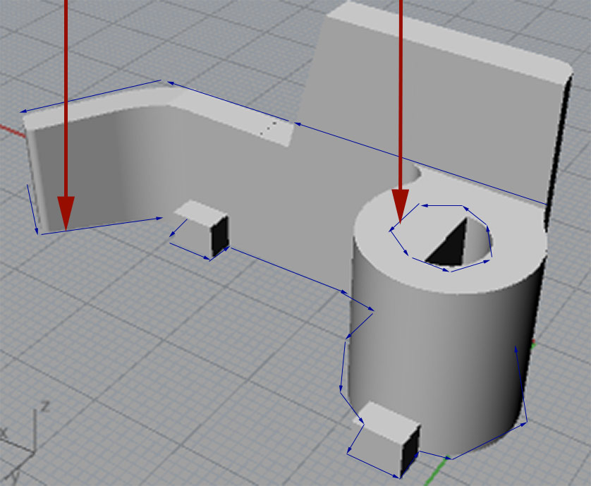

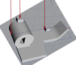

Сообщение exe »
все это можно сделать в арткаме задав профиль детали векторами, импортировать 3дмодельку не вижу никакого смысла
лично я вижу для себя процесс изготовления на фрезере с 3 осями в 2 этапа так: сначала режем "деревяху" на глубину 30мм, затем берем еще одну деревяху, вырезаем паз под форму детали перевернутой на угол 90градусов , переворачиваем на 90гр саму деталь и крепим в вырезанном пазу и режем дальше, выбирая то, что не достала фреза при начальной обработке...
правда нужно учесть, что толщина стенок судя по всему весьма не большая и деревяха (если вы решили изготавливать из дерева) может банально треснуть во время резки
на картинках - красные стрелки - фреза, синие стрелки - движение фрезы
zxc.jpg (4332 просмотра) <a class='original' href='./download/file.php?id=67111&mode=view' target=_blank>Загрузить оригинал (80.17 КБ)</a>
zz.jpg (4332 просмотра) <a class='original' href='./download/file.php?id=67112&mode=view' target=_blank>Загрузить оригинал (93.17 КБ)</a>
