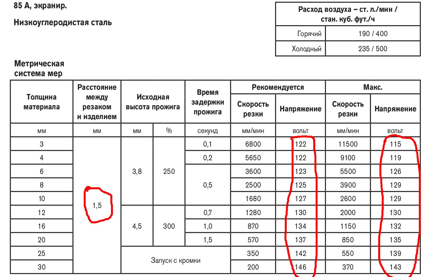

Доброго времени суток! У меня вопрос по регулировке напряжения плазменной дуги. Судя по технологическим картам Гипертерм, это такой же важный параметр для качества реза, как и сила тока и скорость и пр. Но как его регулировать, если напряжением регулируется высота плазматрона над заготовкой блоком THC? Больше напряжение - выше высота и наоборот. Такая система на нескольких плазмах разных систем в нашем цеху и всех не существует дополнительного способа регулировки или подстройки напряжения для реза. Получается, что и режем разную толщину практически одним и тем же вольтажем, хоть и разным током и на разной скорости. Как влияет напряжение на плазменную дугу и износ расходников? Спасибо!

Плазморез умеет держать ток. Задали на нем держать ток, он и будет его держать изменяя при этом напряжение на плазматроне. Чем выше расстояние между плазматроном и листом - тем больше напряжение. Поэтому по напряжению можно судить о расстоянии между плазматроном и листом. На ТНС задается напряжение. Если напряжение выходит за заданные в ТНС, выдается сигналв ЧПУ поднять или опустить плазматрон. Получается что ЧПУ через ТНС держит напряжение дуги, а нужно это только чтобы держать расстояние между соплом и листом металла.
На что это влияет есть в мануале Гипертерма картинки.

Да, это я знаю. Но как изменить напряжение дуги, не меняя при этом высоту плазматрона над заготовкой, как указанно в мануале, я не пойму.

yurkul писал(а):Но как изменить напряжение дуги, не меняя при этом высоту плазматрона над заготовкой, как указанно в мануале, я не пойму.
Надо на ТНС выставить напряжение из таблицы и радоваться жизни, при условии что ТНС тоже Гиперовски и металл как у них :)
Но есть маленькое но - таблица малость левая и на таких режимах не шибко режет ;)

yurkul писал(а):как изменить напряжение дуги, не меняя при этом высоту плазматрона
Никак. ТНС при изменении напряжения дуги будет менять высоту. В противном случае все будет бессмысленно.

Не пойму все ж. Как же таблица - широкий диапазон напряжений при постоянной высоте - 1.5мм? Зачем она? Гипертерм почти что требует резать по этим параметрам :) Я пробовал на небольших отверстиях на ровном участке листа - отключал автоконтроль высоты THC и накручивал рукояткой большее напряжение. Резало на заданной после прожига высоте без слежения высоты на большем вольтаже вроде бы. Разницу в качестве особо не заметил.

yurkul писал(а):Зачем она?
Рекомендованные настройки. Покупаете у гипера плазму с гипер контроллером и гипер тнс, забиваете эти настройки, режете (при условии наличия металла как у них в роликах).
yurkul писал(а): Гипертерм почти что требует
Ссыль на требование пожалуйста или на страницу в инструкции.
yurkul писал(а):отключал автоконтроль высоты THC
При откл авто контроля в тнс, выставленное напряжение на высоту не влияет. Резак находит 0 (например касанием), отскакивает на установленные 1,5 и режет. Правда всё от тнс зависит, напишите что у вас за приблуда.
Графа с напряжениями заполнялась, скорее всего, по факту. Т.е. в гипере получили при определённых настройках хороший рез, посмотрели какое напряжение было на плазматроне (выводы 5 и 6, вроде) записали в таблицу. Не стоит смотреть на эту таблицу как на икону и заморачиваться по поводу внесённых в неё параметров.

Напряжение в таблице указано для ввсоты над листом и определенной мощности.
Смотрите рисунок реза - он очень о многом говорит. Бывает, необходимо работать на большей высоте, чем рекомендованная.
Re: Регулировка напряжения плазменной дуги
yurkul писал(а): Как же таблица - широкий диапазон напряжений при постоянной высоте - 1.5мм?
Толщина разная, ток разный, сопла разные.

aftaev писал(а): Толщина разная, ток разный, сопла разные.
Сопло указанно для каждой таблицы, в примере - 85А. Наверное действительно толщина металла увеличивает длину дуги не только до поверхности, но и в глубь реза и отсюда добавляется вольтаж. А сила тока, устанавливаемая на источнике в таблице не указанна, почему? Я думал, что название таблицы по виду расходников "85А, экран." означает, что и ток на источнике - 85А. Таблица эта и правда фантастическая, скорости реза там указанны нереальные, но хотелось бы понять, что они имели ввиду.
