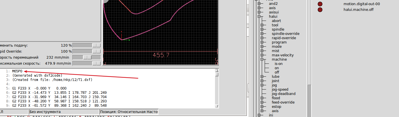

в конец файла с жкодом добавляется("автоматически") команда M64P0
она активирует пин motion.digital-out-00
в начало файла жкода добавляется команда M65P0
она деактивирует вышеуказанный пин

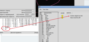

теперь при загрузке файла в окне просмотра G-кода
будут видны "добавленные" команды:
Выделение_075.png (2548 просмотров) <a class='original' href='./download/file.php?id=65204&sid=5a2d24789d4752aa4d258157537a9c4b&mode=view' target=_blank>Загрузить оригинал (77.03 КБ)</a>
Выделение_076.png (2548 просмотров) <a class='original' href='./download/file.php?id=65205&sid=5a2d24789d4752aa4d258157537a9c4b&mode=view' target=_blank>Загрузить оригинал (69.65 КБ)</a>

поправлю строку:
ngc = sed  '1 s/^/M65P0\n/i ; s/M2/g40\nM64P0\nm2/i'
то есть - перед включением пина M64P0 необходимо выключить компенсацию ,
иначе ошибка...
