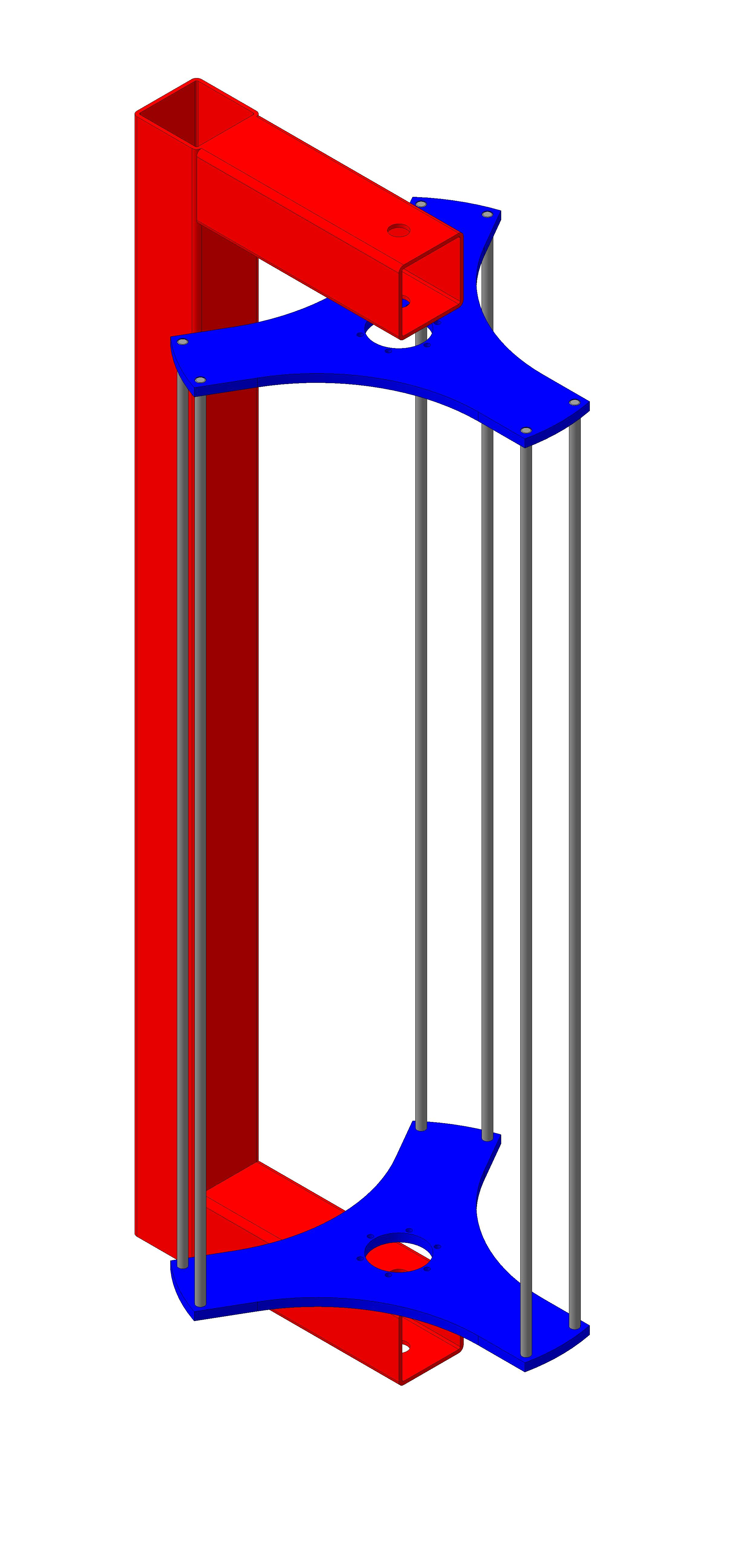

Заинтересовала идея создания 3д принтера, за основу решено было взять схему дельта, долго думал как добиться параллельности валов, после чего пришла идея сделать две идентичные траверсы из стали (на чпу фрезере на работе, за одну установку) закрепить на них валы посредством гаек, или чего то подобного. Траверсы прикрутить центром к С-образной раме из металлопроката (не решил еще пока какого) сделать винт для натяжения валов, посредством перемещения одной из траверс. Так же это дает нам возможность сделать конструкцию, поворачивающейся, это конечно бесполезно с точки зрения работы принтера, но зато эффектно с эстетической стороны. Буду рад конструктивной критике, а может кто то уже так делал?
Вот примерно так я себе это представляю. (5320 просмотров) <a class='original' href='./download/file.php?id=64931&mode=view' target=_blank>Загрузить оригинал (411.44 КБ)</a>

Т.е. Вы думаете, что валы натянутся, а то, что их удерживает не согнется в букву "Зю"? Однако оптимист ;)

Смотря ведь как тянуть, и пластины я думаю надо сделать в форме круга лучше, или равностороннего треугольника с усеченными углами. Ребра жесткости тоже не кто не запрещает добавить.

и ещё придется сделать жесткую механическую передачу верхней пластины с нижней , а то можно и вместо прямых параллельных валов получить параллельные кривые в виде спирали

balomut писал(а):параллельные кривые в виде спирали
Об этом тоже думал, поэтому я наверно откажусь от этой затей. Хотя в принципе никто не мешает сделать параллельный вал, и спрятать его в раме.

скажите - а зачем все это ? может проще поставить обычную дельту на вращающуюся подставку ? если уж так хочется вращать...

Да вращение не самоцель. Важнее создать жёсткую систему, если валы натянуты,то они прямые, если точки в которых они крепятся имеют одинаковые координаты (пластины фрезерованны на промышленном координатно расточном станке)валы будут параллельны. Параллельные, прямые направляющие это уже половина дела.
Re: 3d принтер дельта с возможностью натяжения валов
Егор, чет вы как в том анекдоте - пытаетесь гланды удалит через задний проход... Жесткость для чего вам нужна ? на сжатие ? на кручение ?? если у вас стоит платформа на столе. в платформу вертикально воткнут круглый вал - поверьте тем что вы его растянете, жестче он от этого не станет. устойчивее - да. жестче нет. если ваши пластины фрезерованы на промышленном координатно-расточном станке (координатно расточной вообще растачивает... ) то ваши валы. если они ровные и без растяжки будут параллельны.. ну и эта.. о какой точности и жесткости на 3Д принтере идет речь ? там что усилия конские ? или точность в микронах ? чет мне подсказывает что точность выше +-десятки вы при любых раскладах не получите.. соответственно - за что мы боремся ???

Вот именно,что если, валов длинной 800мм и диаметром 8-12мм быть в принципе не может, особенно если на них еще что-то навешано.Даже станочный профиль на такой длинна будет иметь погрешность в районе 0.5мм

Допустим, побороли валы... Как будете бороться с 12-ю шарнирами?

12 магнитных шарниров, карбоновые тяги, так сказать последние наработки в дельтастроении.

Не стоит натягивать валы, можно просто увеличить их диаметр. В своем принтере я так и сделал.
У магнитных шарниров свои недостатки, но в принципе неплохой вариант.
Особенно в подобном исполнении http://www.shopspt.com/category-s/102.htm
Но можно и без магнитов, стягивать штанги пружинкой.

хм... валы диаметром 8-12мм длиной 800мм... шото тут попахиваит сюицидом и ананизмом одновременно... :) скажите, а вы никогда не слышали "разумных решениях" ? вот мне всегда интересно было - ЧТО заставляет человека принимать такие решения ? конкретно вопросы:
1. для чего нужны такие габариты ? 800мм стойки - вы какой объем собрались печатать ? и какую точность хотите получить на изделии данного объема ?? что-то мне подсказывает что точность готового изделия подобного объема будет такова, что отклонения в 0.5мм на станочном профиле покажутся вам манной небесной..
2. зачим ставить тонкие и легкие валы длиной 800мм, чтобы потом растянуть их с помощью мощной и тяжелой фермы ???? неужели нельзя сразу поставить 20-ые или 25-ые валы и не делать вообще никаких ферм и растяжек... не иметь гемороя со сваркой.. с геометрией сварной конструкции.. не думать о том - что и куда мы тянем.. есть вообще гарантия что на вашей сварной каркалыге отверстия через которые вы будете тянуть ваш "принтер" будут соосны ? не получится что вы его по диагонали тянете ?? вот честно - имея под боком сварочный участок с афигенным аргонщиком я абсолютно не уверен что смогу собрать такую раму с соосными отверстиями. более того я на 99.9% уверен что после сварки ее куда нибудь утянет.. а обработать соосно отверстия на метровой жлыге из сварной трубы - ну флаг вам в руки :)

Соосность отверстий не требуется, я рассматриваю их как две точки, через которые можно провести одну прямую, потому что в этих точках должны быть шаровые опоры, соответственно геометрия рамы нам совершенно безразлична, хоть С хоть 0. Главное обеспечить жесткости рамы для достаточного натяжения. По поводу диаметра валов, 20валы тоже далеко не идеальны.

ааа... то есть я правильно понимаю, что мисье хочет не просто секаса, а именно секаса с жестким извращением.. ну что ж - признаю - мисье знает толк в удовольствиях.. :)
давайте тогда уж сразу - не валы возьмем а ну я не знаю.. можно там гнутые штоки от амортов.. и натяжением вытянуть их в струну... фигле - нам же соосность не нужна, нам главное "натянуть".. :)
