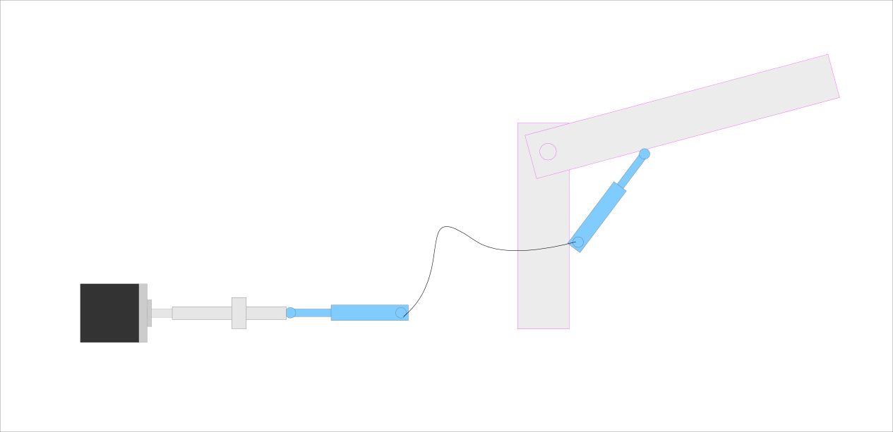

Задумал сделать куку руку.
Не большую размах около 500мм. Но на редуктора денег жалко. Продумываю вариант - сделать "гидравлический редуктор" и заодно облегчить всю конструкцию, но при этом сохранить точность позиционирования и обойтись без гидростанции.
Сделать планирую так (см картинку).
Вопрос, где найти не большие гидроцилиндры? (за разумные деньги)
Можно ли использовать пневмо цилиндры с маслом?
Ход примерно 80-100мм. Усилие... ммм пока не посчитал, ну наверное в пределах 500Н.
path3075.png (3762 просмотра) <a class='original' href='./download/file.php?id=64350&mode=view' target=_blank>Загрузить оригинал (19.53 КБ)</a>
Re: Гидравлика / пневматика замкнутый контур с двумя цилиндр
Nick писал(а):Можно ли использовать пневмо цилиндры с маслом?
Скорей всего нет, могут «боятся» масла, хотя наверное не все.

А заказать? Не шибко у гидроцилиндров и сложный конструктив. До 500Н во всяком случае можно не сильно заморачиваться.
Если пневмоцилиндры использовать, то рабочее тело (масло) можно подобрать не сильно едкое, что-то типа силиконового, например ПМС-200.
ПМС - фтопку... я с ним долго работал пока на паленое не нарвался. в результате вся гидравлика под замену. чем то его бодяжат. то ли глицерином то ли хз чем.. смазывающих свойств ноль... если нада жидкое и нормально работающее - ATF - жижа для гидроусилителей, коробок автоматов. по сути нормальное гидравлическое масло.. Гидроцилиндр - на ибее всяких валом. если мелкие - че то валялось в гараже. можно поискать. могу дать контакты конторы которая делает любые под заказ. но там делать нечего - вся комплектуха продается. конторы типа "гидропривод" или "гидравлика" - идешь, покупаешь готовую гильзу нужной длины и диаметра. покупаешь готовый шток нужной длины и диаметра... футорки резьбовые точишь сам. заглушки тоже точишь сам. заднюю обвариваешь. передняя на резьбе. поршень можно купить готовый.. можно выточить... в догонку - самое сложное - сервоклапан. его лучше купить. самому делать смысла нету.. а без сервоклапана нормально плавно и точно управлять - анрил...

По срокам я как обычно сильно ограничен - сдать надо 20 декабря. Соответственно к 10му декабря цилиндр должен быть у меня, а его чертеж - до четверга.
По управлению, я хчу сделать замкнутую систему сообщающихся цилиндров - надеюсь, что клапана будут не нужны.
Nick писал(а):я хочу сделать замкнутую систему сообщающихся цилиндров
вот интересно, а как из нее воздух весь выгнать?
Сообщение Fisher »
Масло прокачать
Сообщение NKS »
Что то вы как то, кажись, не зря в автомобильную тематику с прокачкой сместились :) Стоит посмотреть в сторону главных тормозных цилиндров, там и ход вроде около 80 мм. Могу ошибаться, давно уже перебирал :)
Сообщение РЕКЛАМА »
А располовинить обычный гидродомкрат?
В смысле взять один большой, другой поменьше, выкинуть из них насосы и внешний корпус?
Nick писал(а):По управлению, я хчу сделать замкнутую систему сообщающихся цилиндров - надеюсь, что клапана будут не нужны.
В системе надо будет создать повышенное давление, чтобы компенсировать растяжение шлангов и т.п.
Сообщение Dmaster »
В такой компоновке работать не будет. при такой системе невозможно выгнать воздух из системы. будут плыть цилиндры.
Если без гидростанции , может лучше всё-таки пневматику?. ну или электромеханику швп и моторы вместо цилиндра.
