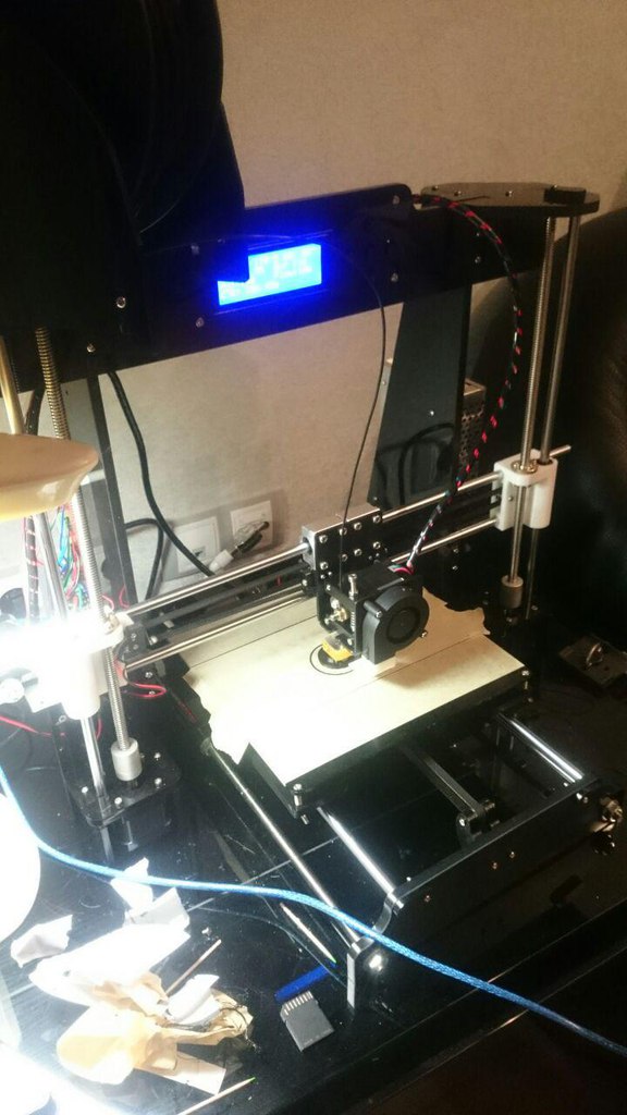

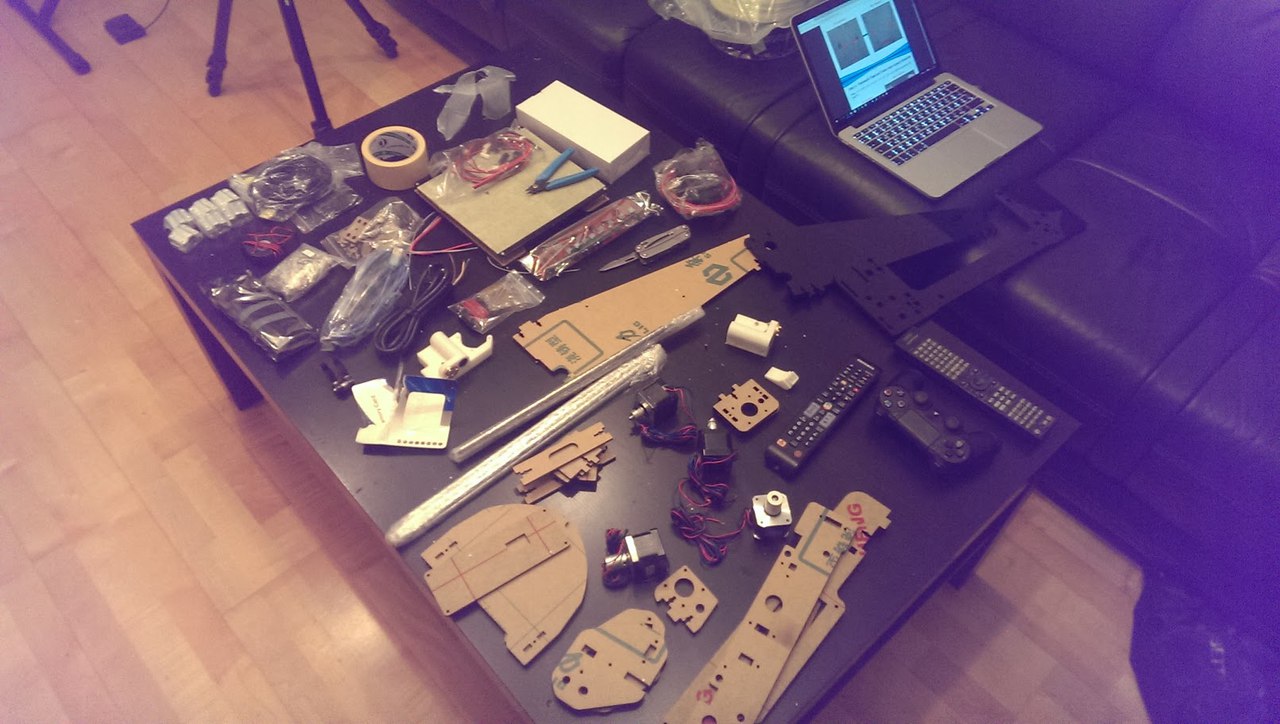

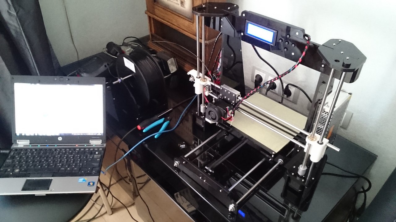

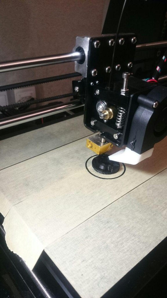

Пока собирается фрезерный ЧПУ станок, решил быстренько собрать 3d-принтер. Так эта вещь больше игрушка, чем полезный инструмент, решил брать наиболее дешевый и популярный, им оказался размноженный на различные конфигурации и вариации Prusa i3. Китайцы ими в огромном кол-ве торгуют. Просмотрев несколько вариантов, взял "проапгрейженный": дисплей на верху в рамке, наличие упора для катушки, алюминиевый стол, охлаждение сопла и экструдера. В подарок две катушки нити на выбор и 8гб карта. В общем, ничего особенного, но пусть будет. А, ну еще и поле не 200x200 а 210x210.

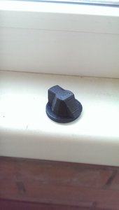

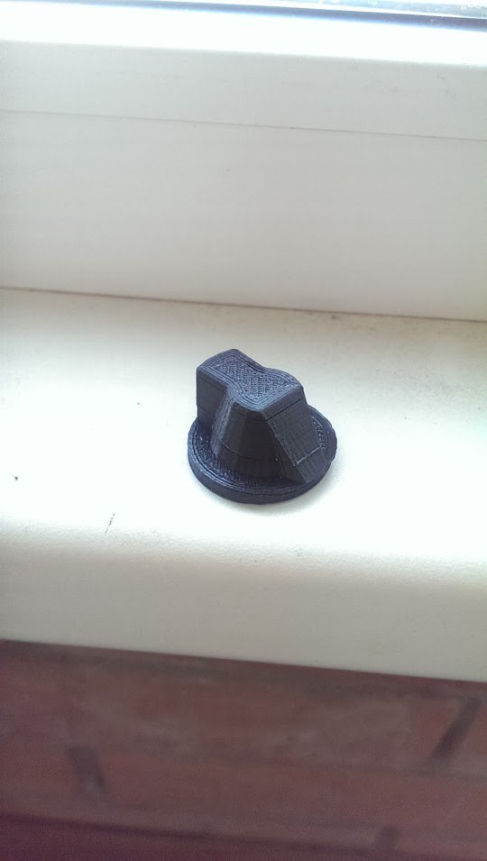

Кучу настроек в слайсере. Печать была от 8 минут на фигуру, до полутора часов на нее же. Разная плотность слоев, заполнения, толщины слоев и прочее. Результат сразу виден и более-менее понятно что к чему. Надеюсь, с ЧПУ будет не сложнее:)
Что получилось:
Собрать получилось. За один вечер. Читал, что на это уходит 4-5 часов, хотел побить это время. Хрен там, так оно и есть)) Большая часть - это нудные провода-сопли от ШД пихать в тугие клеммы. Печать получилась. Не сразу, но получилась:)
Что не получилось:
Выбор алюминиевого поля - это была ошибка. Алюминий кривой в отличии от стекла. Перечитал кучу форумов, многие не могут выставить ровно стол, из-за перепадов. Я тоже. Выставил ровно только по центру - мне хватит для печати кнопочек\вертелочек.
Еще не полностью настроил все, еще появляются дефекты на печатаемых объектах, но экспериментально все лучше и лучше.
Во, еще вспомнил: иногда экструдер не цепляет нить - идет пропуск. С чем связано - хз, прижим вроде хороший. Буду разбираться.

термопару на хотенде надо бы проверить или в прошивке пид подстроить - занижает очень - или со стороны обдува детали теплоизолировать.

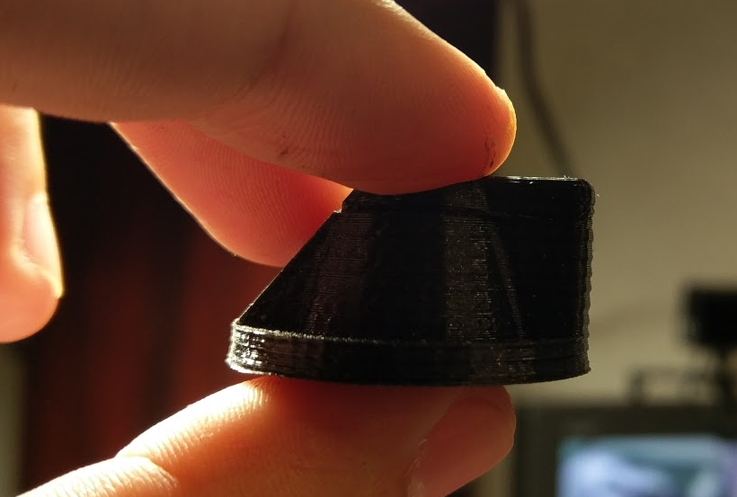

Народ, подскажите, почему принтер печатает такими волнами, что настроить нужно? Слева скошеный торец гладкий - я его зашкурил, он тоже волнами был.

предположу, что винты по Z кривые и колбасят всю конструкцию. Периодичность волн случаем с их шагом не совпадает?

99% что Вы правы, нужно антивоблинг ставить - будет намного лучше качество

Patriot писал(а):о, еще вспомнил: иногда экструдер не цепляет нить - идет пропуск. С чем связано - хз, прижим вроде хороший. Буду разбираться.
Разберите экструдер, возможно плохо прикручена шестеренка, которая подает пруток, затяните болтики, это болезнь многих принтеров из китая, люди доверяют и не прокручивают детали, которые пришли уже в собранном виде
