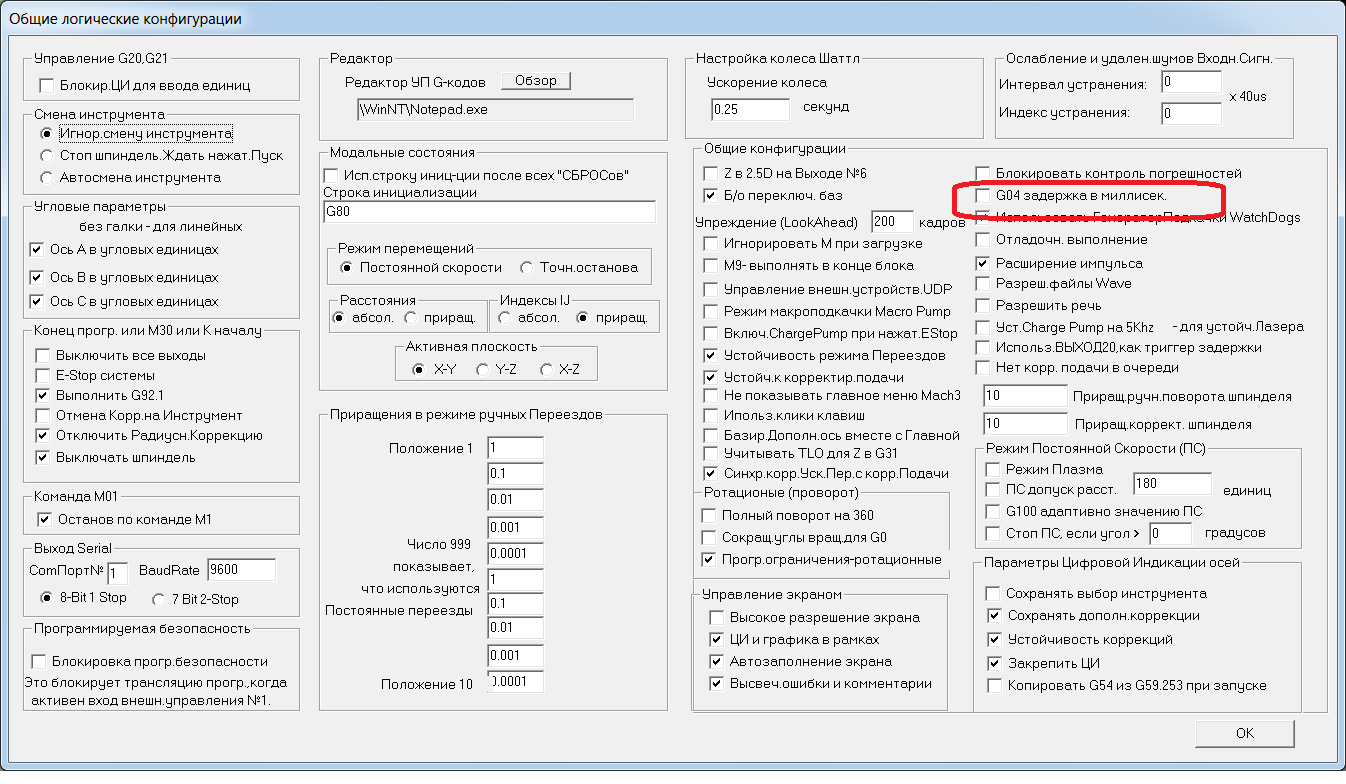

Всем привет! Где-то натыкался на тему но не могу её отыскать!
Задача - делать паузу перед каждым движением до следующей точки . delay 1000 к примеру
Мне нужно прописать свою переменную, допустим G100, и указывать её перед каждой строкой кода )или быть может только в начале) , чтоб у меня инструмент зависал на 1000 мили секунд перед каждым движением до следующей точки.
Я честно здесь это находил. Тамнужно было прописать свой скрипт или макрос
Спасибо кто кинет ссылкой или постом!)

Можно попробовать G4, хотя я не проверял, понимает ли ее Mach.
Подготовительная функция G4 задает паузу между движениями, задаваемыми функциями G0/G1/G2/G3.
Время паузы определяется в слове с адресом P в секундах.
Формат:
G4 Рxxx,
Где:
Рxxx – время паузы в секундах. Диапазон значений: от 0.01 до 99999.999 сек.

Спасибо вам! Всё же нужно было мне повнимательней читать про оператор g кода!
Re: Своя переменная в MACH3 Пауза перед каждым движиением.
trylife писал(а):Рxxx – время паузы в секундах. Диапазон значений: от 0.01 до 99999.999 сек.
Не правильно, он или в сек. или мсек. Задается это в настройках Mach3

А могу поинтересоваться где мне поменять секунды на мсек?
trylife писал(а):А могу поинтересоваться где мне поменять секунды на мсек?
01.png (4282 просмотра) <a class='original' href='./download/file.php?id=61065&mode=view' target=_blank>Загрузить оригинал (81.9 КБ)</a>

Кстати Ведь я сам же нашёл ответ, но вам спасибо, что отвечаете на такие смешные вопросы!
