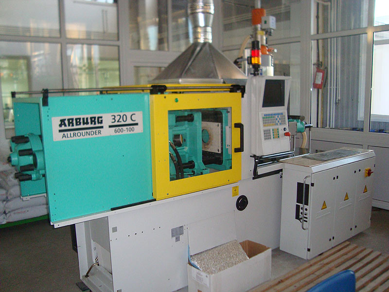

Он эффективнее как я понимаю?
У нас на работе агрегат (в приложении), я как послушал, там с пресс-формами выёживаться нужно...

zhogar писал(а):я как послушал, там с пресс-формами выёживаться нужно...
Давление + температура + скорость пластика обычную сталь изнашивает, потому чтоб форма долго ходила делают формы из спец. сталей.
