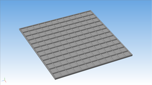

Люди такая ситуация надо вот данную модельку прогнать в G код для Mach3. Суть просьбы такова есть модель не могу дать ладу как заставить ее резаться максимально быстр на станке. Пробовал 1 фрезой за чистовой проход ну очень долго. Кто может сгенирировать G код, и сказать какими фрезами резать лучше ?

Во спасибо сделал . Вот эту модель мне надо вырезать максимально быстро. Кто что скажет ?

Ну что не кто не предложит решение ? А то очень надо срочно. Какой фрезой быстрей вырезать данную форму или какими фрезами в 2 этапа.

Razor писал(а):Ну что не кто не предложит решение ? А то очень надо срочно. Какой фрезой быстрей вырезать данную форму или какими фрезами в 2 этапа.
Я бы резал в три этапа.
Для начала выбросил бы stl, так, как в 3D резать долго.
Нарисовал бы в Artcam сетку из квадратов.
Обычной концевой фрезой делаем все выборки.
Конусной с углом равным нужному обкатываем все выборки.
Конусной с минимальным радиусом делаем доработки углов.
Можно построить стратегию для подъема второй фрезы в углах, то обошлись бы двумя фрезами.

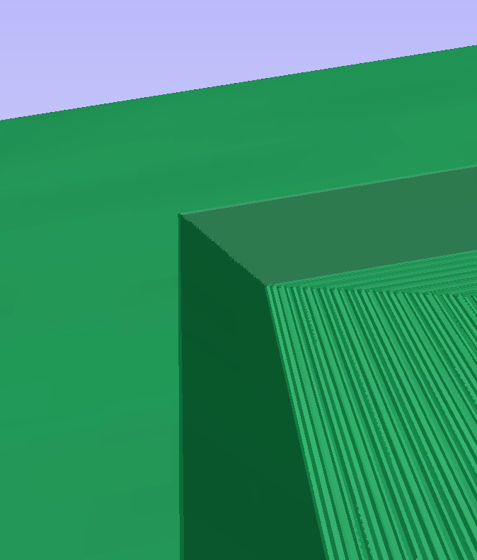

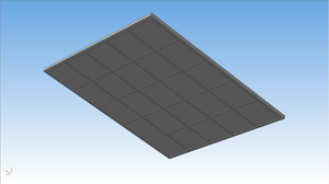

Никакими не вырезать.
В любом случае будут скругленные внутренние углы.
Если это не имеет значения - то, конечно же обычными цилиндрическими фрезами.
И, да... на основе 3d модели создать в арткаме удачную траекторию не имея достаточного опыта будет очень сложно.
Намного проще было бы использовать векторный рисунок.
Чтобы было понятно, о чем речь:
2015-10-09 20-32-24 Скриншот экрана.png (2818 просмотров) <a class='original' href='./download/file.php?id=60210&mode=view' target=_blank>Загрузить оригинал (301.15 КБ)</a>
2015-10-09 20-32-46 Скриншот экрана.png (2818 просмотров) <a class='original' href='./download/file.php?id=60211&mode=view' target=_blank>Загрузить оригинал (168.52 КБ)</a>

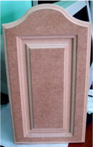

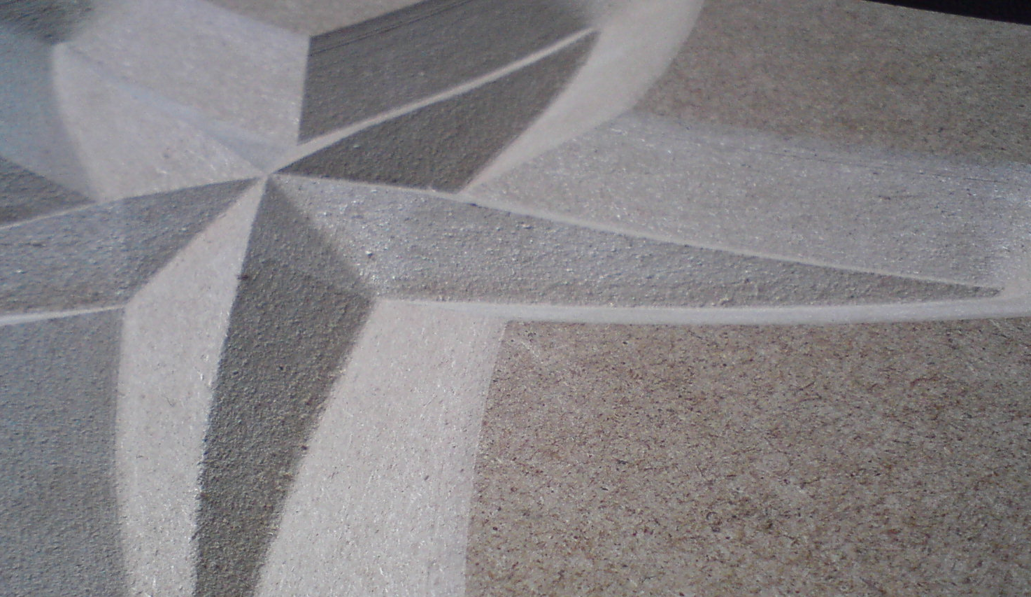

Re: Помогите с моделью арткам
Мебельщики фасады делают с углами. Вроде по средней линии режут. Нужно экспериментировать с операцией подрезка углов.
Screenshot - 09.10.2015 , 18_45_51.png (2813 просмотров) <a class='original' href='./download/file.php?id=60213&mode=view' target=_blank>Загрузить оригинал (369.34 КБ)</a>
Конечный результат зависит от фрезы.

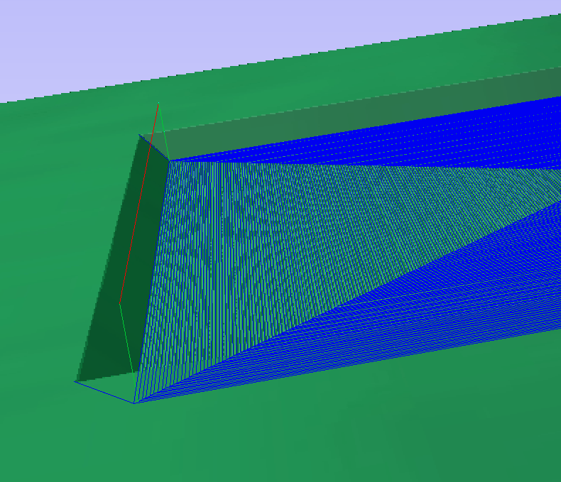

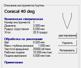

Ради интереса в Vectric прошелся конусом по кругу. В углах делает подъем.
Screenshot - 09.10.2015 , 19_18_00.png (2799 просмотров) <a class='original' href='./download/file.php?id=60217&mode=view' target=_blank>Загрузить оригинал (108.65 КБ)</a>
Screenshot - 09.10.2015 , 19_17_27.png (2799 просмотров) <a class='original' href='./download/file.php?id=60218&mode=view' target=_blank>Загрузить оригинал (62.55 КБ)</a>
