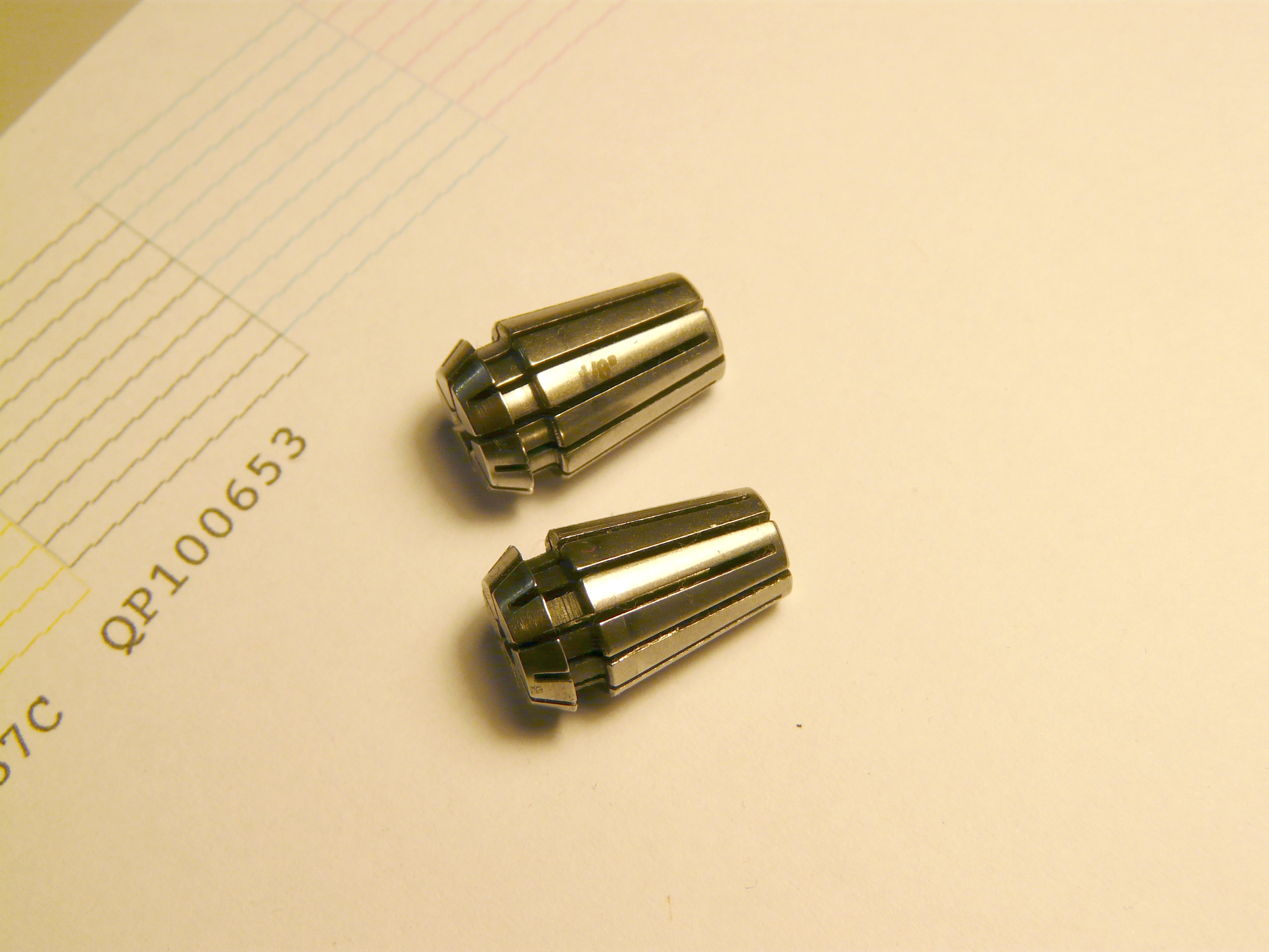

Сравниваем дешевую китайскую цангу и дорогую китайскую цанги ER11 3,175
вот такие
P1070352.JPG (5365 просмотров) <a class='original' href='./download/file.php?id=62544&mode=view' target=_blank>Загрузить оригинал (2.54 МБ)</a>
P1070351.JPG (5365 просмотров) <a class='original' href='./download/file.php?id=62543&mode=view' target=_blank>Загрузить оригинал (2.38 МБ)</a>
сверху прецизионная (5365 просмотров) <a class='original' href='./download/file.php?id=62545&mode=view' target=_blank>Загрузить оригинал (2.28 МБ)</a>
сверху прецизионная
измерял ИРБ 0,01, точнее ничего нет к сожалению
Результаты промера такие:
биение на конусе- стрелка индикатора чуть заметно движешься примерно 1/5 деления
биение на дешевой цанге - около 2 соток, лучшее чего удалось добиться при провроте фрезы и цанги в конусе 1,5 деления
биение на прецизионной цанге - всегда в пределах сотки , лучший результат половина деления

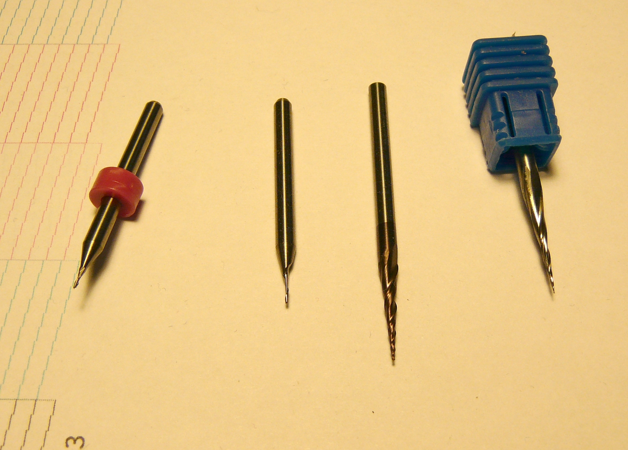

для чистоты эксперимента использовал поочередно две гайки и несколько фрез, замер на вылете хвостовика фрезы около 5 мм. от цанги. фрезы вставлены в цанги до конца, т.е. "насквозь".
фрезы вот такие:
слева направо kyocera tycom, HAM, две китайские морковки от cncbit.ru (5365 просмотров) <a class='original' href='./download/file.php?id=62542&mode=view' target=_blank>Загрузить оригинал (1.06 МБ)</a>

А мне не повезло с цангами.
Есть три штуки, одна дешевая, за 300 рублей, одна 0.01 и последняя 0.007.
Ещё имеются три гайки. Одну гайку сразу отбраковал с ней у любой цанги биение 0.06-0.07............(((((
С двумя другими получше, но ниже 0.02 не смог добиться даже у цанги 0.007.
Тесты проводил так же как описывал SAVO.
Биение внутреннего конуса у шпинделя пол деления, то есть 0.005.
И как теперь верить продавцам............ :thinking:
