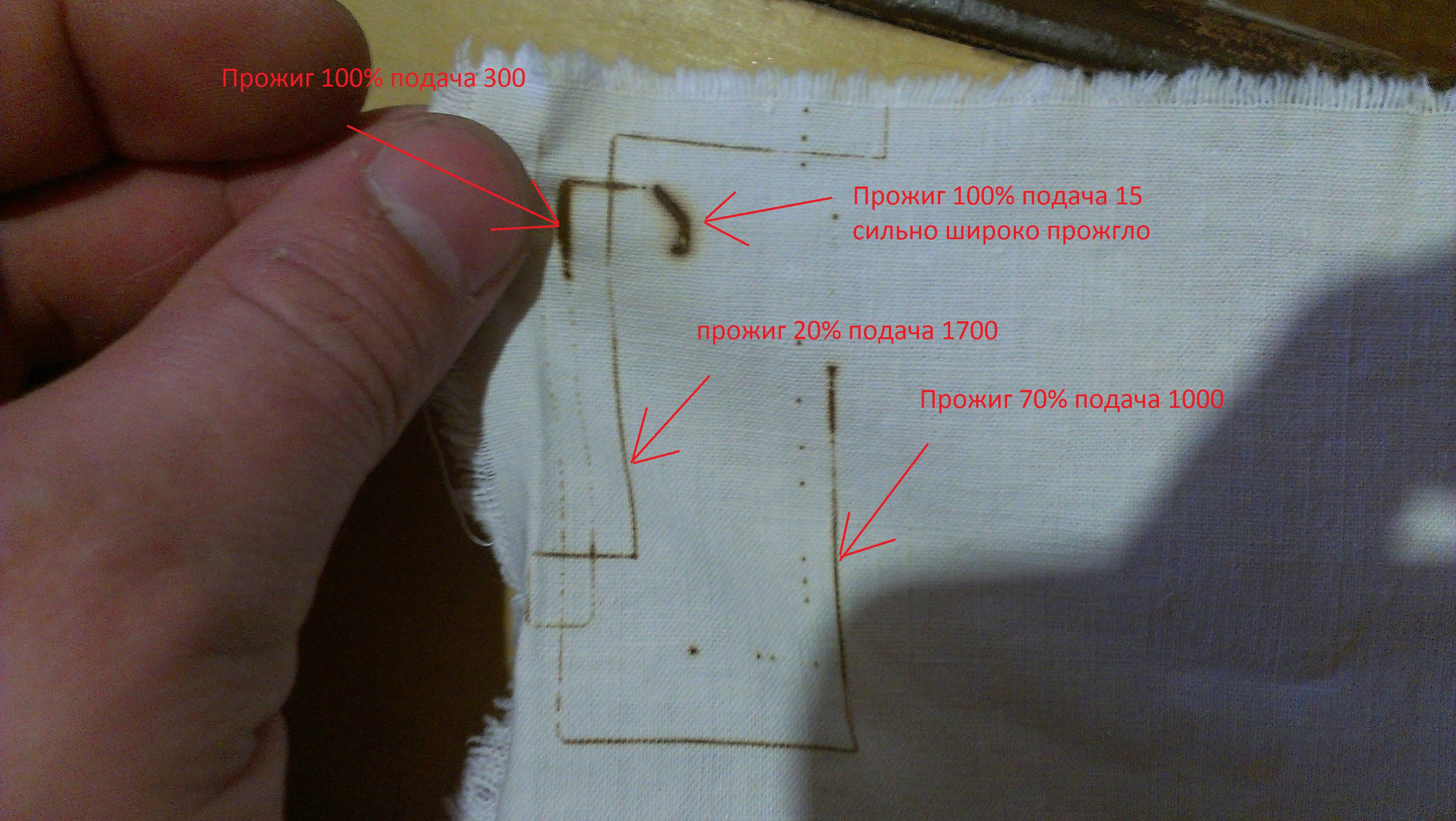

По просьбе участника форума провел эксперимент. С может ли слабый (2W) синий лазерный диод разрезать ткань. выкладываю может кого заинтересует нестандартное баловство с чпу.
Итого имеем:
Лазер синий (драйвер ограничил мощность 1.7Вт)
Ткань белая хлопковая толщиной менее 0,5мм
Станок по временной сборке.
Результаты на фото.

А если попробовать с повторным проходом?
Первый проход затемнит, второй прожгет?

Nick, Добавил ссылку на видео. Само видео не хочет вставляться. А в два прохода не стоит достаточно скинуть скорость.
Re: Резка ткани лазером 2Вт
Просто ссылку вставляешь и все, не надо тэг [youtube].
ЗЫ у тебя ограничение на просмотр стоит.
Может так рез тоньше получится.
Еще может воздух помочь - если дуть в точку реза.

Спасибо. незаметил. после опубликования и тут появилось. Вообще лазером резать ткань как то долго. Пытался резать оргстекло.Так вообще не режет его а проходит насквозь и спокойно выжигает фанеру под ним )))
оргстекло хорошо пропускает УФ, его надо резать ИК.
А вот поликарбонат наоборот...

ultrus писал(а):Ток на диоде 2,5 Ампера, уверенно и очень точно режет ткань, но правда, скорость не большая. С белыми тканями труднее, всего 100-200 мм/мин, но независимо от величины слоёв прорезает все. Пробовал в четыре слоя.
Полусинтетику трикотаж тёмно синего цвета реже в два раза быстрее. Оплавляет край и последующая оверловка не потребуется.
Резюме: темные ткани режет увереннее и быстрее, от толщины скорость, почему-то не зависит.
И ещё одно наблюдение, не было под рукой толстой тряпки для теста, взял мокрую майку, которая служила половой тряпкой.
И что же вы думаете? Майка резалась вообще без дыма и её влажность никак не повлияла на качество и скорость реза .
Вывод - ткани надо резать влажными!
