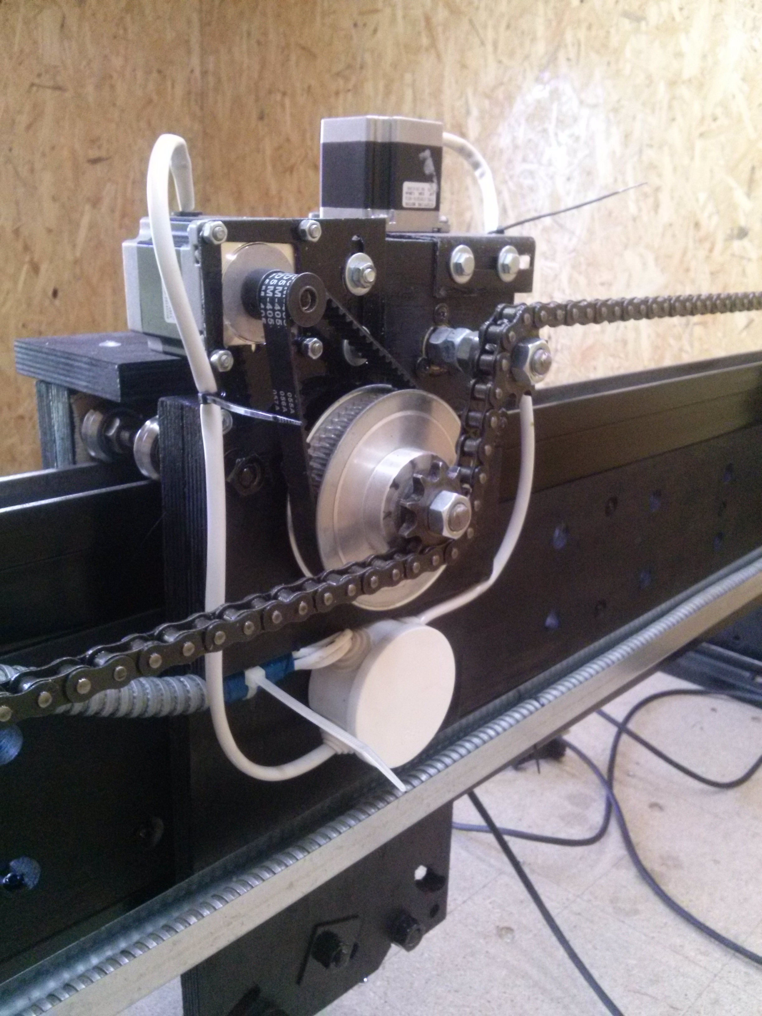

Здравствуйте уважаемые. Сегодня произвел первый тест-драйв своего станка. Станок собирал примерно пол года, идею вынашивал несколько лет. Вариант исполнения подстраивал под доступность материалов и финансовые возможности. В общем станок собрал наполовину из фанеры и металлопроката. Долго не мог определиться с вариантом привода, но в итоге остановился на цепном. Для повышения дискретности применил рем. редуктора 6:1. Направляющие подсмотрел у западных "коллег". Электронику выбрал самую простую - драйвера на tb6560. Движки nema23 12.7кг. На ось Х два движка. На китайский фрезер с водянкой денег естественно пожалел, но и ихний дырчик на постоянке брать не стал. Купил у себя кромочник Макиту на 710 вт. В общем вот что получилось...

А как делал направляшки? И где брал звездочки и цепь?

Направляйки - это есть уголок 25х25х3 купленный на металлобазе. Звездочки ехали из китая, цепь от явы (новая).

V-образные подшипники тоже из китая

duki писал(а):Направляйки - это есть уголок 25х25х3 купленный на металлобазе.
Как-то обрабатывал его?

только слегка отшлифовал торцы, но и то не нужно было. подшипники наездили себе небольшие канавки, но не более, "поджимные" пока не поджимал
