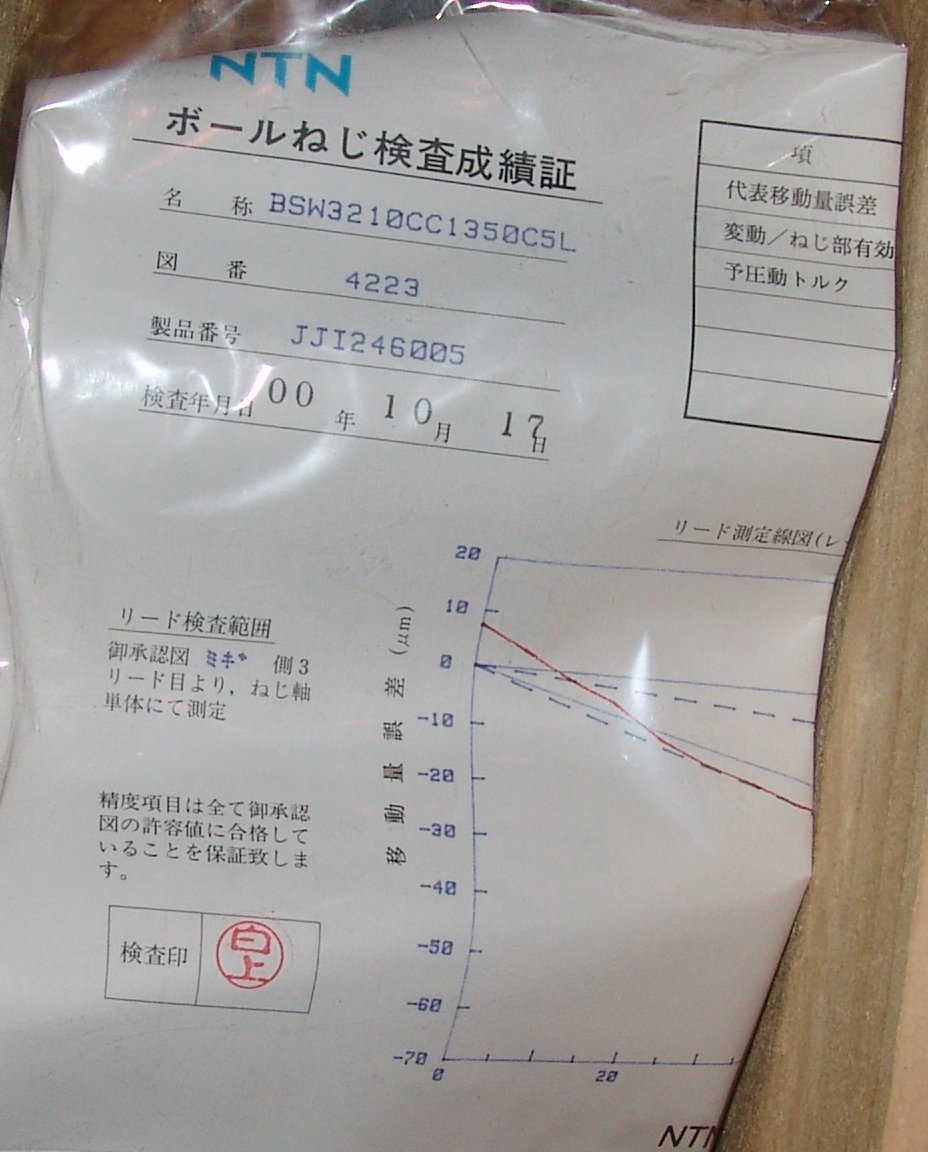

Прикупил себе небольшой скарб.
NTN BSW3210CC1350C5L
http://www.ebay.com/itm/Ballscrew-NTN-5 ... 1735818022
По маркировку прикинул, мне подходит, хочу и т.д. в общем взял.
Диаметр 32
Шаг 10
Точность С5
Длина 1350
Пока едет, хотел опоры, корпус начертить, отдать в производство, полез в каталог за размерами - а типа BSW нет, типа гайки СС тоже((( начал подробнее смотреть - не могу найти.
Может кто знает? Весь интернет перелопатил, не нашел.
Может оно шло как запчасть к оборудованию, т.к. отдельно С5 я у них не нашел.
Или братья из поднебесной? Вроде не должно....

С маркировкой ошибки нет. Рисунки вроде японские.

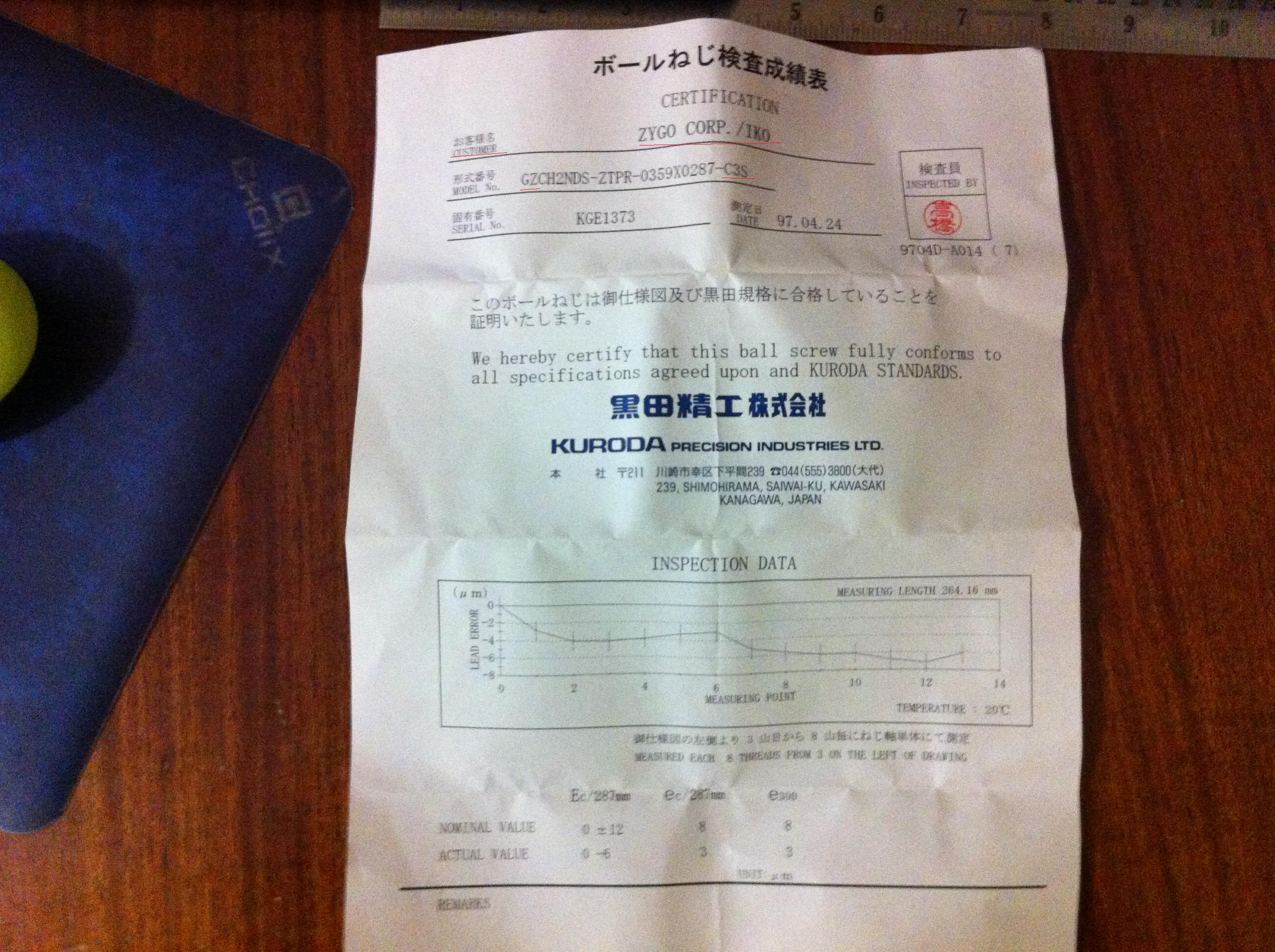

может у вас похожая ситуация : в курода бал скрю есть серия называетса GZ в каталогах ничего кроме того что это КАСТОМ. Как ZIGO CORP. заказал так и будет, а "С3 S" тоже что и у стандартных моделей с обработаными концами. Меня резьба удивила- 25/64 32нитки на дюйм.

OSA писал(а):может у вас похожая ситуация : в курода бал скрю есть серия называетса GZ в каталогах ничего кроме того что это КАСТОМ. Как ZIGO CORP. заказал так и будет, а "С3 S" тоже что и у стандартных моделей с обработаными концами. Меня резьба удивила- 25/64 32нитки на дюйм.
Да, вполне может быть, хоть и не очень хочется время то теряется. Может кто еще носом тыкнет до приезда))))))

не рискуйте, у меня на бирке длины в милиметрах указаны а по факту резьба оказалась в дюймах и шаг - 10 боротов= 1дюйм. покупал в штатах. (пустил слюни на C3 и преднатяг )
