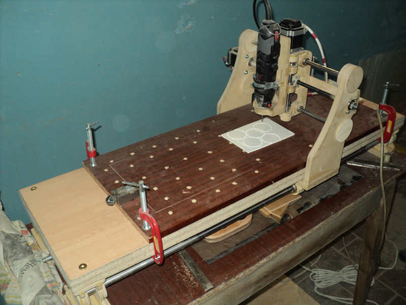

Всем привет. Решил собрать ЧПУ. Но наткнулся на некоторые подводные камни, прочитав статьи.
Есть у меня 3 шт. двигателей DYNASYN и 3 шт ДШИ-200-1-1. А так же вот это (ещё не спаяли) (сам я в электронике не понимаю) http://robozone.su/cnc-home/54-interfej ... a-lpt.html
Какие двигатели лучше и какую плату выбрать под выбранные двигатели (плату спаять есть кому)? По бюджетнее, желательно с сылкой.
И ещё, т.к. ваш форум огроменный, листать устал. Подскажите какой оптимальный способ проверить двигатели на работоспособность и как они вообще крутят вал в уже готовом станке (с реверсом), что бы не паять дорогостоящую плату (может станок править, а может и двигатель сдохший).

Это интерфейсная плата без драйверов. К ней моторы не подключить.
А хорошие драйверы самому сложно сделать - нужна схема и прошивка, которые в свободном доступе не найти.
Чтобы что-то сказать про двигатели - нужно знать их характеристики.
Чтобы посоветовать параметры драйверов - нужно знать, в каких режимах будут работать моторы.

И что делать? Я так понимаю, что к ней такие контроллеры должны быть http://robozone.su/cnc-home/50-mikrosha ... ja-na.html
michael-yurov писал(а):Чтобы что-то сказать про двигатели - нужно знать их характеристики.
Ну, DYNASYN и 3 шт ДШИ-200-1-1
michael-yurov писал(а):Чтобы посоветовать параметры драйверов - нужно знать, в каких режимах будут работать моторы.
Режимы... Делал для дома. Мелкие детали из дерева, пластика.

Sanders1976 писал(а):И что делать? Я так понимаю, что к ней такие контроллеры должны быть http://robozone.su/cnc-home/50-mikrosha ... ja-na.html
Ничего.
Подождать пока задача утрясется в голове.
Можно самому спаять драйверы из L297 + L298.
Примитивные, но для простейших задач подойдут.
Те, что по ссылке - довольно сложные и недешевые драйверы.
Насколько я понимаю - свободно распростаняемая прошивка имеет ограничения.

Очень были популярны платы на tb6560, где на одной плате сразу и интерфейсная плата и драйвера в количестве 3-4 штук.
Также есть варианты приобретения небольших плат на этих или более новых микросхемах по отдельности. Есть еще куча небольших драйверов, которые идут для 3д принтеров, но тут нечего советовать, пока неизвестны парамтры ваших моторов. Ну ида, кроилово приводит к попадалову. Посмотрите вики, почитайте форум, многие вопросы отпадут. К электронике вообще можете не вязаться пока не будет готова вся механика. А там уже и видно будет. Однако, опыт многих форумчан говорит о том, что хорошие драйвера стоят своих денег. Да, качественная интерфесная плата тоже нужна.

можно взять горстку таких модулей http://ru.aliexpress.com/item/1pcs-3D-P ... 24742.html
либо заказать микросхемки из того же семейства, но посвежее (на данный момент это drv8880 от TI) на таобао они копейки стоят.
хки достаточные для того, чтобы понять, как рулить движками. минус в том, что у них нет режима удержания - ток обмоток всегда максимальный. в остальном вполне себе передовые микрухи.

Вот характеристики двигателя dynasyn
http://tec.org.ru/board/ehlektrodvigate ... 7-1-0-2309
и ДШИ 200-1-1
http://www.texnologia.ru/product/hd/dshi-200-1.html
Станок уже почти собран, он из дерева по принципу GRAFa

Если что-то среднее по цене - можно посмотреть у китайцев драйверы m542 или подобные.
Можно подешевле на микросхемах tb6600
Совсем дешевые - на микросхемах tb6560
L297 + L298 - простые, можно спаять самому. Работают довольно грубо. Нет микрошага.
Есть и подороже вариант.
Интерфейсную плату можно и самому сделать. Можно и у китайцев купить.

Как вариант можно рассмотреть микросхему DRV8825, у нее есть несколько преимуществ по сравнению с ТВ6560, большее напряжение питания, можно очень точно настроить ток мотора, имеет кучу работающих защит, можно забыть подключить сначала 5В, а потом питание моторов, отключить двигатель при включенном питании, или отключить только одну обмотку, ну или заблудившись в 4-х проводах при подключении одной обмотки двигателя на на 2-е фазы драйвера эта микруха стойко выдерживает без ухода в мир иной со спецэффектами, как ТВ6560. 1.5А она выдает спокойно, даже родные мелкие радиаторы не сильно греются. Стоит чуть дороже песка из которого ее сделали.
