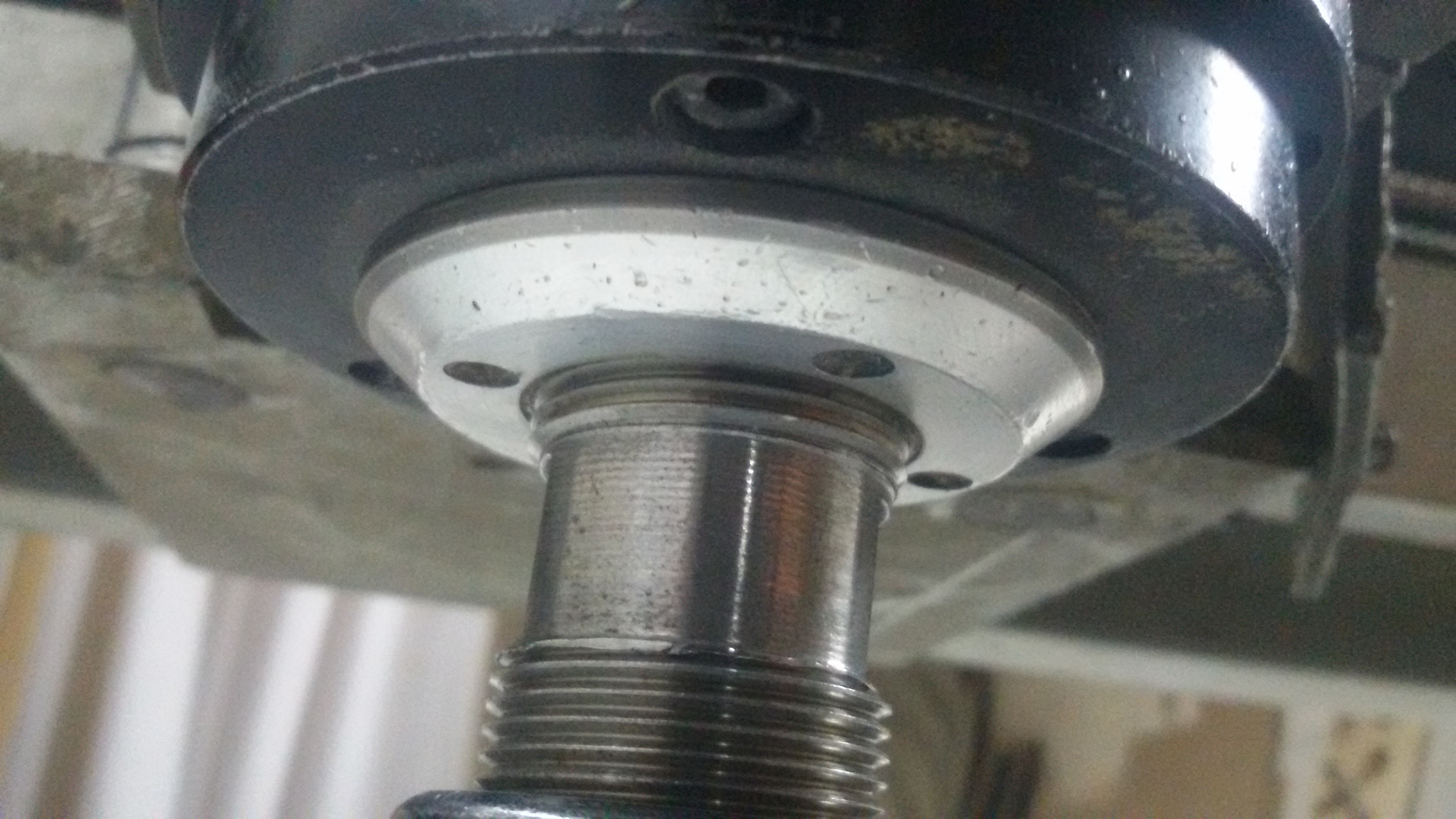

Перегрев шпинделя на фрезерном ЧПУ
Сообщение san4ez187 »
Ситуация следуйщая: шпиндель начал очень сильно греться, а также издавать странные звуки(фото части, где перегрев прилагается), подскажите, что можно сделать и в чем проблема. Насос работает исправно, верхняя часть еле теплая, а нижняя где сама фреза устанавливается кипит просто.За ранее признателен.

Подскажите, что сделать чтобы проверить? снять это серое кольцо шестигранником?
Re: Перегрев шпинделя на фрезерном ЧПУ
Крышка должна быть на винтах, а вот гайка на резьбе, резьба вроде левая, если не ошибаюсь.

Не реально добраться до шурупов, диск не выкручивается. Пересмотрел кучу фотографий, у всех этот диск меньше и есть доступ к шурупам, что делать?
Сообщение Darxton »
Изготовить ключ. Купить универсальный для болгарок.
Судя по фото, резьба точно такая же, как на гайке цанги. Но если эта гайка на резьбовом фиксаторе, то вообще беда.
