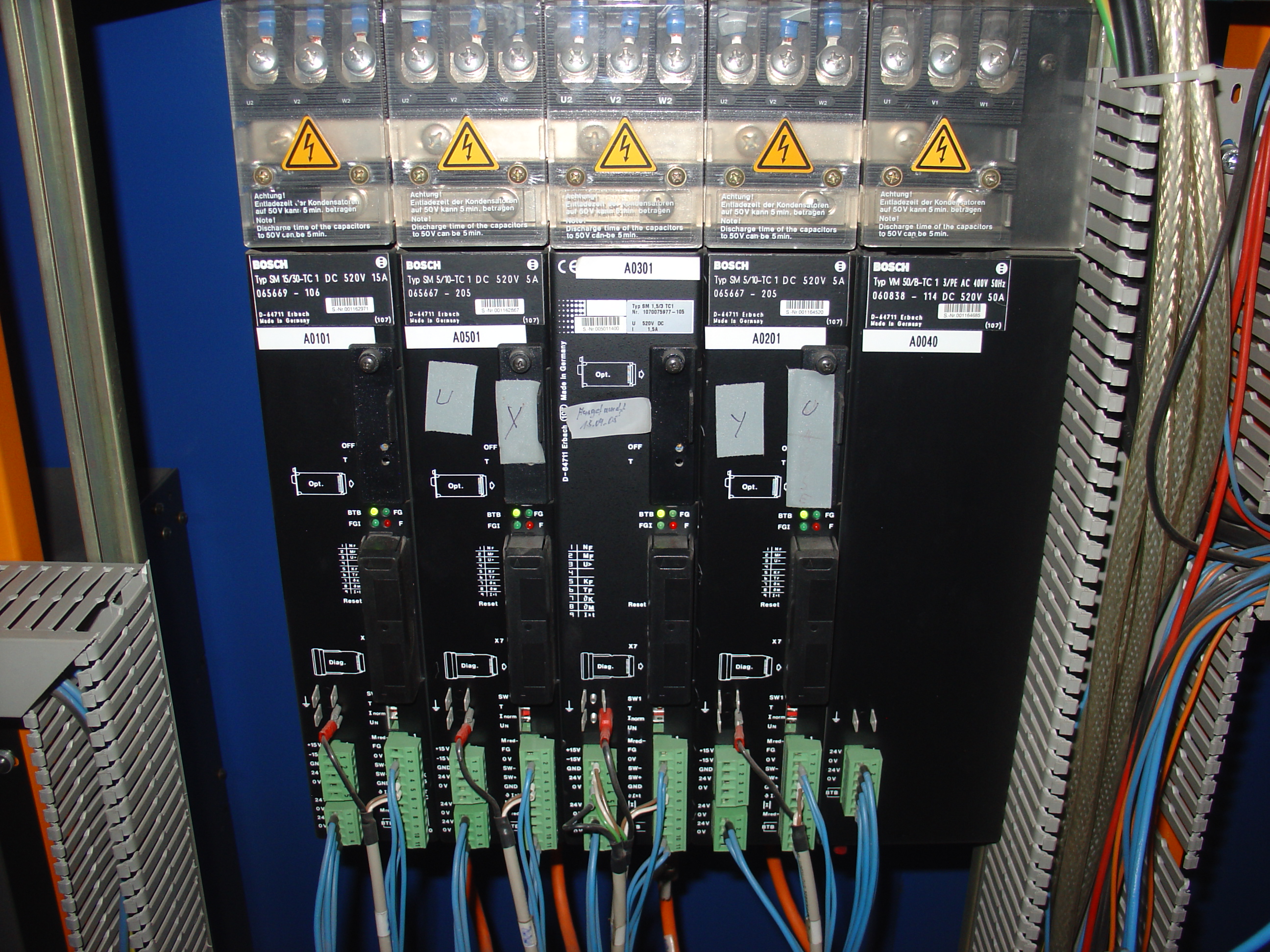

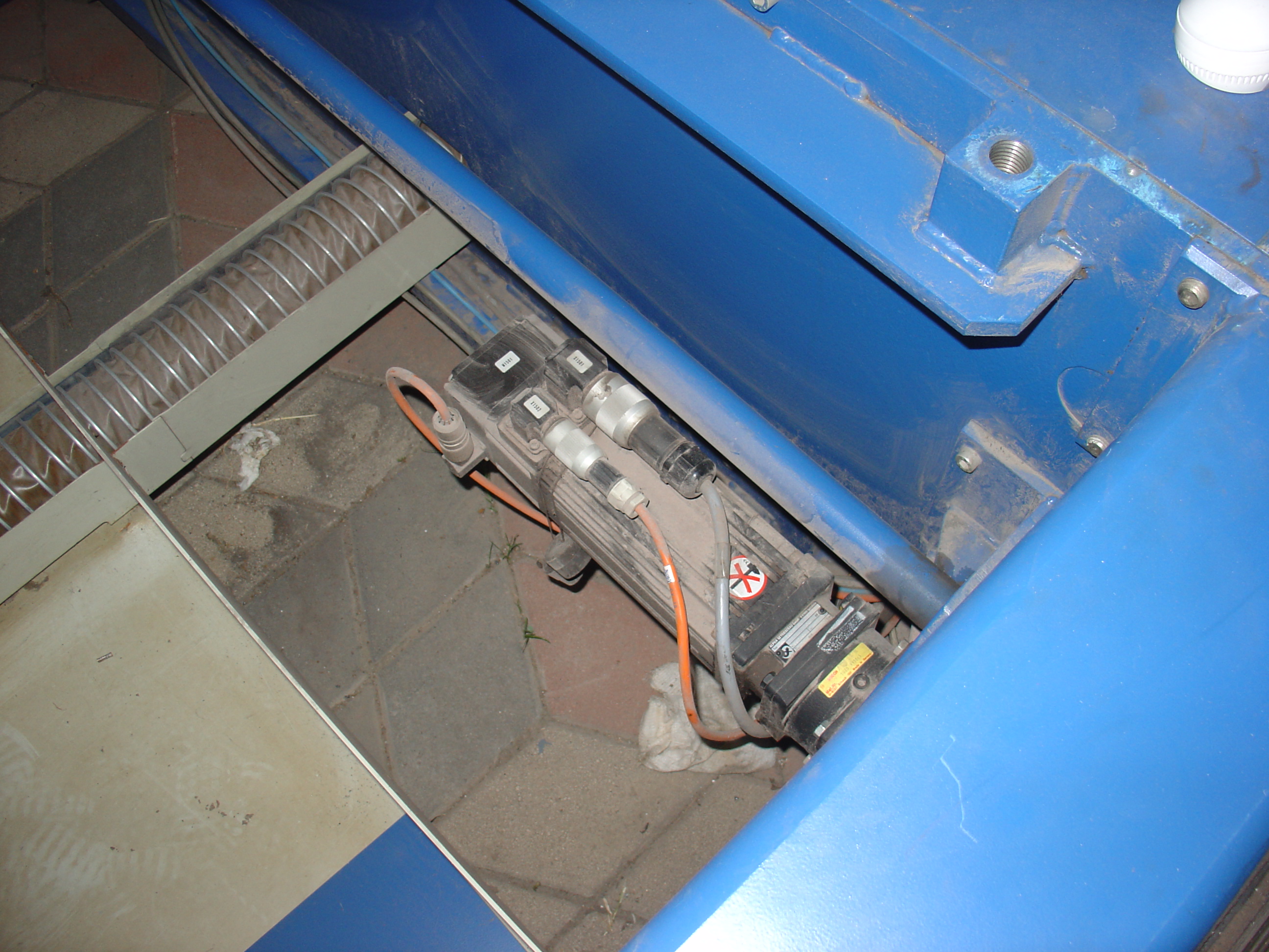

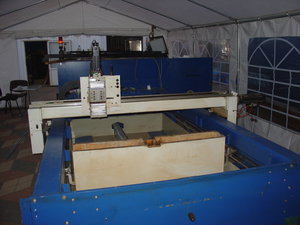

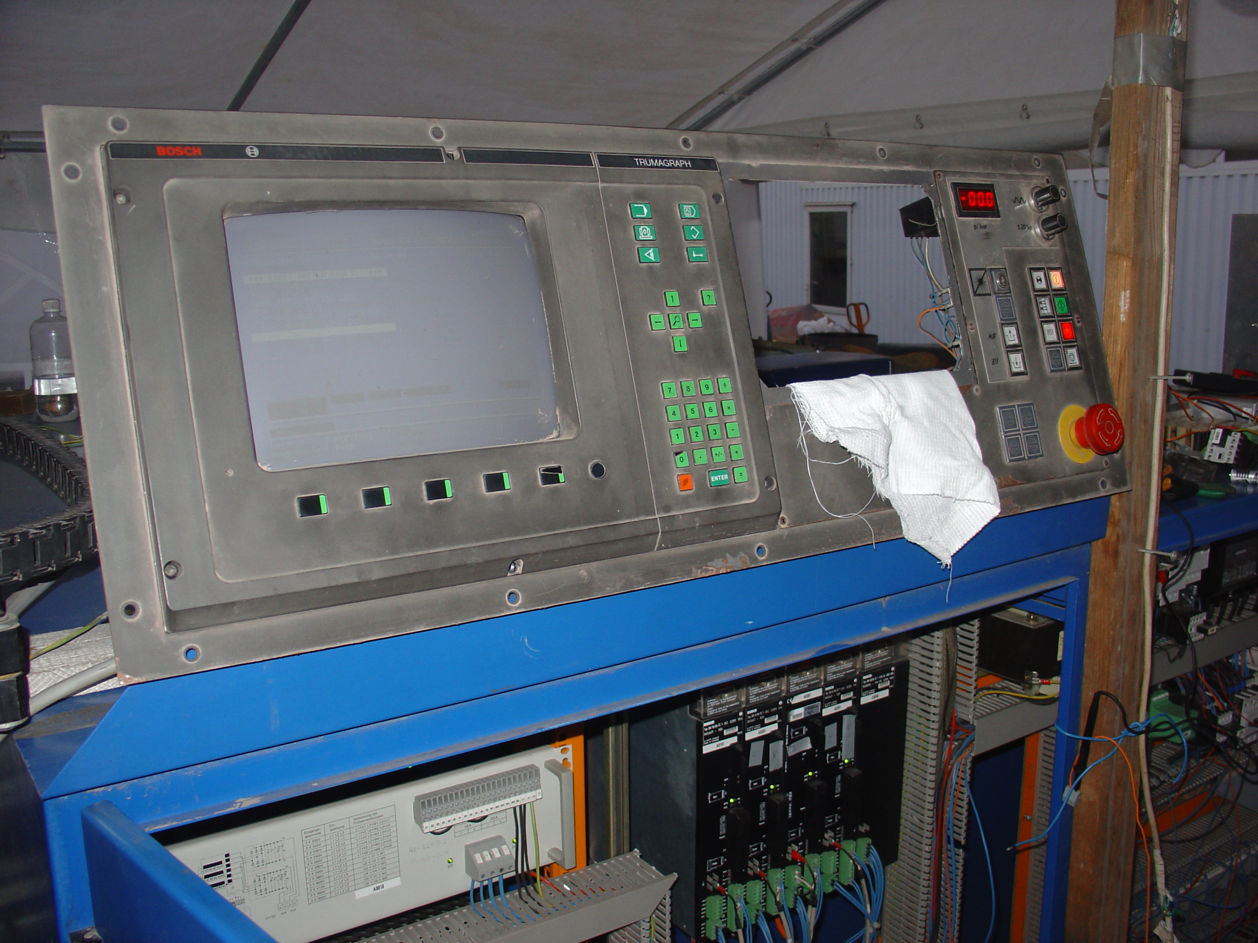

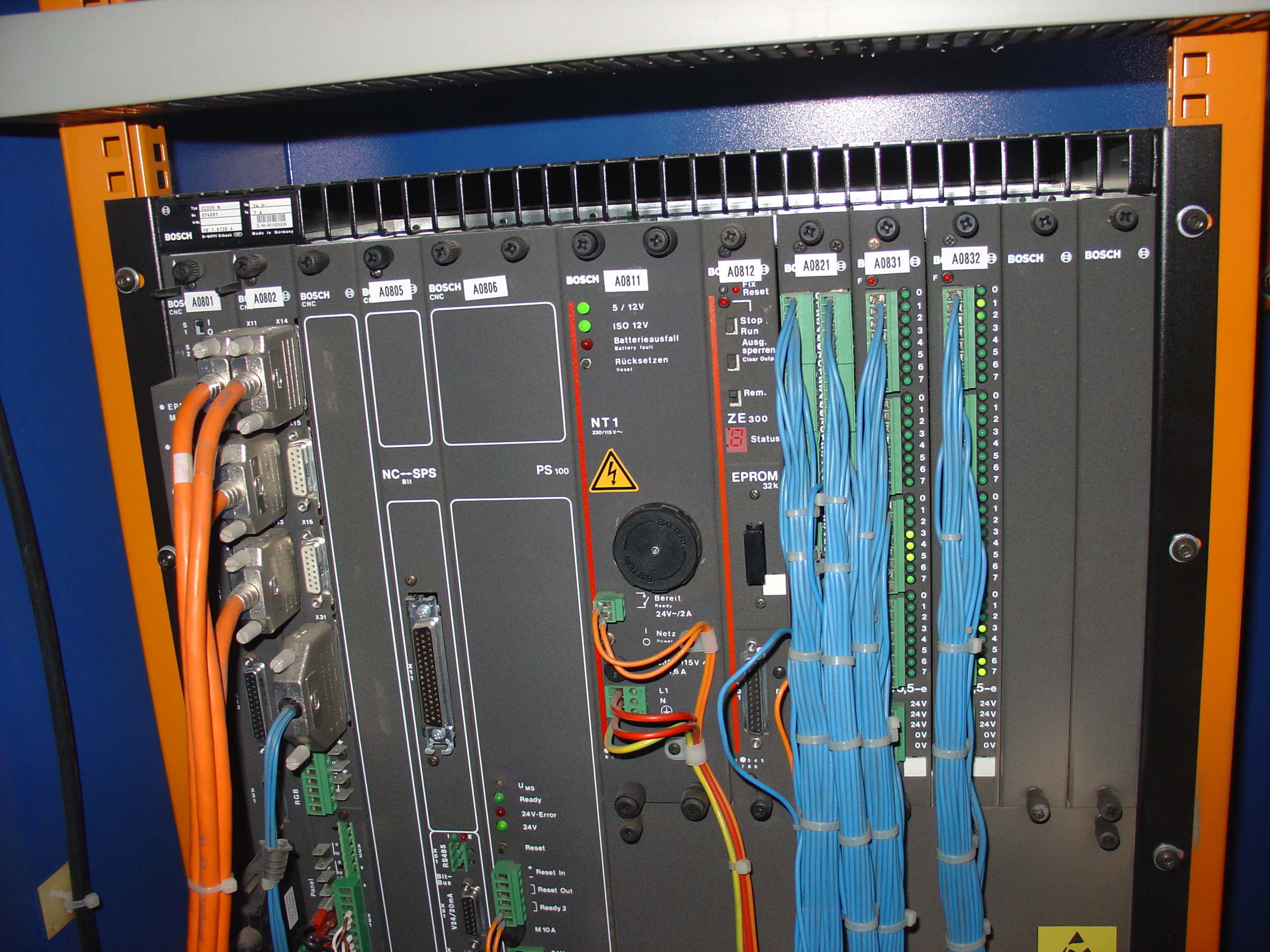

Доброго дня, Всем!
Особо не буду расписывать далеко идущие планы, суть такова: был приобретен станок лазерной резки Trumpf LY2500, с напрочь убитым лазером (который восстанавливать не рентабельно даже при коммерческом применении), с целью переделки его под плазму. В станке присутствует четыре полноценных оси: X, Y, Z, U. Ось U, планируется использовать в качестве четвертой оси вращения, для резки трубы. Изучение мануалов на стойку ЧПУ Bosch CC220, привело к идеи, переписать часть управления стойки под новые задачи. Но, столкнулся с тем, что, доступ к сервисным функциям заблокирован паролями, которых в открытом доступе нет, даже на зарубежных сайтах. Пораскинув мозгами и почитав форумы, прихожу к выводу, переписывание логики управления существующего ЧПУ, будет сопоставимо с установкой нового контроллера. Существующие знания в этой области, подсказывали, выбор в пользу Kflop, так как коммерческие системы, даже тот же Балтсистем, не по карману. Пока вроде все, буду очень раз услышать дельные советы по данной задаче.

Re: Проект переделки станка лазерной резки под плазму.
вкусный проект, аж слюной изошел :)
драйвера как управляются?
ALEX_61 писал(а): Существующие знания в этой области, подсказывали, выбор в пользу Kflop
тоесть хочешь обычный писюк ставить?

Там стоят сервоусилители (драйверы), управляются 0-10в, энкодеры заводятся напрямую в ЧПУ. Если не получится найти коды для сервисного режима, тогда будет вероятно связка с Kflop.
