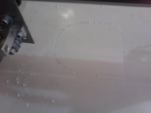

Материал акрил. Фреза перемещается на правильном заглублении останавливается и заглубляется больше, затем возращается на предидущее заглубление и режет дальше до следующей точки и тд. Это похоже проблема не в Gcode а в программе (pronterface) через которую ввожу его в Arduino RAMPS1.4. Подскажите как избежать этого может есть другие программы менее глючные...

Сергей72 писал(а):Это похоже проблема не в Gcode а в программе (pronterface) через которую ввожу его в Arduino RAMPS1.4.
А "обычный" Г-код пробовали резать? без всех этих "прибабахов" и разделения кусков траектории на куски?

Сергей72 писал(а):И гкод правильный без прибабахов, посмотрите я же его приложил,мне отрезками не надо!
Г-код как раз таки с прибабахами. Чем вы его кстати делаете?

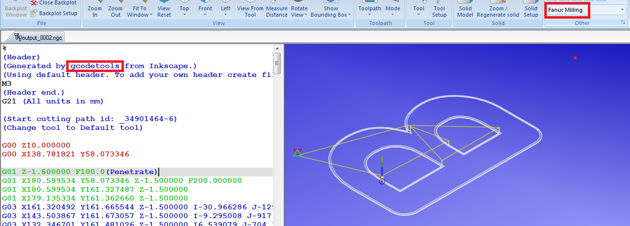

Сергей72
Сообщения: 56
Зарегистрирован: 21 июн 2015, 18:12
Re: Пост мимо кассы.
Сообщение Сергей72 »
Inkscape 0.91
Сообщения: 6610
megagad писал(а):Г-код как раз таки с прибабахами. Чем вы его кстати делаете?
я сразу в шапку посмотрел, как увидел код, почерк то знакомый :hehehe:

А что делать где ошибки?
Сообщения: 6610
по мне так вроде чистый код, и Симко отрисовал красиво :thinking:

Не думаю что с проводами, такое стало происходить недавно, причину я не заметил.

NightV писал(а):я сразу в шапку посмотрел, как увидел код, почерк то знакомый
Я в "комментарии" редко вчитываюьс - обычно там "треш, угар и содомия".
Возможно контроллер не правильно отрабатывает начало-конец участков кода.
Точнее, судя по расположения "точек" - прошивка не воспринимает "дуги" как дожно, возможно что-то в атрибутах кода заставляет "засверливатся" на двойную глубину.
Говоря проще - у вас "точки" засверлены в начале и в конце дуг. И не великовата-ли точность для обычной дуины? Можут стоит на пару-тройку порядков меньше сделать?

Как уменьшить эту точность, где это, при подготовке г кода или в контроллере надо что то подправить?
Сообщения: 21923
Сергей72 писал(а):в Arduino RAMPS1.4
megagad писал(а):Говоря проще - у вас "точки" засверлены в начале и в конце дуг.
А может это оно пытается как экструдером рулить? В начале чуть больше старается выдавить, в конце "отсасывает" назад...

Хороший вариант ответа -))) тогда он в конце дуги сначала выдавливает и сразу обратно всасывает-))) Но драйвер экструдера отключен и в г коде нет команд для подачи прутка, речь идет о оси Z
