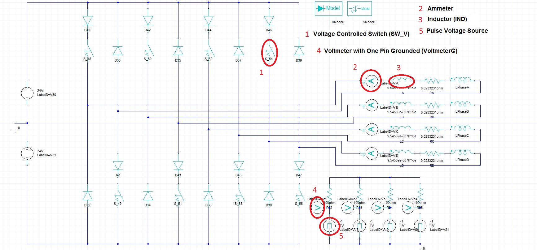

В общем считал свой двигатель индукторный в Maxwell насчитал разобрался, и дошел до схемы питания и тупняк :oops:
из схемы могу тока понять проводки :D источник тока, диод, сопротивление, резистор, вольт и амперметры, и то с вольт и амперметрами мне не понятно на кой мне их лепить туда да еще и к каждой фазе.
помогите разобраться с выделенными элементами, что это за звери и где их взять, как работают они?

Гугли mosfet или igbt.
Вообще не каждый день можно встретить человека, с нуля проектирующего такие штуки :)
И задающего при этом такие вопросы.

Ну не с нуля прям, я очень много читаю по этому поводу, изучаю ну что не могу осмыслить то спрашиваю...
ооо mosfet с ним я уже встречался, а igbt это аналог mosfet ну или похожая по принципу работы?
а вольтметры с амперметрами? это просто чтоб я видел вольтаж и потребляемый ток или же это (прибор микросхема) следящая за вольтажом и амперажом, для обратной связи типа?
индуктор на кой :cheesy: или это колебательный контур? вот мои вопросы чего я не пойму.

blood писал(а):mosfet с ним я уже встречался, а igbt это аналог mosfet ну или похожая по принципу работы?
Да похоже у них у обоих 3 вывода.
blood писал(а):вот мои вопросы чего я не пойму.
Вот чего понять не могу - ты собрался настоящую схему собрать или виртуальную в компе?

да мне нужно понять принцип работы схемы, чтоб закупить комплектующие и собрать ее.

Ну судя по схеме, это какая-то программа симуляции, т.к. вольтметры и амперметры изображены соответствующе... :-)

ну так я писал что это схема предложенная программой, и я хочу понять нафига они там нужны, эти амперметры и вольтметры, или их можно выкинуть и забыть про них, и что за, нафиг под номером 3 за индуктор, для чего он?

В самом инверторе нет особых проблем мало по мало разбираюсь, не могу понять только что за индуктор перед конденсатором, для чего он?
проблема по большей степени в управляющей микросхеме, она схожа со схемой управления безколекторника с магнитами, но у индукционного немного своя тема, там нет магнитов.

Что будет если я в своей схеме буду использовать полевик или IGBT транзисторы с допустимым напряжением 600 или 300 вольт и током 31 ампер, но буду подавать на них 220 - 250 вольт 10-15 ампер?
будут ли потери какие?
и что лучше 600 или 300?

blood писал(а):Что будет если я в своей схеме буду использовать полевик или IGBT транзисторы с допустимым напряжением 600 или 300 вольт и током 31 ампер, но буду подавать на них 220 - 250 вольт 10-15 ампер?
потери будут, денежные.
600 всегда лучше, чем 300.
ты уверен, что хочешь этим заниматься? мож это не твоё? просто звучит как "ребята, я тут скальпель купил, как мне операцию на сердце сделать? что это за трубочки такие? вены?"
