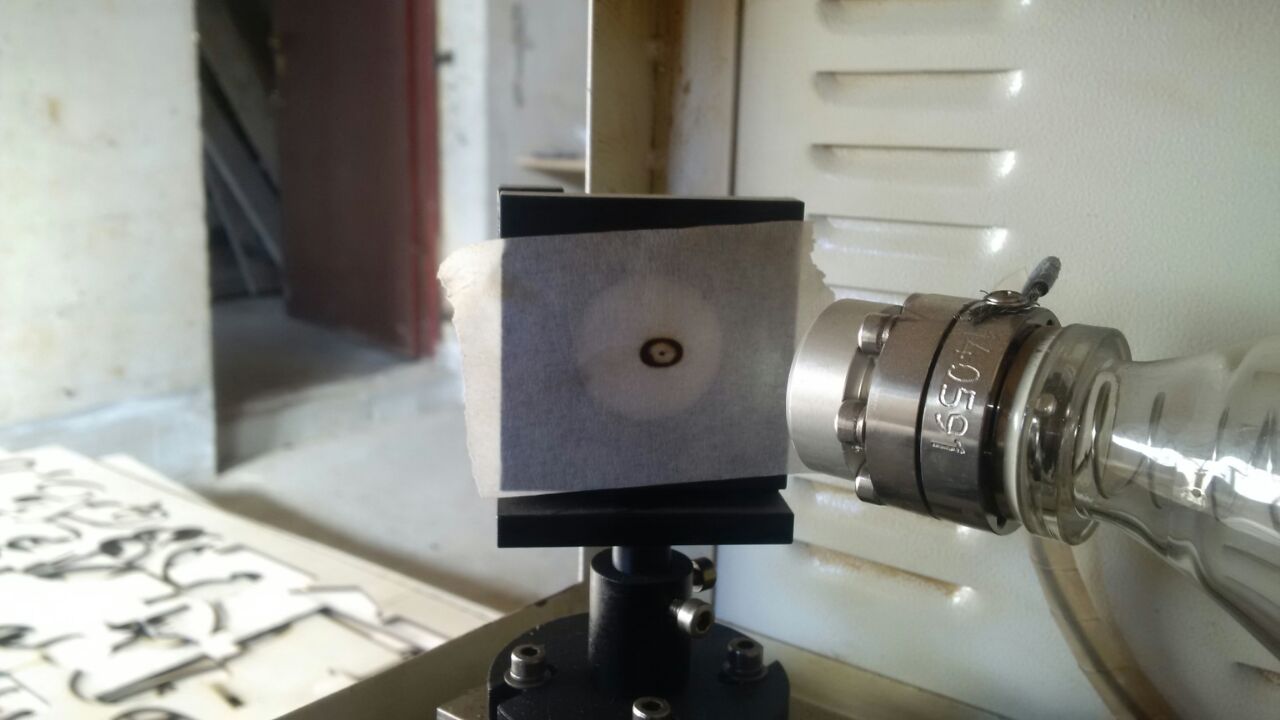

Возникла проблема: резко ухудшилось качество резки, стали проверять юстировку, по итогу из лазера выход "бубликом" с точкой в середине. Позвонили гарантийщику, посоветовал протереть полупрозрачно зеркало на трубке. Не помогло. Фото прилагается. Помогите разобраться в чем дело

Уж не выгорела ли середина зеркала?

N1X писал(а):Уж не выгорела ли середина зеркала?
А как внешне это можно определить?
И по какой причине это может быть?
Re: Помогите! Проблема с выходом лазера из трубки
Трубка сколько часов отпахала? И как дело с охлаждением?

aftaev писал(а):Трубка сколько часов отпахала? И как дело с охлаждением?
грубо говоря месяц, на охлаждении чиллер стоит

Ваша мода - 10.
Если лазер работает в одномодовом режиме, то распределение мощности в сечении луча можно описать функцией Гаусса.
Это распределение мощности в луче, хорошо тем, что его можно сфокусировать в достаточно маленькую точку. И плотность мощности в ней будет велика.
У вас же получилось, что трубка работает в многомодовом режиме.
И в сечении луча, мощность имеет маленький горб в центре (центральное пятно) и два симметричных больших горба по сторонам (бублик).
Такую конфигурацию луча в маленькую точку не сфокусируешь.
То есть мощность у вас та же, а вот плотность мощности в фокусе сильно уменьшилась.
Это происходит, когда нарушается настройка резонатора - юстировка внутренних зеркал.

Я правильно понимаю , что в данном случае , на фото трубы полупрозрачное зеркало имеет винты для юстеровки ?
И в случае , когда терять уже нечего , можно их покрутить ?

gendos писал(а):Я правильно понимаю , что в данном случае , на фото трубы полупрозрачное зеркало имеет винты для юстеровки ?
Можно, конечно, если терять нечего.
Рекомендую сделать так:
1. Пометить винты номерами.
2. Взять тетрадь в клеточку и писать:
3. Винт № повернул по ЧС на 0.5, 1.0 или 2.00 оборота.
4. Позырить на результат.
5. Записать результат: Стало совсем г.../Ура все здорово!
6. Потом другие винты покрутить.
7. Всегда можно вернуться в начальное положение
