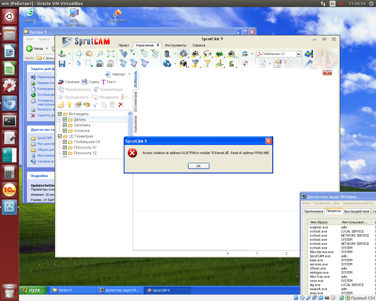

Пытаюсь разобраться со SprutCAM.
Под Linux он не завелся, пришлось ставить винду в virtualbox.
Никак не могу разобраться, как сделать обработку по контуру детали? Черновая обработка создаётся, даже можно ее ограничить внешним контуром, но тогда траеутория будет вдоль дельтаробота и вдоль внешнего контура. Как сделать только по контуру хз.

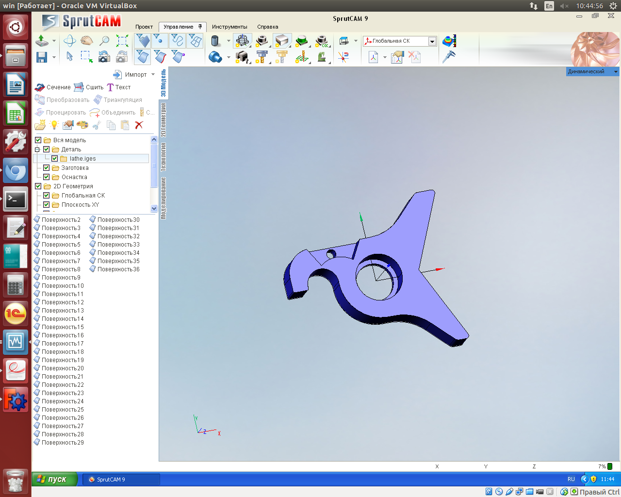

В общем есть деталька вот такая:
1.png (33766 просмотров) <a class='original' href='./download/file.php?id=54999&mode=view' target=_blank>Загрузить оригинал (437.2 КБ)</a>

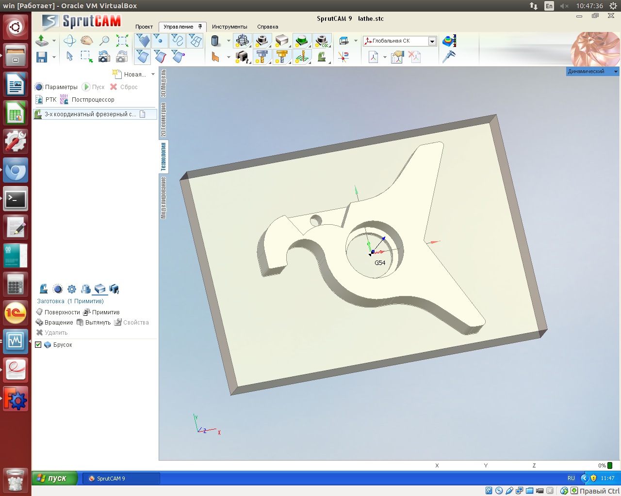

И заготовка:
(заготовка больше детали)
Надо вырезать отверстия, сделать карман, пройти верхнюю плоскость, и вырезать всю деталь. Желательно оставить перемычки.
О, забыл, надо еще фаски снять.
2.png (33766 просмотров) <a class='original' href='./download/file.php?id=54998&mode=view' target=_blank>Загрузить оригинал (382.37 КБ)</a>
ЗЫ отверстие уже вроде получается, только что-то спрут начал валиться с access violation...
Вот таким:
Эта ошибка появляется постоянно и не дает работать.
4.png (33766 просмотров) <a class='original' href='./download/file.php?id=55000&mode=view' target=_blank>Загрузить оригинал (501.23 КБ)</a>

Nick писал(а):Эта ошибка появляется постоянно и не дает работать.
Ошибка просчёта - прогоните проверку винта или оперативки - где-то ошибка сидит.
По детальтке - в "чистовых" внизу есть "2.5Д выборка" - с неё начать и ей-же закончить.
Насчёт перемычек - это больная тема спрута :( Их только вручную расставлять. или создавать модель сразу с ними.

Возможно не нравится virtual box, хочет живую машину :)
У меня access violation появлялась, когда использовал встроенное видео. Более-менее быстрая видеокарта (сын от широкой души задарил Nvidia 9600 вроде GT - у него она в новых играх тормозила :) ) помогла решить проблему.

Дак только что же работал...
Уже много чего перепробовал - сейчас переустанавливаю sprut...

А, так спрут на вируталке? Тогда и будет падать в ошибки - видяха виртуальная многим кам-ам не нравится. особенно если нужно быстро считать что-то.

Но, вчера работал!
А сегодня, даже с пустым проектом тупит.
Тупит явно отрисовка...

Я и говорю - виртуальная видяха у ВБокса - коробка с загадкой! То работает, то в ошибку падает.
Re: SprutCAM
Если видео слабое, спрут вначале работает более-менее, но потом начинает тормозить, и в конце концов вылетает с ошибкой. Компас, кстати, тоже. Правда, MasterCAM и SolidCAM на этой машине вообще не работали.
