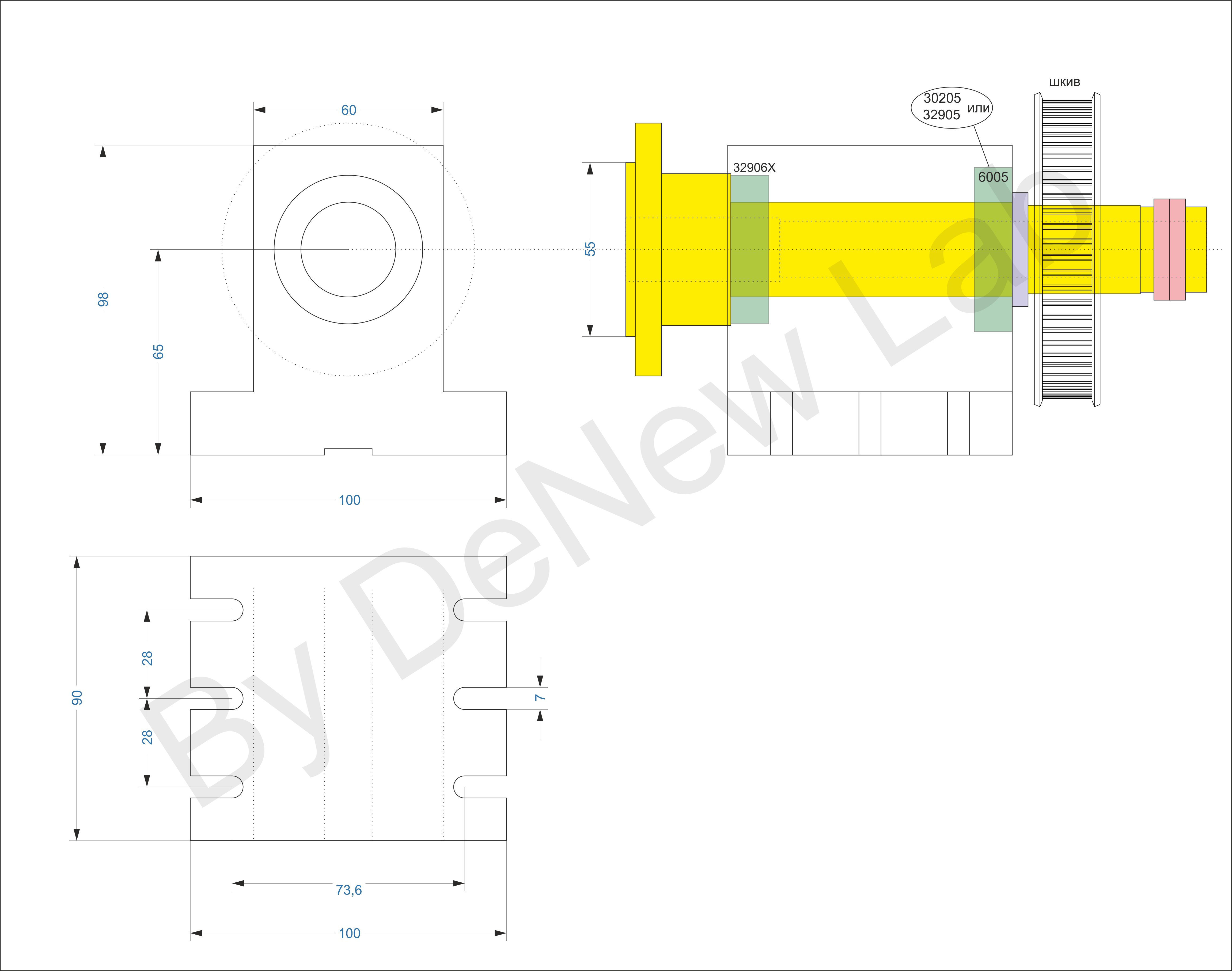

Так, вот первый набросок того, что нужно.
Шпиндель\вал тут покупать буду https://littlemachineshop.com/products/ ... uctID=1341
4 Axis-1.jpg (14340 просмотров) <a class='original' href='./download/file.php?id=53955&mode=view' target=_blank>Загрузить оригинал (564.31 КБ)</a>
1341Spindle7x12.pdf
Spindle, Mini Lathe
(8.5 КБ) 1090 скачиваний

Первый набросок, 1 вариант, двигатель NEMA34 установлен.
4 Axis-2.JPG (14283 просмотра) <a class='original' href='./download/file.php?id=53991&mode=view' target=_blank>Загрузить оригинал (447.1 КБ)</a>
4 Axis-3.JPG (14280 просмотров) <a class='original' href='./download/file.php?id=54011&mode=view' target=_blank>Загрузить оригинал (429.52 КБ)</a>

Вообщем, купил я шпиндель, выше по ссылке.
И конструктив такой будет, пожалуй финишный, такое расположение двигателя nema34 (PL86H75-D14) меня больше устроит, редукцию чуть увеличил, 20Т и 72Т шкивы (1 : 3.6), ремень 15-5M-450.
Буду ждать, когда из за бугра приедет.
4 Axis-4.JPG (14156 просмотров) <a class='original' href='./download/file.php?id=54068&mode=view' target=_blank>Загрузить оригинал (343.25 КБ)</a>
4 Axis-5.JPG (14156 просмотров) <a class='original' href='./download/file.php?id=54069&mode=view' target=_blank>Загрузить оригинал (637.2 КБ)</a>
4 Axis-6.JPG (14156 просмотров) <a class='original' href='./download/file.php?id=54070&mode=view' target=_blank>Загрузить оригинал (499.06 КБ)</a>
4 Axis-7.JPG (14156 просмотров) <a class='original' href='./download/file.php?id=54071&mode=view' target=_blank>Загрузить оригинал (477.29 КБ)</a>

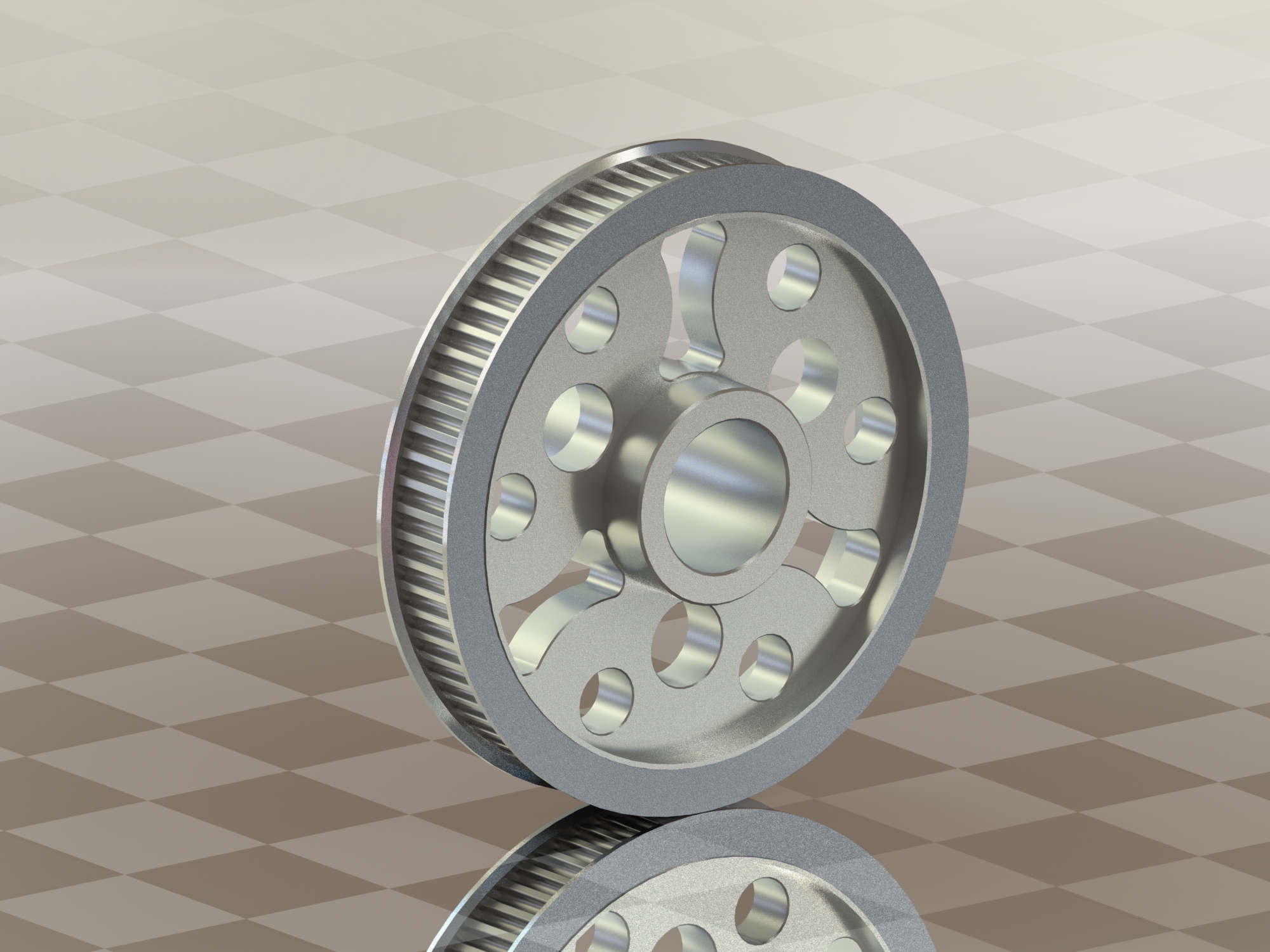

Покупать шкивы не хочу, дорого, по сему первый тест 18Т шкив.
Чистовой проход ещё надо, но уже не охота было, это и не важно для теста, форма зуба хорошая.

Большой шкив такой будет :?
Pulley 72T.JPG (13849 просмотров) <a class='original' href='./download/file.php?id=54479&mode=view' target=_blank>Загрузить оригинал (1.29 МБ)</a>
4 Axis-36.JPG (13825 просмотров) <a class='original' href='./download/file.php?id=54490&mode=view' target=_blank>Загрузить оригинал (1.18 МБ)</a>
4 Axis-37.JPG (13825 просмотров) <a class='original' href='./download/file.php?id=54491&mode=view' target=_blank>Загрузить оригинал (1.22 МБ)</a>
