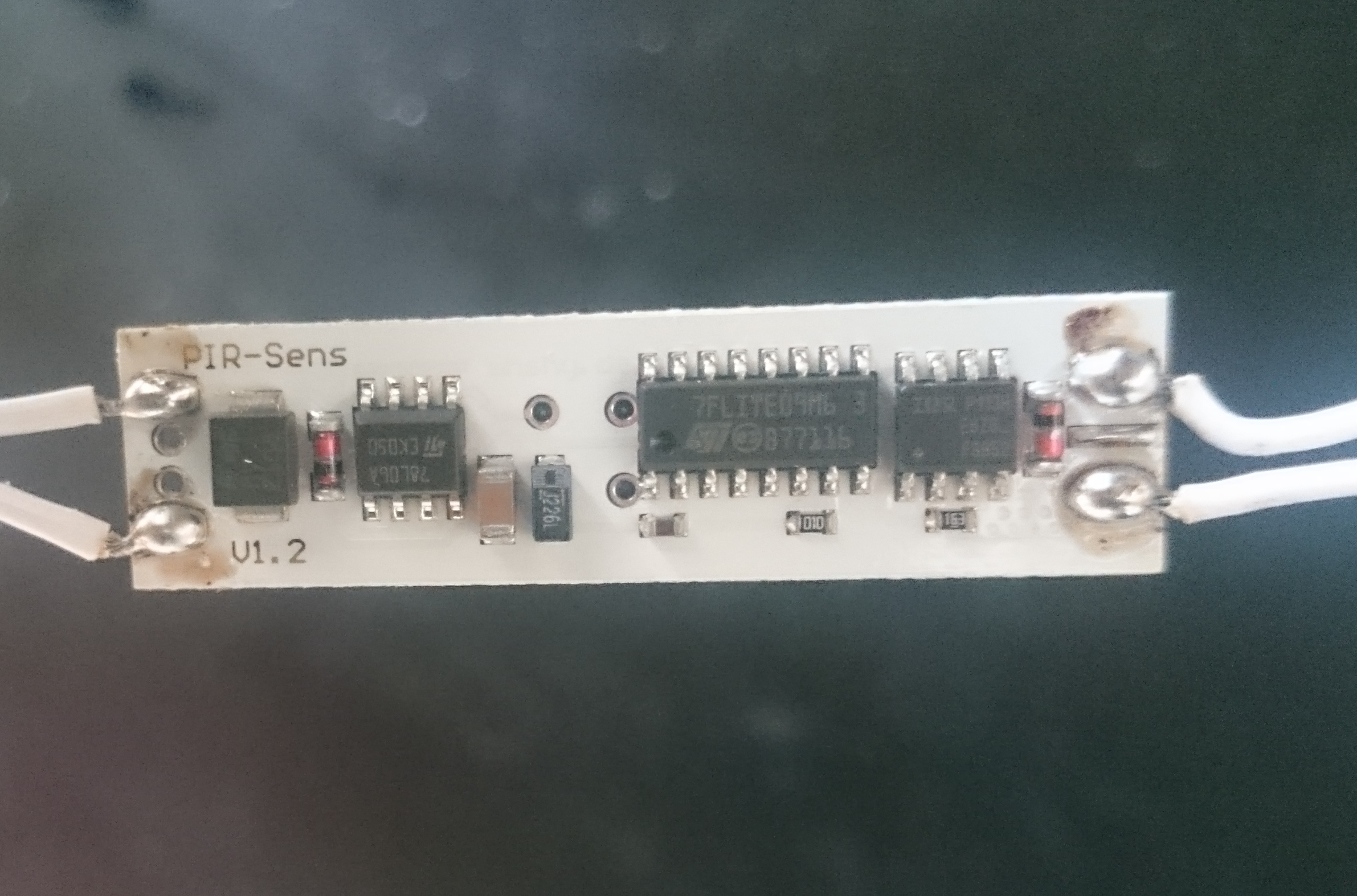

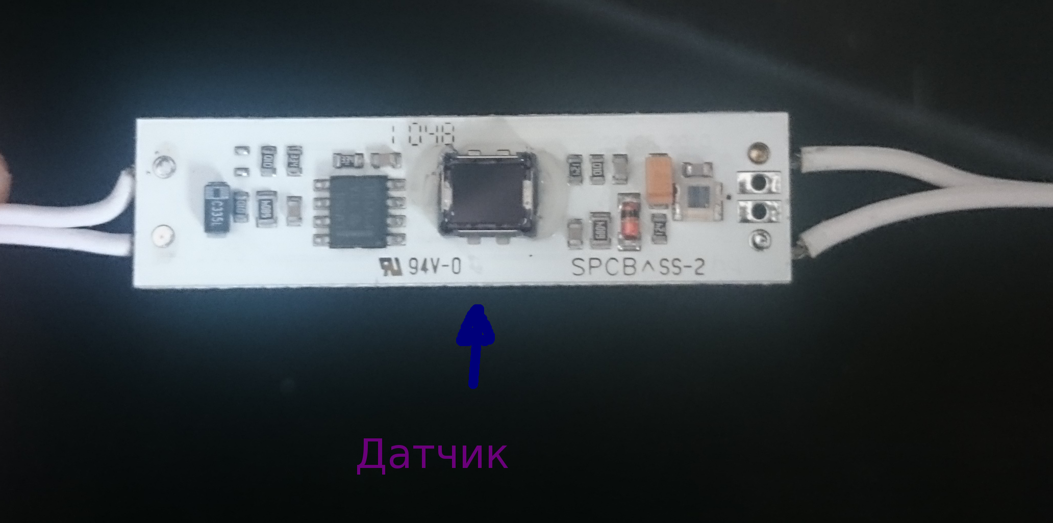

У родителей есть лампа на кухне с датчиком движения, включается когда на столе что-то делаешь. Но включается где-то на 20 секунд, поэтому приходится постоянно махать перед ней руками.
В общем я ее разобрал, внутри вот такая плата. На ней был датчик (он был закрыт пластиковой крышкой).
Как можно изменить время работы лампы после включения?

Nick писал(а):В общем я ее разобрал, внутри вот такая плата.
фото где :roll:
Сообщения: 22776
Re: Таймер на датчике лампочки
Не успел прицепить, надо было до другого компа бежать, уже есть.

ИМХО надо прочитать маркировку на ближайшей к датчику микросхеме (явно что то типовое для PIR) и смотреть даташит. На фотке не разобрать обозначений.

Nick писал(а):Как можно изменить время работы лампы после включения?
Время может быть прописано в контроллере. Вариант пробовать увеличить конденсаторы. На конденсаторы сверху напаять еще такой же конденсатор, если что то измениться то подбирать конденсатор.
Сообщения: 21923
7flite09m6 - микроконтроллер, в нём весь интеллект. Времязадающих конденсаторов в схеме не наблюдается.
Я б плату выкинул и сделал-бы свой вариант позаимствовав датчик - это должен быть простой фотоэлемент, а пластиковая крышка - что-то вроде линзы Френеля, создаёт на фотоэлементе множественные точки фокуса и любое движение света/тени порождает переменный сигнал.

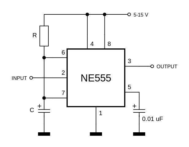

Сергей Саныч писал(а):Таймер 555 погугли.
Т.е. я могу взять его, ставить его на выход от текущего датчика, скажем по этой схеме:
И для 5 минут работы поставить t=1.1RC скажем 1МОм и 300 микрофарад?

Сообщение raddd »
Если лампочка (светодиоды) на 12вольт то схему на таймере 555 воткнуть вразрыв перед силовым ключом (там вроде сборка полевиков восминогая стоит. По фото неразобрать) ты детальки циферо-букавами к картинке прилепи.
