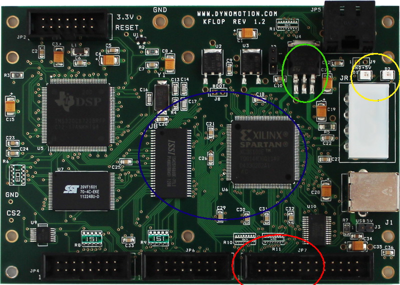

Нужен совет. Случайно перемкнул контакты в колодке :wik: (примерное место обвел красным) Пропало питание на плате (не загораются светодиоды) и стал греться транзистор(обвел зеленым). Местный радиоремонтник заменил две схемы (обвел синим). Сказал был коротыш. Сейчас короткого нет но светодиоды не загораются и компьютер плату не видит. Вопрос: после перепайки нужно прошивать плату? У нас где нибудь это можно сделать или надо отправлять ее на родину к Тому? :thinking:
Заранее благодарю за любой совет.

Salexxx писал(а):отправлять ее на родину к Тому?
Напишите Тому, он быстрее вам ответить что делать, а то обсуждение что менять, проверять затянутся на несколько страниц.

Если сгорел стабилизатор - то повезло. Заменить и пробовать включать.
Только вот эти стабилизаторы довольно живучие, и при КЗ не сгорают. И от статики, обычно не сгорают.

Спасибо откликнувшимся. Ремонтник сказал что вроде все остальные схемы в порядке. И типо надо прошить, чтобы после перепайки плата начала понимать как ей работать и собственно включить питание на плату.
Буду списываться с Томом. Наверно придется отправлять ее ему на восстановление.
Сообщения: 21923
Re: Спалил KFlop
U8 - микроконтроллер со своей флешью, без прошивки никак работать не будет.

Hi Alexander,
Sorry to hear this.
Does KFLOP show up in Windows Device Manager? If no, you will probably need to replace U10.
If yes, you will need to flash the KFLOP XML file using a FTDI Utility.
Regards
TK
Гуглом перевел но кто нибудь на пальцах может объяснить что мне делать?
К стати в Диспетчере устройств плата не отображается. U10 - это которая? После замены я так понимаю прошить можно будет и самому? Прошивку у Тома просить?

U8 это озу.
Salexxx писал(а):Does KFLOP show up in Windows Device Manager? If no, you will probably need to replace U10.
Должен определяться по USB. За это отвечает микросхема U10.
Если не определяется, то нужно заменить ее.
А потом залить файл KFLOP XML через FTDI утилиту.
Сообщения: 21923
Re: Спалил KFlop
at90 писал(а):U8 это озу
Фотка конечно ацтойная, чипе увидел было PIC..., но сейчас пригляделся, а это и правда P14... Значит ничего пршивать не надо, видимо надо искать ещё дохляков.
Сообщения: 4605
Re: Спалил KFlop
Выделил дополнительно микросхему U10 - эта микросхема представляет собой мост USB-UART (т.е. ком-порт) данная микросхема в рабочем состоянии всегда определяется, при подключении по USB, возможно, она тоже отдала душу....???

да. Должна определятбся всегда. Если проверяете от usb то должен стоять джампе на питании от usb.

Возле разъема УСБ есть перемычка. Ее стоит тоже проверить. Задаёт источник питания: УСБ или внешний.

Было такое, проблема полностью решена заменой ПЛИС спартан.
Salexxx писал(а):стал греться транзистор(обвел зеленым).
Это не транзистор.

Про перемычку знаю. Пробывал и так и так. Буду менять еще и U10 а там посмотрим. И еще, а где мне потом брать этот файл KFLOP XML?

странная ситуация, у меня от 24вольт поданных на 3,3 сгорела только ПЛИСина, а тут буквально всё. Ремонтник накосячить не мог?

Всем откликнувшимся спасибо. Тему можно закрывать. Оказалось все довольно банально - не допаянная нога на U8.
