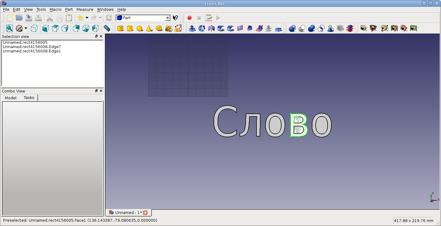

И вот какой у меня вопрос:
Как выделить несколько объетов сразу?
А то если скажем есть буква "О" сделанная как два овала, то выделить дублькликом выходит только один овал,
а второй приходится добирать по фрагментам.
Screenshot-FreeCAD-1.png (41987 просмотров) <a class='original' href='./download/file.php?id=52192&mode=view' target=_blank>Загрузить оригинал (96.78 КБ)</a>
Re: Освоение FreeCAD
Добавлено: 12 июн 2015, 20:22
torvn77 писал(а):Как выделить несколько объетов сразу?
а в дереве с Ctrl
Добавлено: 12 июн 2015, 21:11
torvn77
nkp писал(а):а в дереве с Ctrl
А если элементов много, то так весь список и перебирать?
Можно элементы выделять визуально?
