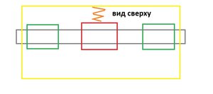

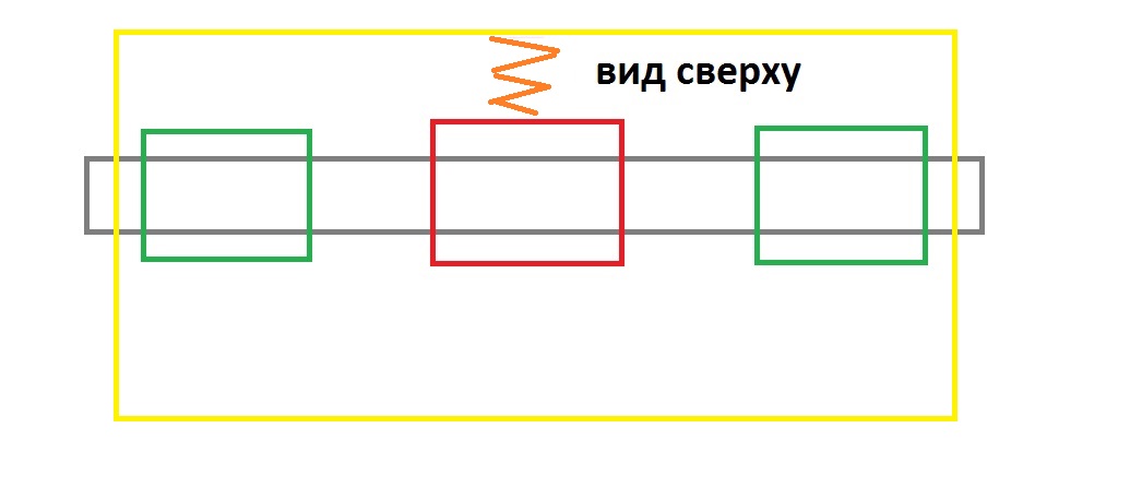

обычно на оси стоит 2 каретки, ставим 3-4. Две каретки (зеленым) прикручиваем к платформе, а вот каретку красную нужно подпружинить(оранжевое) или поджать винтиком. Желтым показано платформа на которую прикручены каретки.
Это если нужно натягивать каретки сбоку

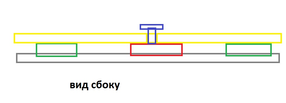

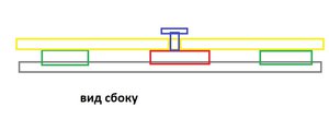

вариант №2
2 каретки(зеленым) ездят по рельсам(серым) прикручены к платформе(желтым), красной кареткой выбираем люфт за счет винта или пружины(синим) давим на каретку относительно платформы. Винт будет давить на каретку, платформа будет выгинаться так будет выбран люфт. Если поставить пружинку будет автоматом выбираться ;)
