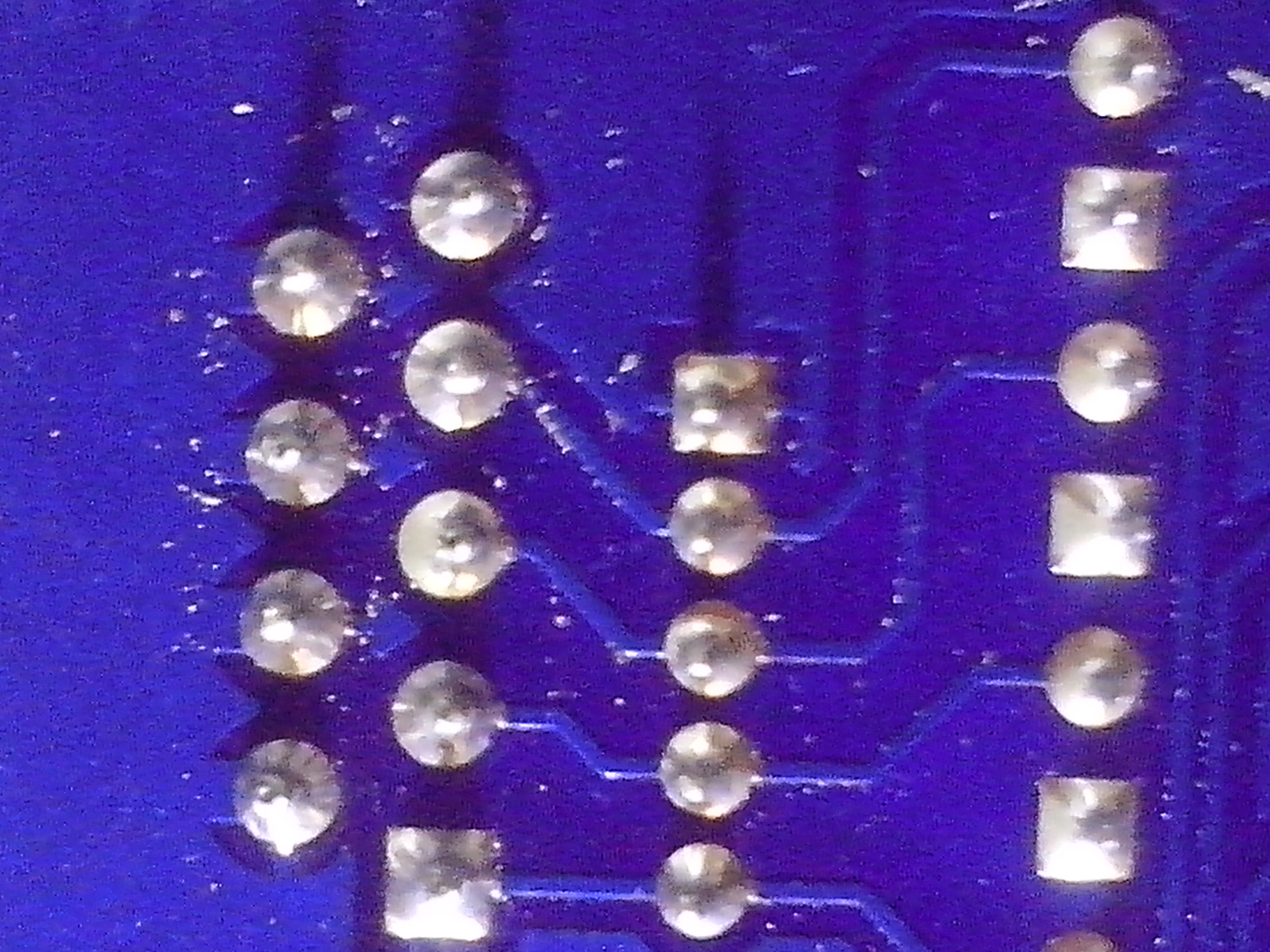

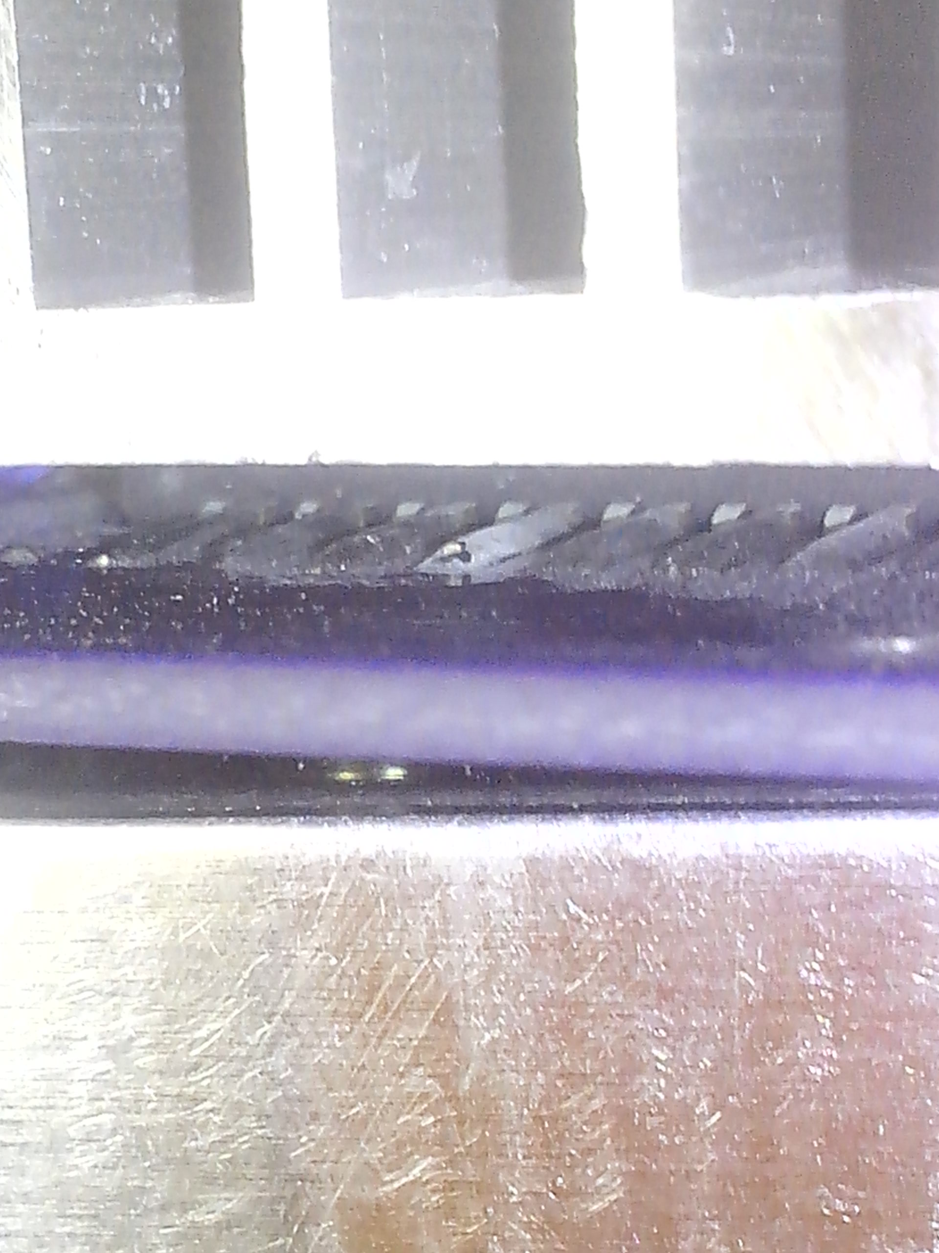

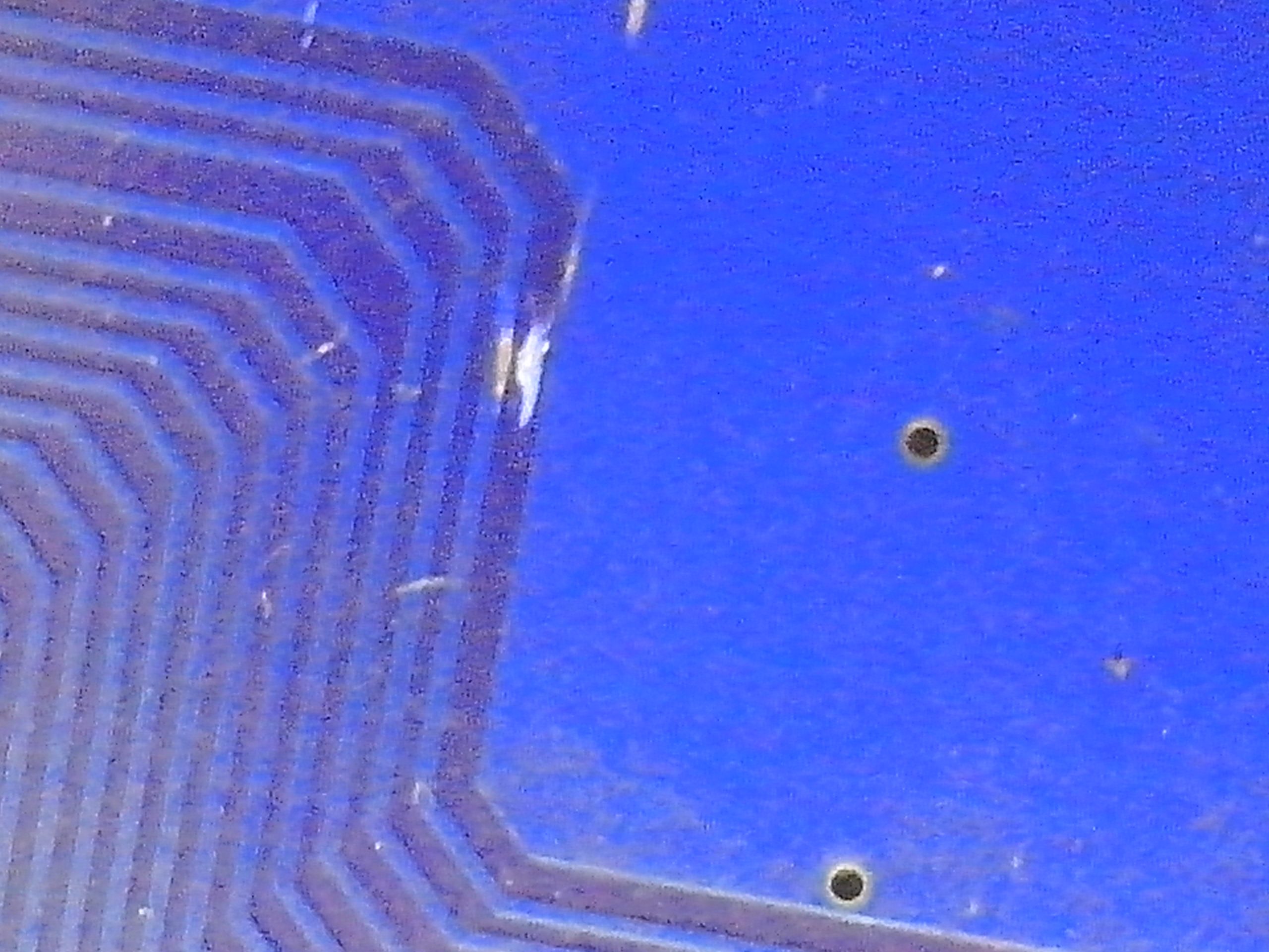

Спешу сообщить ! Купил вот такую плату ТВ 6560 4 axis (рисунок 1 ) . На ней были косяки производителя . Большое количество еле заметных капель и наплывов пайки .Возможно короткое замыкание !!! Обычным взглядом можно и не заметить ! Особенно самые маленькие . Пришлось чистить и соскребать ( пайка прилипшая местами сильно ) Под радиатором тоже так ! В некоторых местах на дорожках под синими наплывчиками краски закорочено - процарапывал иголкой .
Смотрите внимательно перед включением . Лучше перестраховаться !
А вообще , после чистки всё заработало ! Глюков пока не заметил .

Вот купил (1309 просмотров) <a class='original' href='./download/file.php?id=51421&mode=view' target=_blank>Загрузить оригинал (157.69 КБ)</a>
Вот купил
под небрежной каплей красочки может скрываться олово на КЗ процарапывал иголкой (1309 просмотров) <a class='original' href='./download/file.php?id=51422&mode=view' target=_blank>Загрузить оригинал (522.68 КБ)</a>
некоторые капельки столь маленькие и едва заметные - с лупой можно разглядеть прилипли довольно сильно (1309 просмотров) <a class='original' href='./download/file.php?id=51423&mode=view' target=_blank>Загрузить оригинал (665.62 КБ)</a>
под радиатором тоже и даже на ножках микрухи - возможно КЗ (1309 просмотров) <a class='original' href='./download/file.php?id=51424&mode=view' target=_blank>Загрузить оригинал (453.87 КБ)</a>

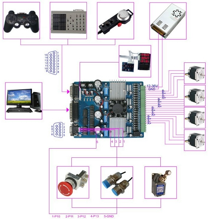

DIR -> DIR
CP -> CK
EN -> EN
DIR- CP- EN- -> GND
Как-то так.

Спасибо за пример ! - попробую подключить по этой схеме...
