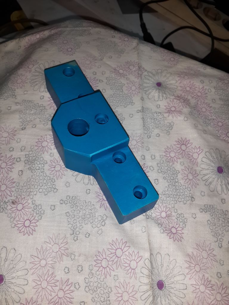

- оксидирование люминия в кислом растворе с последующем окрашивание в растворе краски от струйника
20150505_191957_1.jpg (17902 просмотра) <a class='original' href='./download/file.php?id=50447&sid=a4e32c98ad7f3e16cdc7d27d90654447&mode=view' target=_blank>Загрузить оригинал (185.24 КБ)</a>
и тот же самый анокс для держателя хотэнда, но покрасил с баллончика...посмотрю , что дольше не слезет :pssdoff:

Для удобства и быстроты смены рабочей головки на шпиндель или лазер изобразил зажим в стиле "ластохвост"
20150512_185041_1.jpg (17902 просмотра) <a class='original' href='./download/file.php?id=50449&sid=a4e32c98ad7f3e16cdc7d27d90654447&mode=view' target=_blank>Загрузить оригинал (177.25 КБ)</a>
сейчас аппарат выглядет так :oops:
20150512_185720_1.jpg (17902 просмотра) <a class='original' href='./download/file.php?id=50450&sid=a4e32c98ad7f3e16cdc7d27d90654447&mode=view' target=_blank>Загрузить оригинал (207.38 КБ)</a>
Еще много разных мелких доделок, но измерения отклонений и пробный запуск показал возможность скрещивания в одной конструкции гравера\фрезера и 3d принтера
