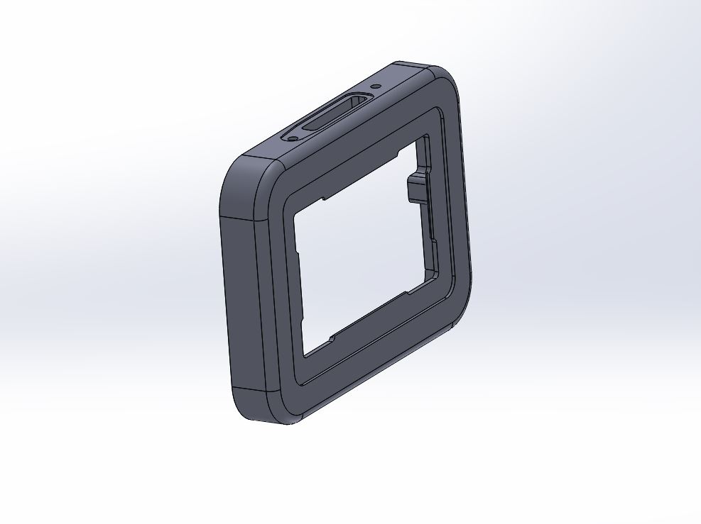

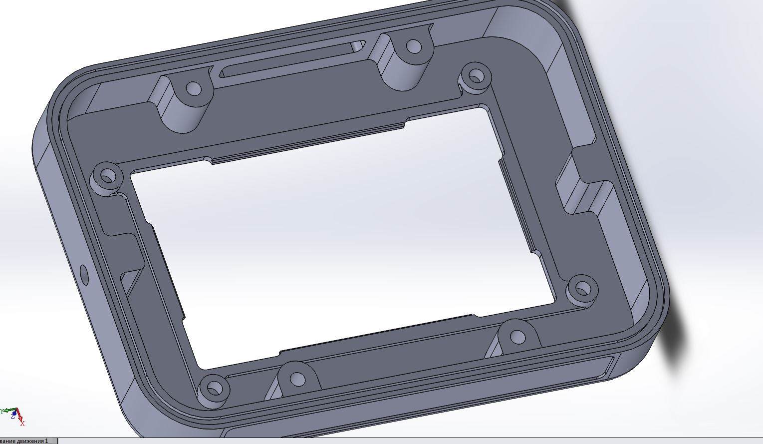

Всем добрый день
посоветуйте как лучше установить и переустановить вот такую деталь
как ее обработать
УП делаю в FeatureCAM или в Artcam
как лучше сделать опорные точки ?
материал будет фторопласт

atom12 писал(а):посоветуйте как лучше установить и переустановить вот такую деталь
Тут вижу 5 установов (предполагается, что заготовка примерно нужных габаритов):
первые три лучше в тисках - сверлятся отверстия в торцах и делается выборка.
далее в центре заготовки сверлятся пара отверстий для крепления (это за установ не считаю т.к. можно на сверлилке просверлить) и за них крепится заготовка к столу.
сначала "лицом" вверх и делается полная обработка поверхности и торцов, оставляя нетронутым место вокруг крепежа.
потом переворачиваем и делаем полную обработку внутренностей, также не трогая крепёж. Последней операцией вырезаем "крепёжную серединку" из готовой детали, можно предварительно слегка закрепить за края..

atom12 писал(а):это я так и понимаю а как ноли выставить точно
после переворотов ??
Ну тут кто во что горазд: простым "касанием" тут нужной точности не получить, остаётся индикатор или щуп (магнитный или типа Renishaw). :)
В тисках думаю понятно как - только предварительно придётся "оконтурить" заготовку с припуском на послед. обработку для получения опорных поверхностей/углов.
А для двух последних установов можно рядом с крепёжными отверстиями просверлить парочку реперных и по ним ориентироваться. Или сделать "кондуктор" с опорными точками, а к нему крепить заготовку.
