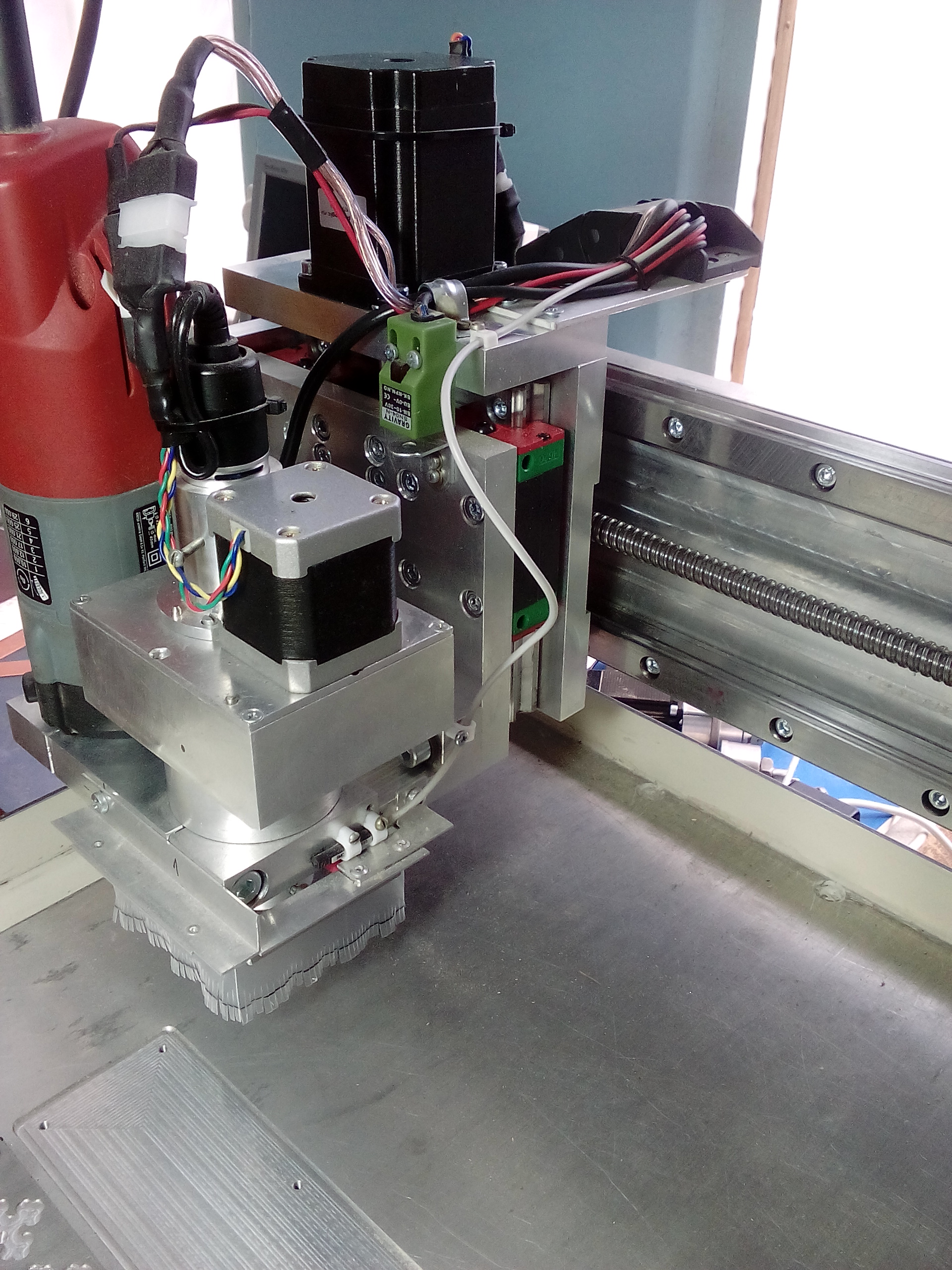

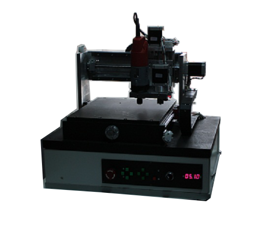

Ювелирные гравировальные станки. Модель "Поток-НМ"
1. Вы можете купить ювелирный станок с ЧПУ, который предназначен для:
  • гравировки произвольных линий и надписей методом давления алмазным инструментом;
  • нанесения алмазной грани с помощью поворотного программно-управляемого алмазного резца
Конструкция станка с ЧПУ «ПОТОК-НМ»:
  • Неподвижный стол изготовлен из стали. Для более легкого (быстрого) перемещения рабочего инструмента подвижная часть станка выполнена из алюминиевого сплава Д16Т.
  • Стол 334*364 мм. Поле обработки (4 инструмента = 2 скрайбера +фрезер* + штихель*) 165*191мм.Высота по Z-50 мм
  • Вес станка - 45 кг (без блока управления.)
В конструкцию станка с ЧПУ "ПОТОК-НМ" также входит:
-Рельсовые (квадратные) направляющие HIWIN(производство Тайвань)
-Каретки HIWIN
-Электроника и ручное управление расположены в блоке под станком.
cnc-stanki-potok.png (2464 просмотра) <a class='original' href='./download/file.php?id=50033&mode=view' target=_blank>Загрузить оригинал (114.13 КБ)</a>
stanok_chpu_taganrog.png (2464 просмотра) <a class='original' href='./download/file.php?id=50034&mode=view' target=_blank>Загрузить оригинал (14.06 МБ)</a>
Полная комплектация станка с ЧПУ «ПОТОК-НМ» для ювелирного дела:
-Шпиндель «KRESS 800 FME» -для фрезеровки различных материалов.
-Автоматически управляемый «штихель» с алмазом – нанесения алмазной грани
-Два алмазных «давчика» - гравировки произвольных линий и надписей методом давления алмазным инструментом, возможность работать одновременно с двумя изделиями.
2. В базовой стоимости по указанной выше комплектации- 220.000руб.
Производим обучение по работе на станке и его настройке. Стоимость заложена в общей сумме.
Мы работаем под конкретного заказчика и его цели производства, поэтому можем учитывать следующие изменения: параметры станков, их характеристики, поле обработки, размер стола, оснащенность дополнительным инструментом, датчиками и т.д. - всё это требует уточнений.

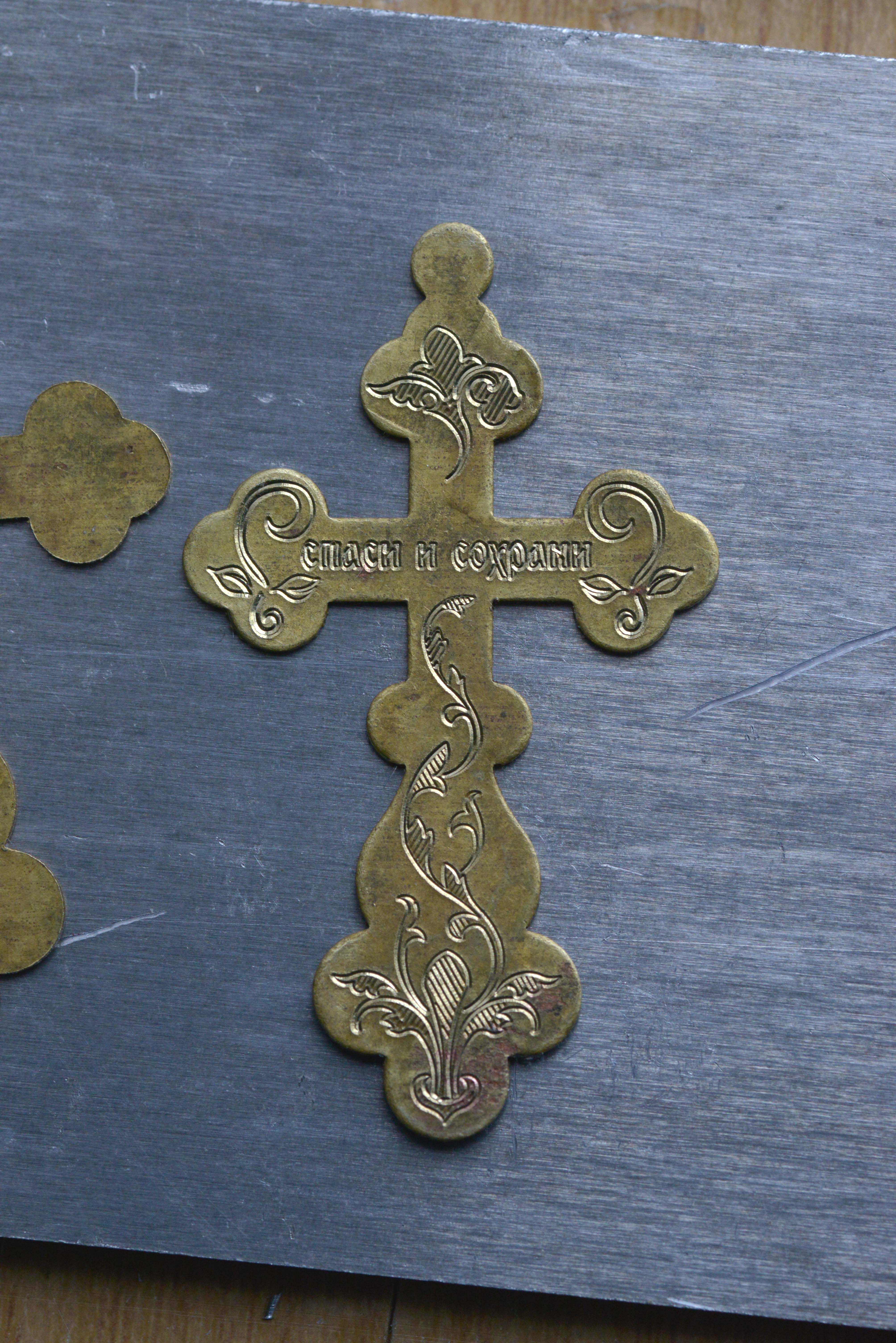

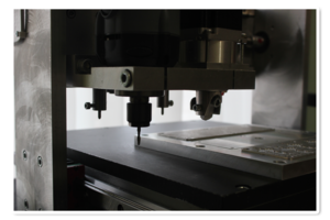

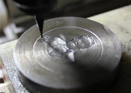

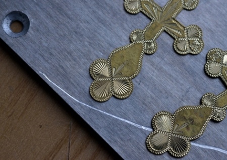

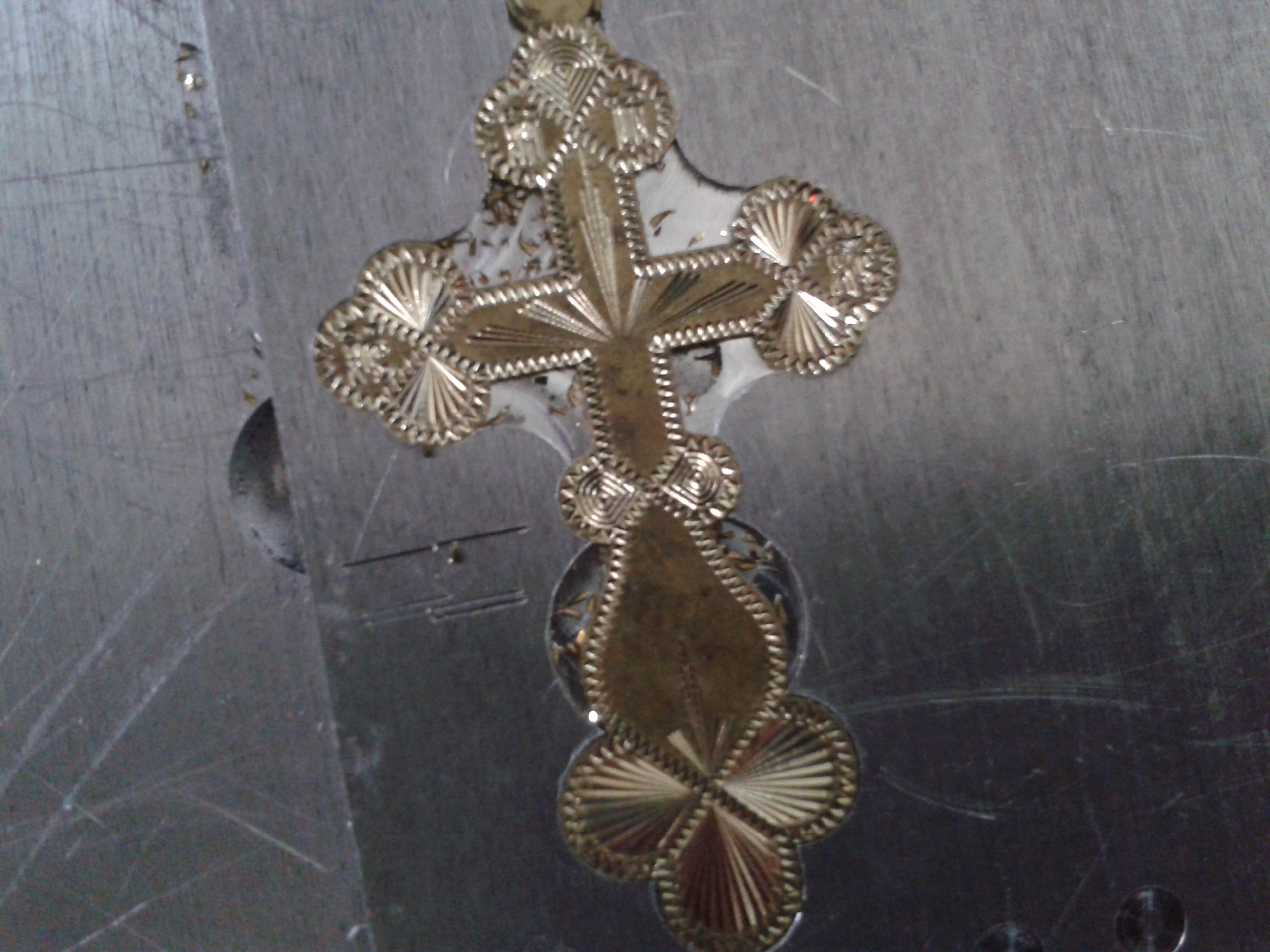

frezernije_raboty_taganrog4.jpg (2464 просмотра) <a class='original' href='./download/file.php?id=50030&mode=view' target=_blank>Загрузить оригинал (18.59 КБ)</a>
frezernije_raboty_taganrog5.jpg (2464 просмотра) <a class='original' href='./download/file.php?id=50031&mode=view' target=_blank>Загрузить оригинал (17.18 КБ)</a>
frezernije_raboty_taganrog6.jpg (2464 просмотра) <a class='original' href='./download/file.php?id=50032&mode=view' target=_blank>Загрузить оригинал (78.08 КБ)</a>

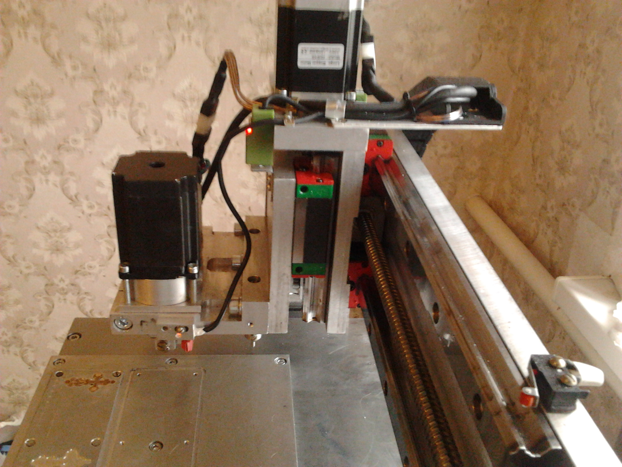

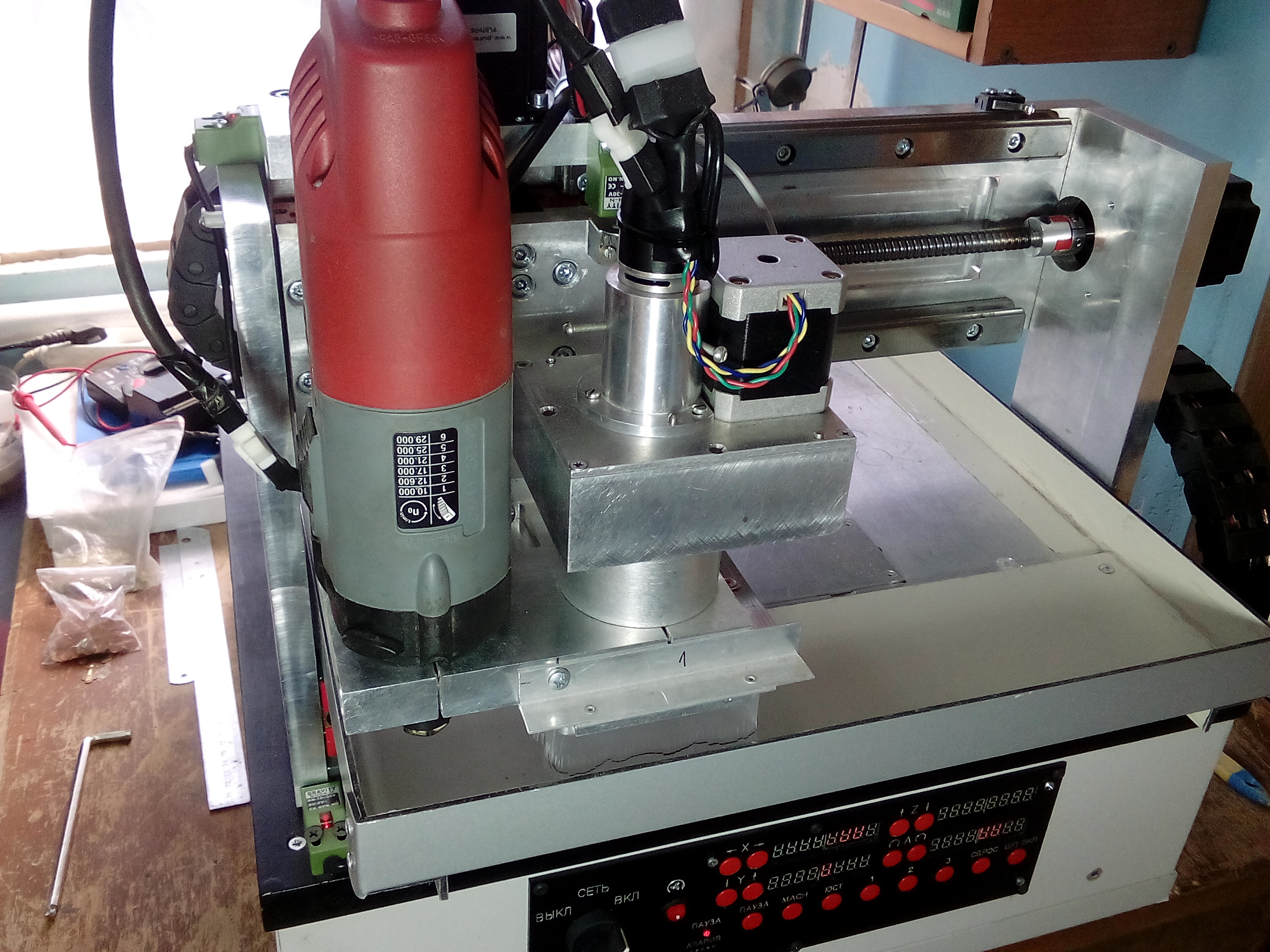

А НОРМАЛЬНЫЕ фото станка есть? желательно по узлам(чтоб и каретки, и направляющие видны были, и ШВП).
Александр станки
Сообщения: 2
Зарегистрирован: 11 май 2015, 11:16
Настоящее имя: Пилипенко Александр
Re: Ювелирный станок с ЧПУ. Пр-во: Россия.
Сообщение Александр станки »
Получились вот такие фото.
Станок для алмазной грани-1 (2276 просмотров) <a class='original' href='./download/file.php?id=50062&mode=view' target=_blank>Загрузить оригинал (1.77 МБ)</a>
Станок для алмазной грани-2 (2276 просмотров) <a class='original' href='./download/file.php?id=50063&mode=view' target=_blank>Загрузить оригинал (1.71 МБ)</a>
Станок с поворотным штихелем (2276 просмотров) <a class='original' href='./download/file.php?id=50064&mode=view' target=_blank>Загрузить оригинал (797.53 КБ)</a>

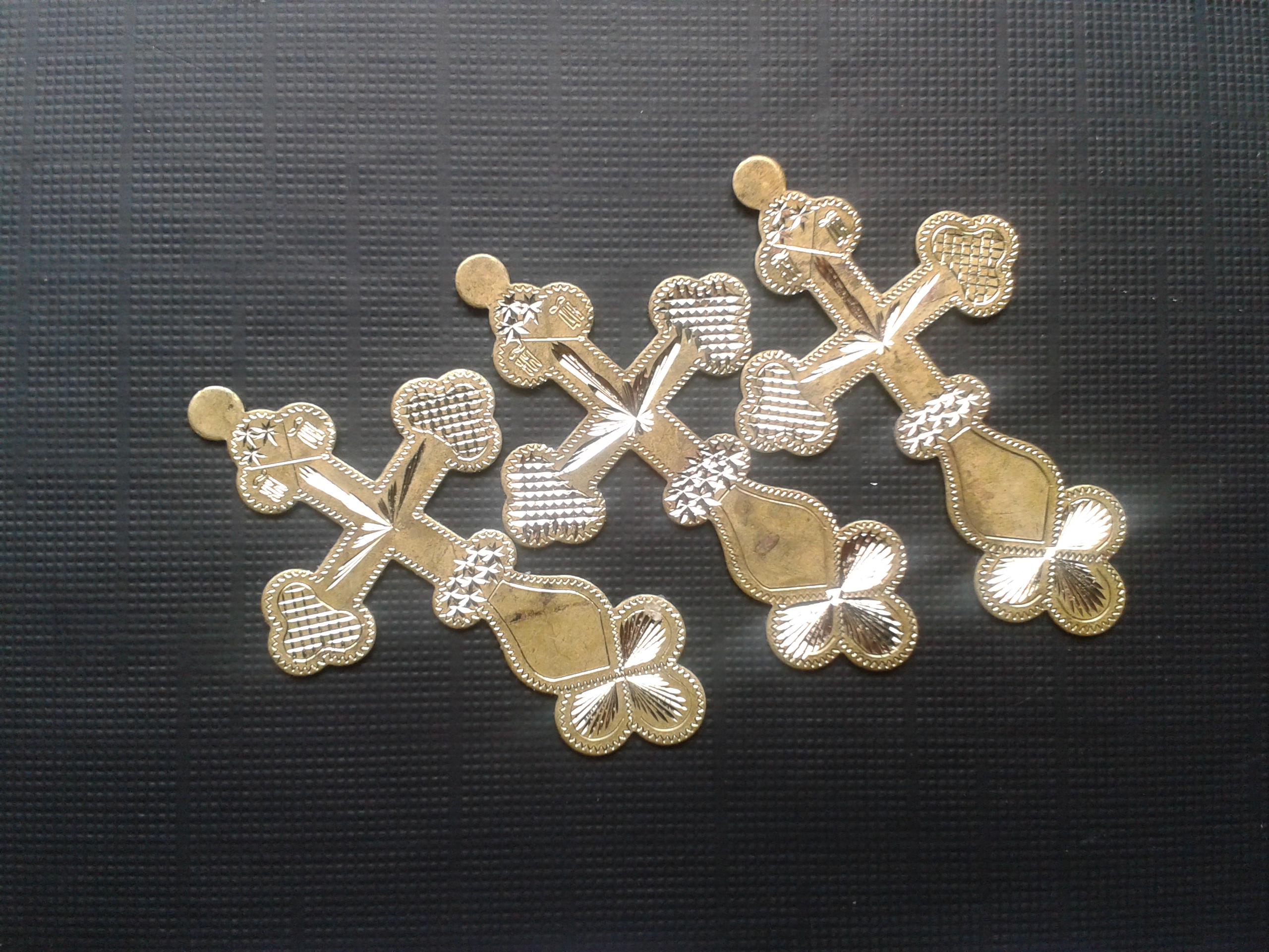

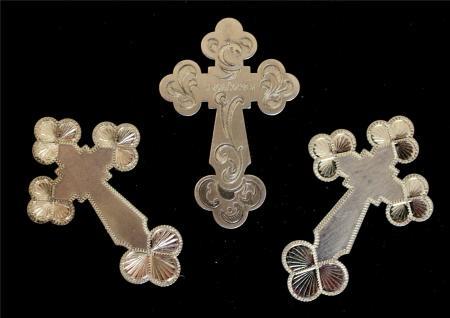

Изделия
Варианты обработки алмазным диском (2276 просмотров) <a class='original' href='./download/file.php?id=50065&mode=view' target=_blank>Загрузить оригинал (1.65 МБ)</a>
Вертикальный штихель (прямые лучи) (2276 просмотров) <a class='original' href='./download/file.php?id=50066&mode=view' target=_blank>Загрузить оригинал (1.21 МБ)</a>
Скрайбер. Надпись. (2276 просмотров) <a class='original' href='./download/file.php?id=50067&mode=view' target=_blank>Загрузить оригинал (1.73 МБ)</a>
Скрайбер. Надпись.
