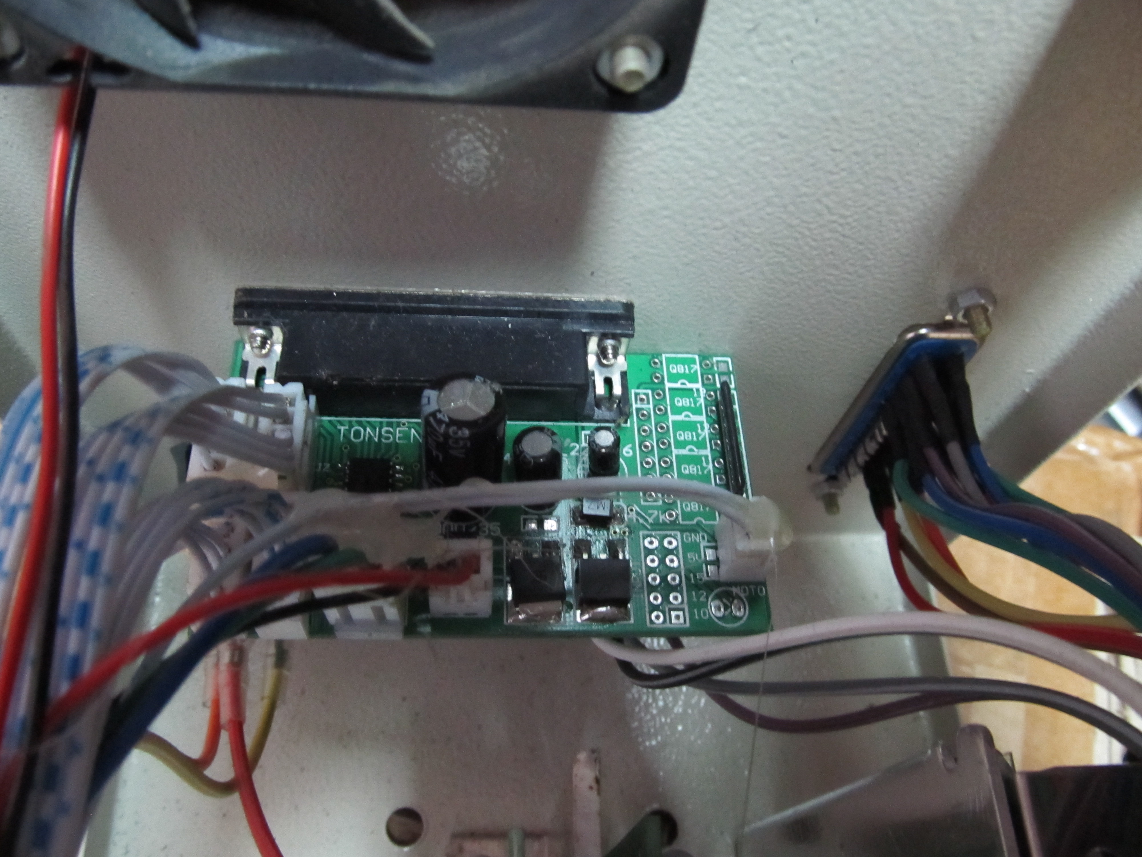

Есть китайский станочек, с такой: http://ru.aliexpress.com/store/product/ ... 92159.html электроникой,
хочу добавить ему емкостные концевики типа LJ12A3-4-Z/AY PNP, я так понимаю напрямую цеплять здесь некуда? Напрямую на лпт компа можно или нет?

какое напряжение питания этих датчиков?PRomanS писал(а):хочу добавить ему емкостные концевики типа LJ12A3-4-Z/AY PNP, я так понимаю напрямую цеплять здесь некуда? Напрямую на лпт компа можно или нет?

Если верить описанию - Питание Vcc=6В-36Вaftaev писал(а):какое напряжение питания этих датчиков?
И какие лучше ставить нормально-открытые или закрытые?

подключи к 5в и посмотри срабатывать будет?PRomanS писал(а):Питание Vcc=6В-36В

Датчиков пока нет, пока не знаю как их подключать к системе не хочу рисковать.aftaev писал(а):подключи к 5в и посмотри срабатывать будет?

Индуктивные датчики на 6-30в работают от 5в. Можно их прикрутить к LPT. но лучше это делать через защитную плату http://www.ebay.com/itm/5-Axis-MACH3-In ... 1c47a5894e Плата это нужна только чтобы защитить компьютер если что нибудь в станке пробьет, плата принимает "удар" на себя, комп останется живым.

На платке электроники
есть, похоже, свободное место для оптронов, если её доработать (добавить оптроны, резисторную сборку и колодочку) можно на нее будет повесить и датчики и e-stop?

aftaev, спасибо, подумывал делать подобное сам, только схему надо, мне всего-то надо к двум пинам пробиться

Оптороны могут быть малость тормознутыми и не смогут пропустить большую частоту степ. В платах защиты стоят что то 74ls244 или 74ls245 буферы
Плата стоит около 10$ стоит ли собирать ?
