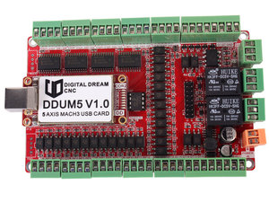

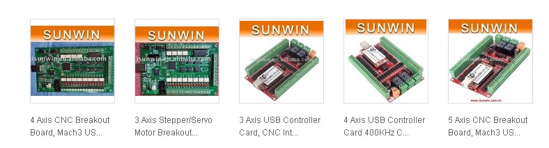

Хочу приобрести контроллер под драйвера Leadshine DM556 , но сомневаюсь.
USB MACH3 USBCNC 5-Axis Stepper Motor Driver Breakout Interface Board for CNC Engraving Machine (3112 просмотров) <a class='original' href='./download/file.php?id=45367&mode=view' target=_blank>Загрузить оригинал (328 КБ)</a>

Тенгель
Сообщения: 1814
Репутация: 619
Откуда: Чита
Re: Кто знает, что это за ЗВЕРЬ.
Сообщение Тенгель »
sergey27rus
Сообщения: 1146
Репутация: 730
Сообщение sergey27rus »
Тенгель писал(а):http://www.cnc-club.ru/forum/viewtopic.php?f=41&t=4278
такое-же или нет ?
Они разные

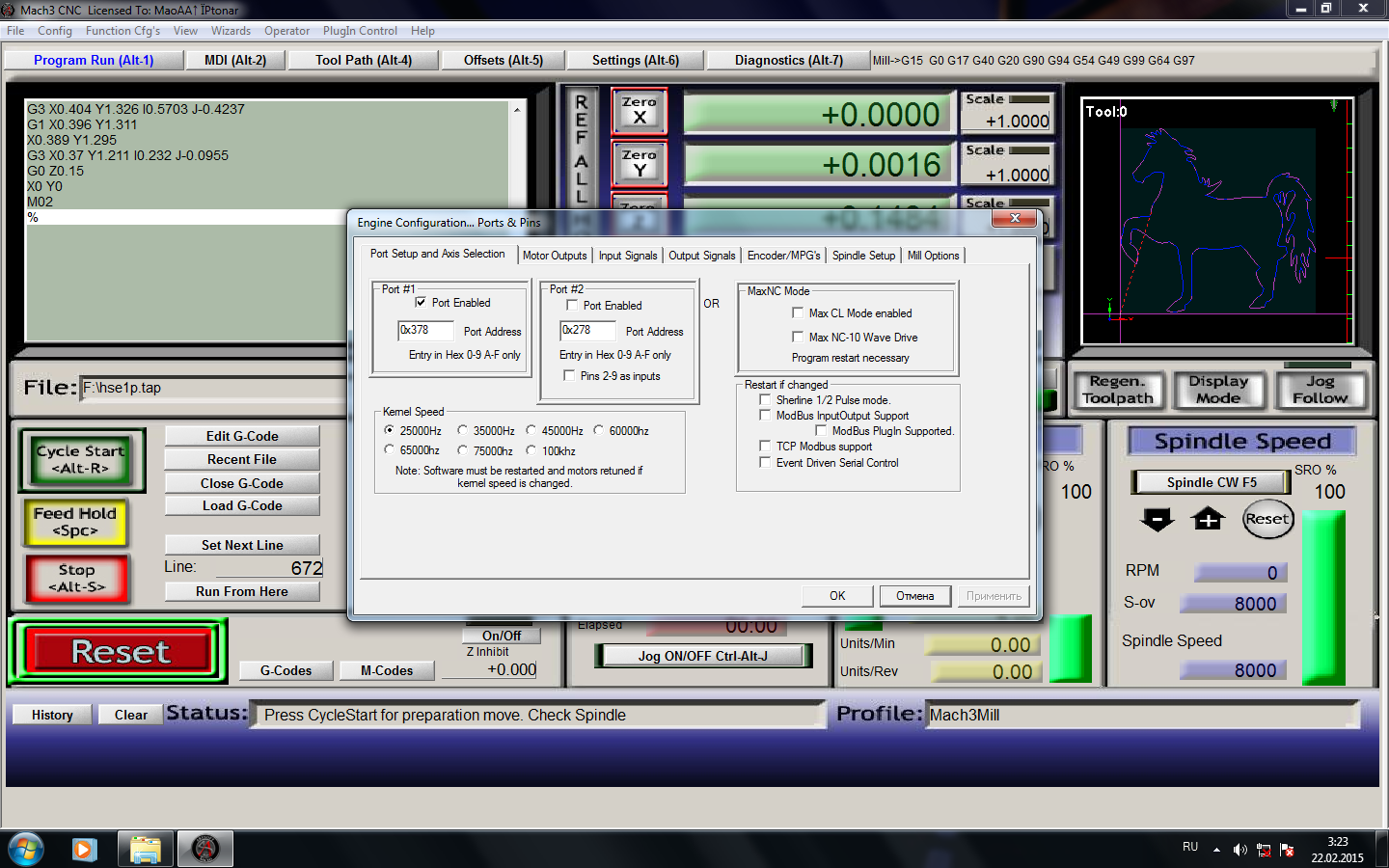

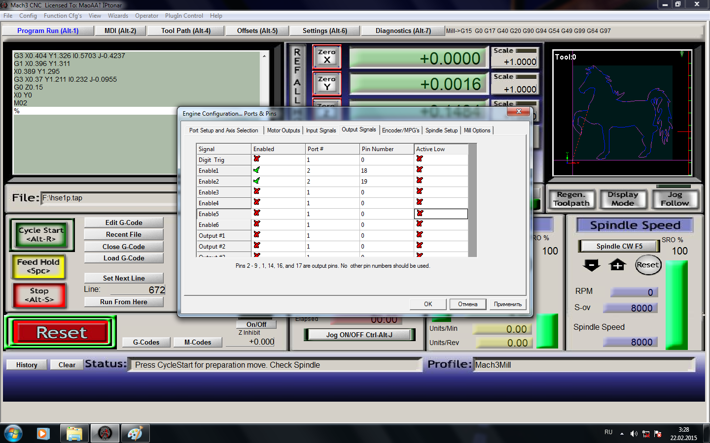

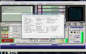

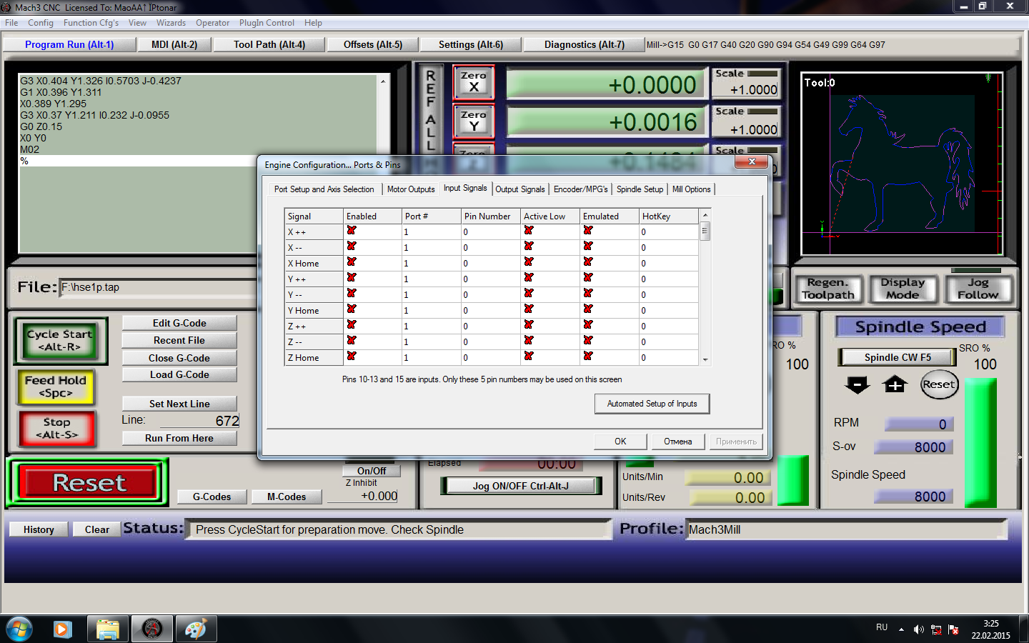

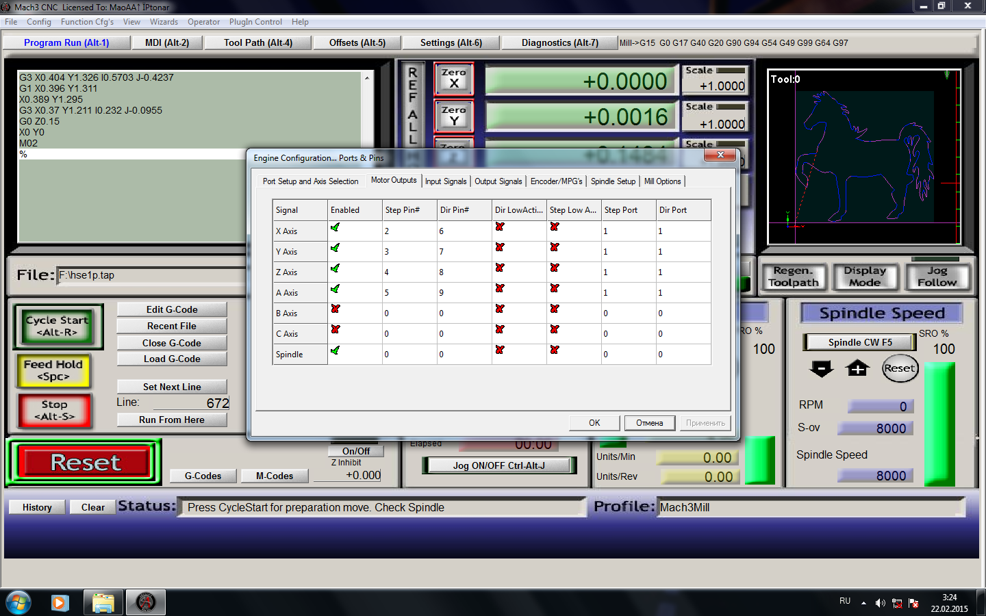

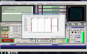

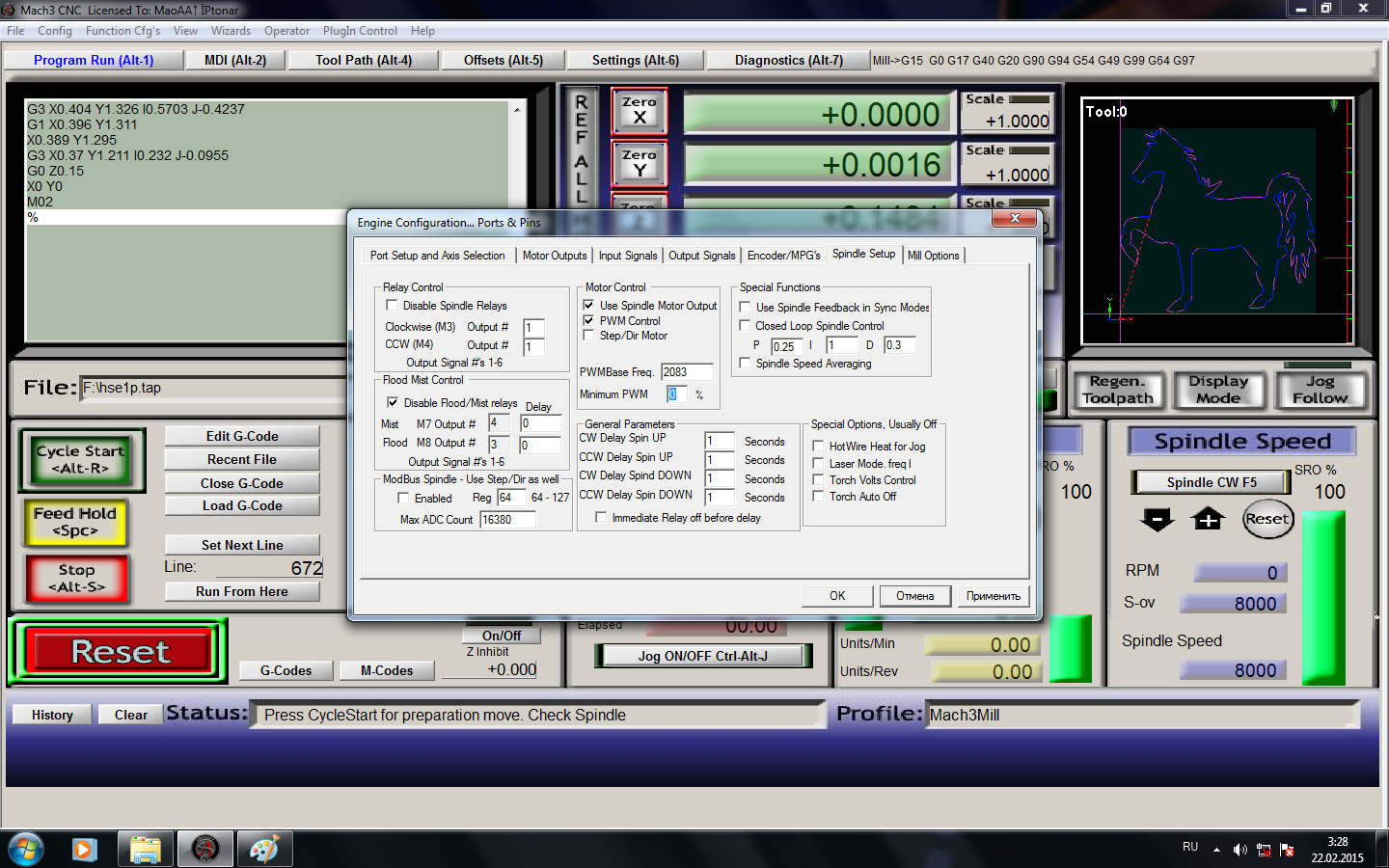

Уважаемые форумчане, скоммутировал щит, всё подключил.
Сделал настройки в MACH3, всё по инструкции которая поставлялась с контроллером.
В итоге получил: при включении ШД встают на удержание, при запуске G-CODE ситуация не меняется.
Может где-то галочку нужно поставить, если не сложно ткните меня носом, где что и куда нужно поставить.
1.png (2665 просмотров) <a class='original' href='./download/file.php?id=52773&mode=view' target=_blank>Загрузить оригинал (408.12 КБ)</a>
2.png (2665 просмотров) <a class='original' href='./download/file.php?id=52774&mode=view' target=_blank>Загрузить оригинал (400.51 КБ)</a>
3.png (2665 просмотров) <a class='original' href='./download/file.php?id=52775&mode=view' target=_blank>Загрузить оригинал (379.02 КБ)</a>
4.png (2665 просмотров) <a class='original' href='./download/file.php?id=52776&mode=view' target=_blank>Загрузить оригинал (381.51 КБ)</a>
5.png (2665 просмотров) <a class='original' href='./download/file.php?id=52777&mode=view' target=_blank>Загрузить оригинал (379.16 КБ)</a>
6.png (2665 просмотров) <a class='original' href='./download/file.php?id=52778&mode=view' target=_blank>Загрузить оригинал (393.53 КБ)</a>
sertix
Сообщения: 627
Репутация: 138
Сообщение sertix »
Плагин настроил?

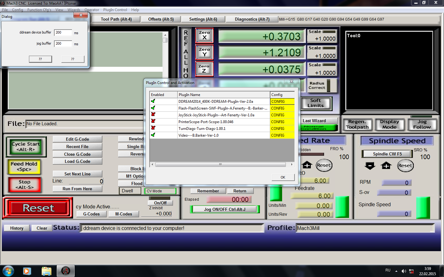

При вызове окна конфигурировать плагин он какую то фигню выдаёт.

Скрин окна конфиг плагина
7.png (2651 просмотр) <a class='original' href='./download/file.php?id=52780&mode=view' target=_blank>Загрузить оригинал (445.84 КБ)</a>
sertix
Сообщения: 627
Репутация: 138
Сообщение sertix »
Читай внимательно инструкцию, может где ошибся или плагин у продавана спроси актуальный.
INSTAL
Сообщения: 59
Зарегистрирован: 01 мар 2015, 22:10
Репутация: 3
Откуда: Калининград
Сообщение INSTAL »
Скорее плагин, я уже не раза пробовал, даже МАCH переустанавливал, результата ноль, ОФСАЙТ кроме главной страницы больше нечего не грузит, продавец молчит :silent: , походу будет на гвоздике висеть :cry: (((((((, на зарубежных сайтах пишут что контроллер Г. полное, да и ниши не особо довольны.
http://cnc.userforum.ru/viewtopic.php?id=4267
Хотел ведь StepMaster заказать, вот я :idiot:
