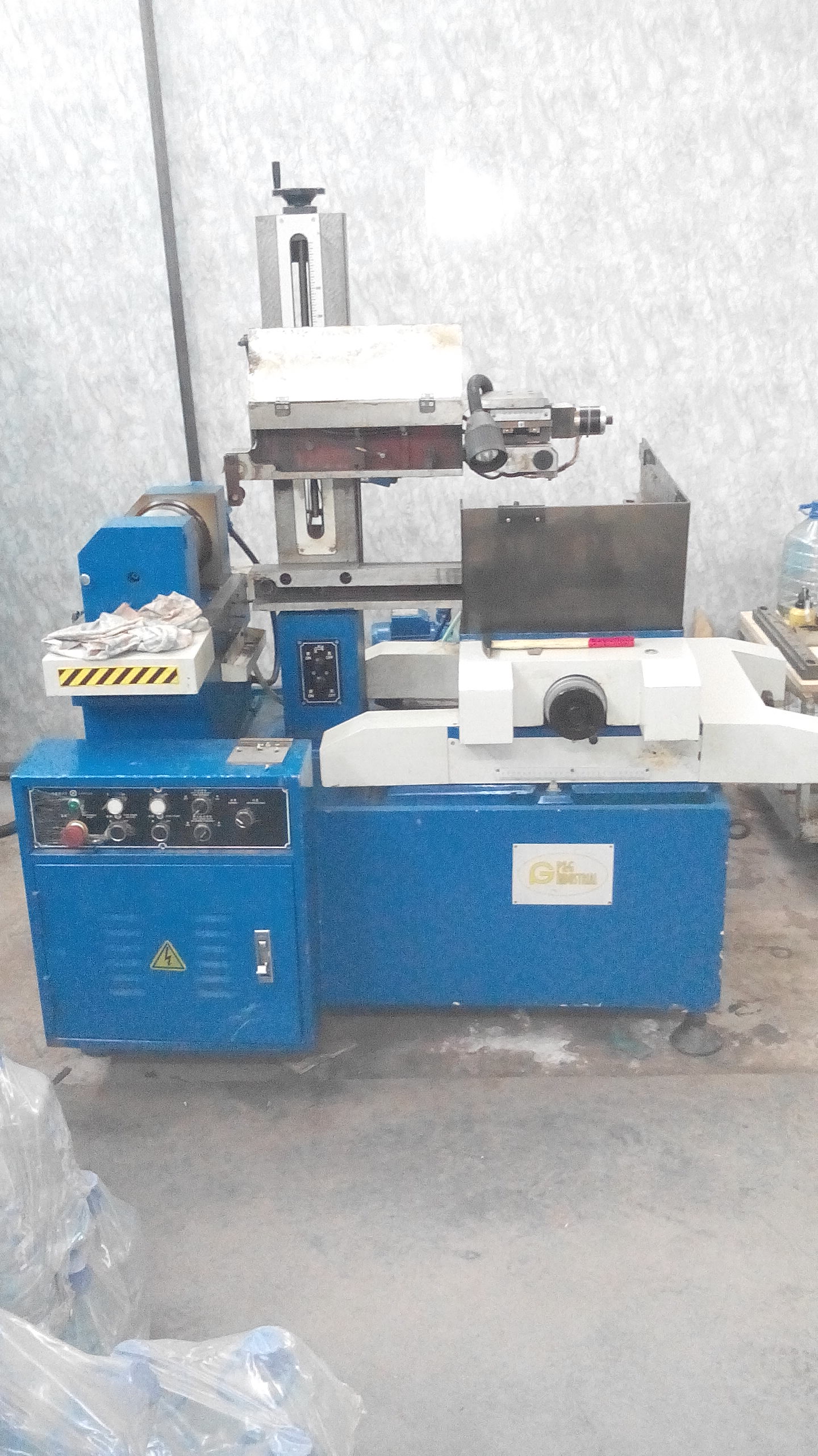

Вот мой станок. Кстати, у meatec и приобретался станок и получали от них руководство. Это было ДО того как пришел на работу
Сам станок (5670 просмотров) <a class='original' href='./download/file.php?id=45250&mode=view' target=_blank>Загрузить оригинал (691.06 КБ)</a>
Сам станок

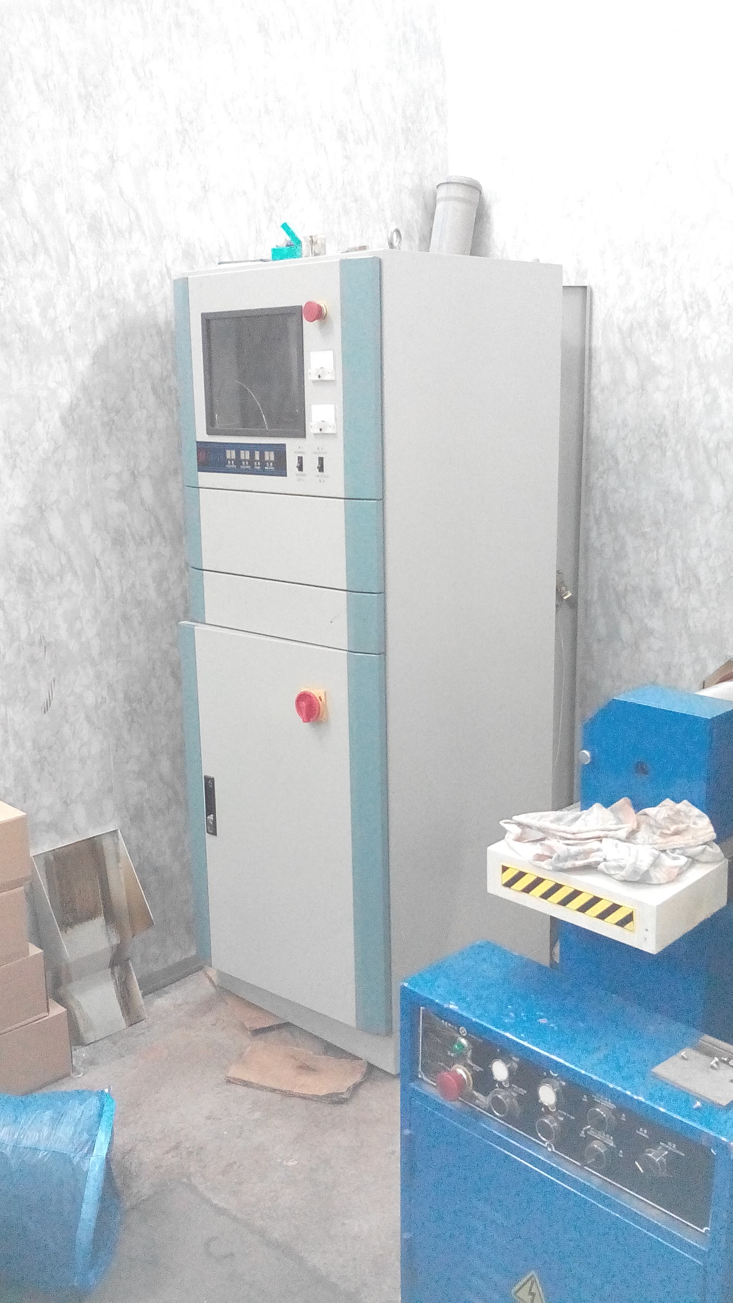

Стойка (5670 просмотров) <a class='original' href='./download/file.php?id=45251&mode=view' target=_blank>Загрузить оригинал (610.94 КБ)</a>
Стойка

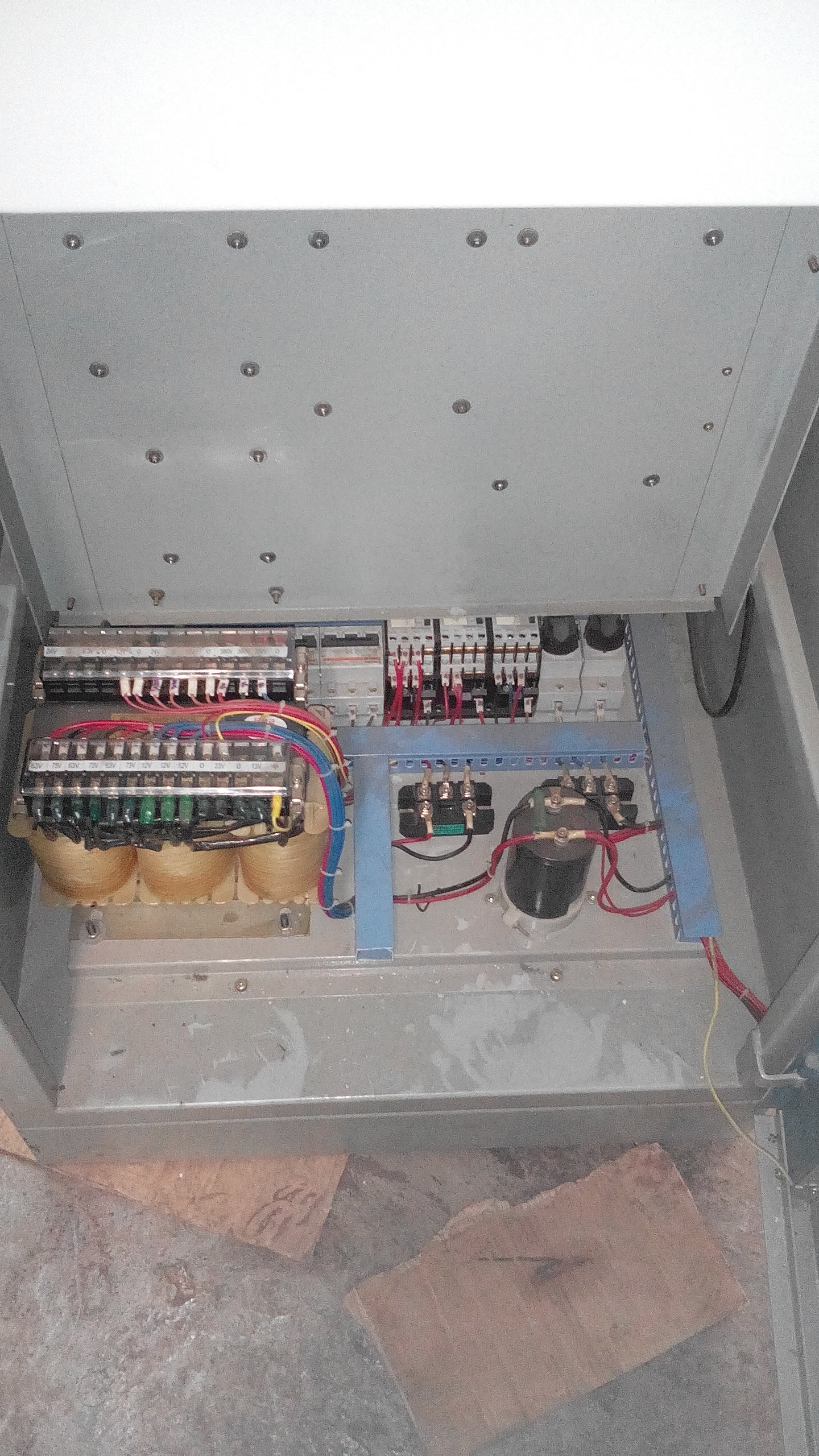

Внутренности стойки спереди (5670 просмотров) <a class='original' href='./download/file.php?id=45252&mode=view' target=_blank>Загрузить оригинал (761.44 КБ)</a>

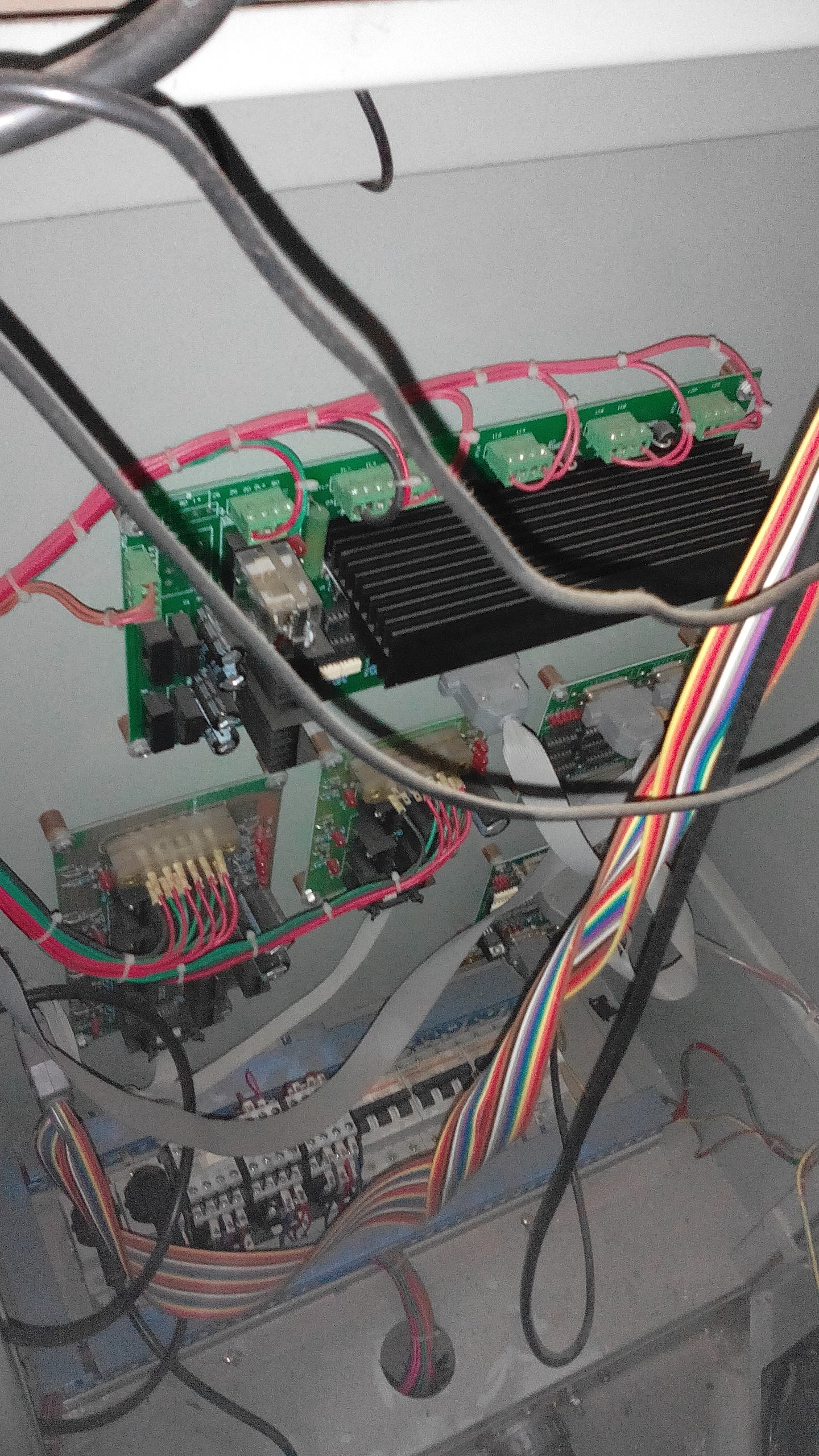

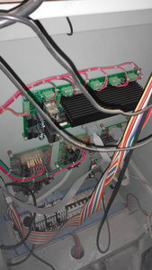

Внутренности стойки сзади (5670 просмотров) <a class='original' href='./download/file.php?id=45253&mode=view' target=_blank>Загрузить оригинал (914.81 КБ)</a>

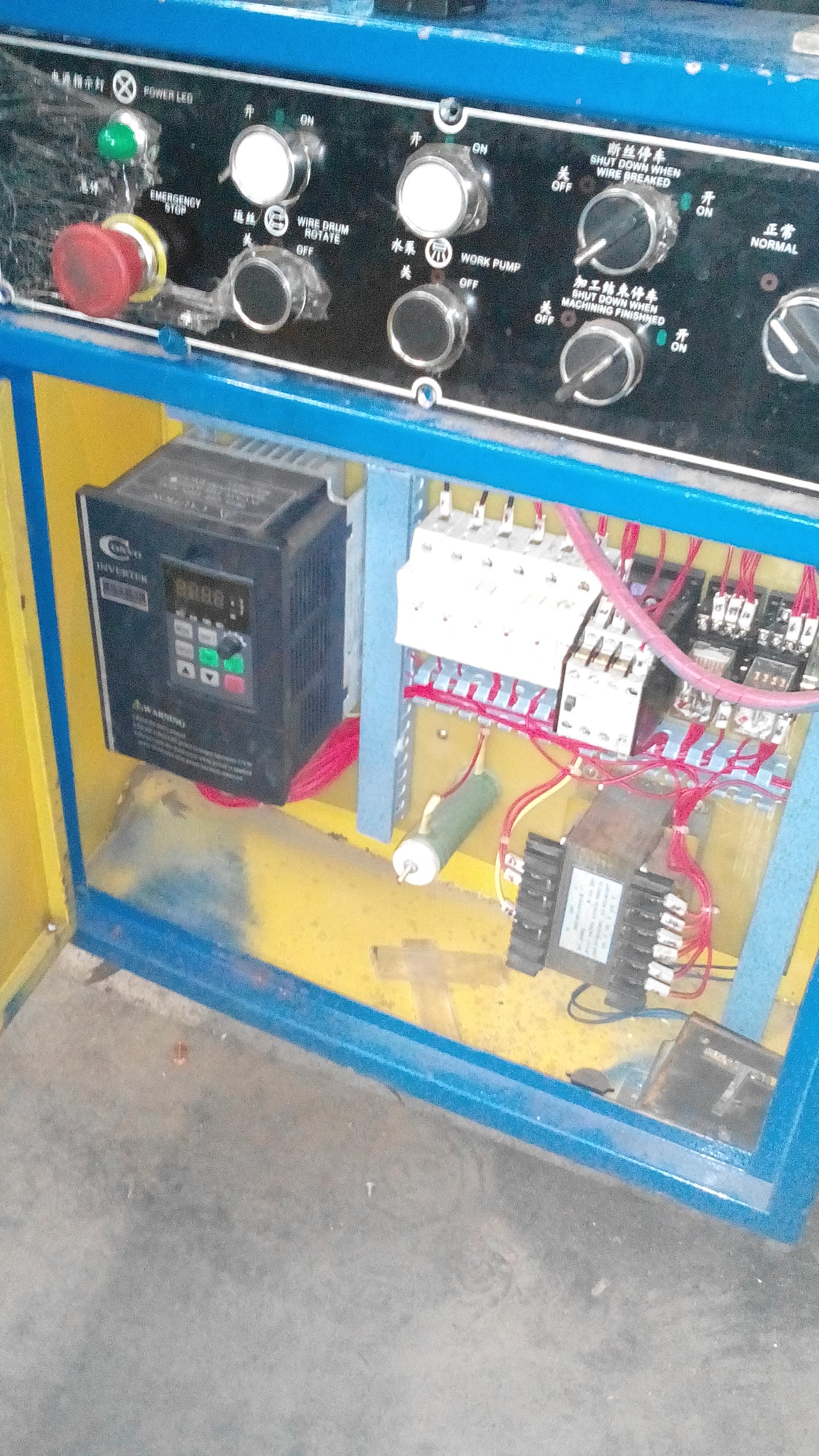

Внутренности станка (5670 просмотров) <a class='original' href='./download/file.php?id=45254&mode=view' target=_blank>Загрузить оригинал (903.94 КБ)</a>
Внутренности станка

Итак, спустя столь долгое время, все таки удалось починить станок! Оказалось, что на плате (второй рис. снизу) сгорел один из предохранителей (мы позвонили с диодных выпрямителей, что с лицевой части стойки где 3ех-фазный трансформатор на плату). Там электрик перепаял (?) предохранитель. и поставил вновь. Ну а далее дело техники. Так что господин aftaev оказался прав и, слава богу, сама плата не сгорела. Дело закрыто :beer_blow:
