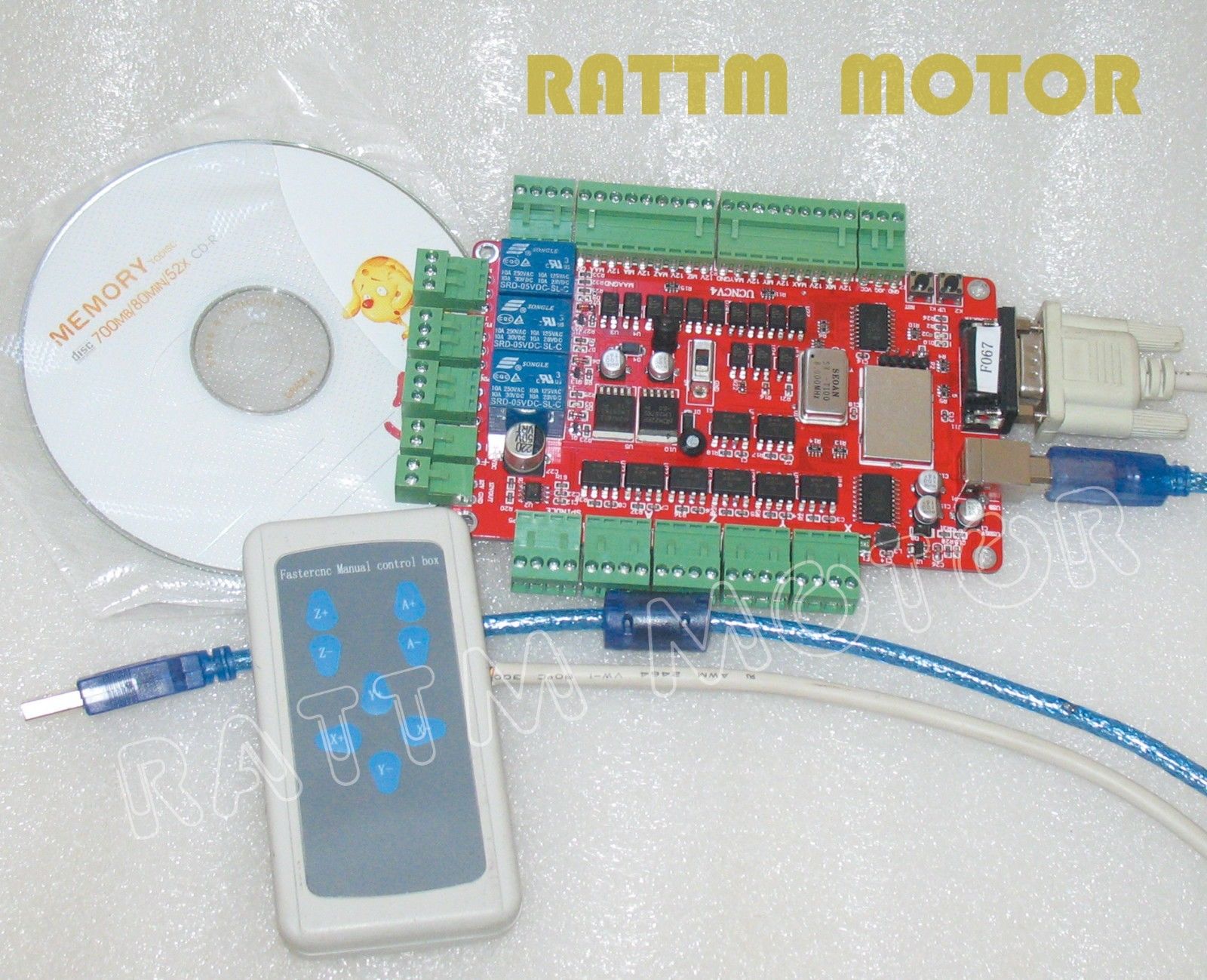

У меня вот такой контроллер:
4A.JPG (2127 просмотров) <a class='original' href='./download/file.php?id=44405&mode=view' target=_blank>Загрузить оригинал (348.95 КБ)</a>
Руки дошли до организации смены инструмента. В инструкции пишут что платой поддерживается данная функция, в ПО даже есть вкладка с очень продвинутыми настройками автоматической смены инструмента, калибровки по датчикам, только вот... на плате не предусмотрено никаких входов под датчики инструмента. Как быть? (можно конечно организовать дополнительный программно-аппаратный модуль, но убью недели две на него, не меньше)
Кто-нибудь заморачивался подобным?

Посмотрел я что это за штука, оказалось контроллер mk1 компании planetcnc http://www.planet-cnc.com в данном контроллере используется контакт для концевика Z-
И ЕЩЁ!!!!! ни в коем случае не соглашайтесь на обновление прошивки контроллера!!! т.к. поле этого могут возникнуть сложности работы с управляющим софтом.....

Уже соглашался и не раз, все работает как надо. ПО так же обновляется регулятно. Полет нормальный.
Я тоже думал использовать этот контакт, спасибо. Будем мутить. :geek:
