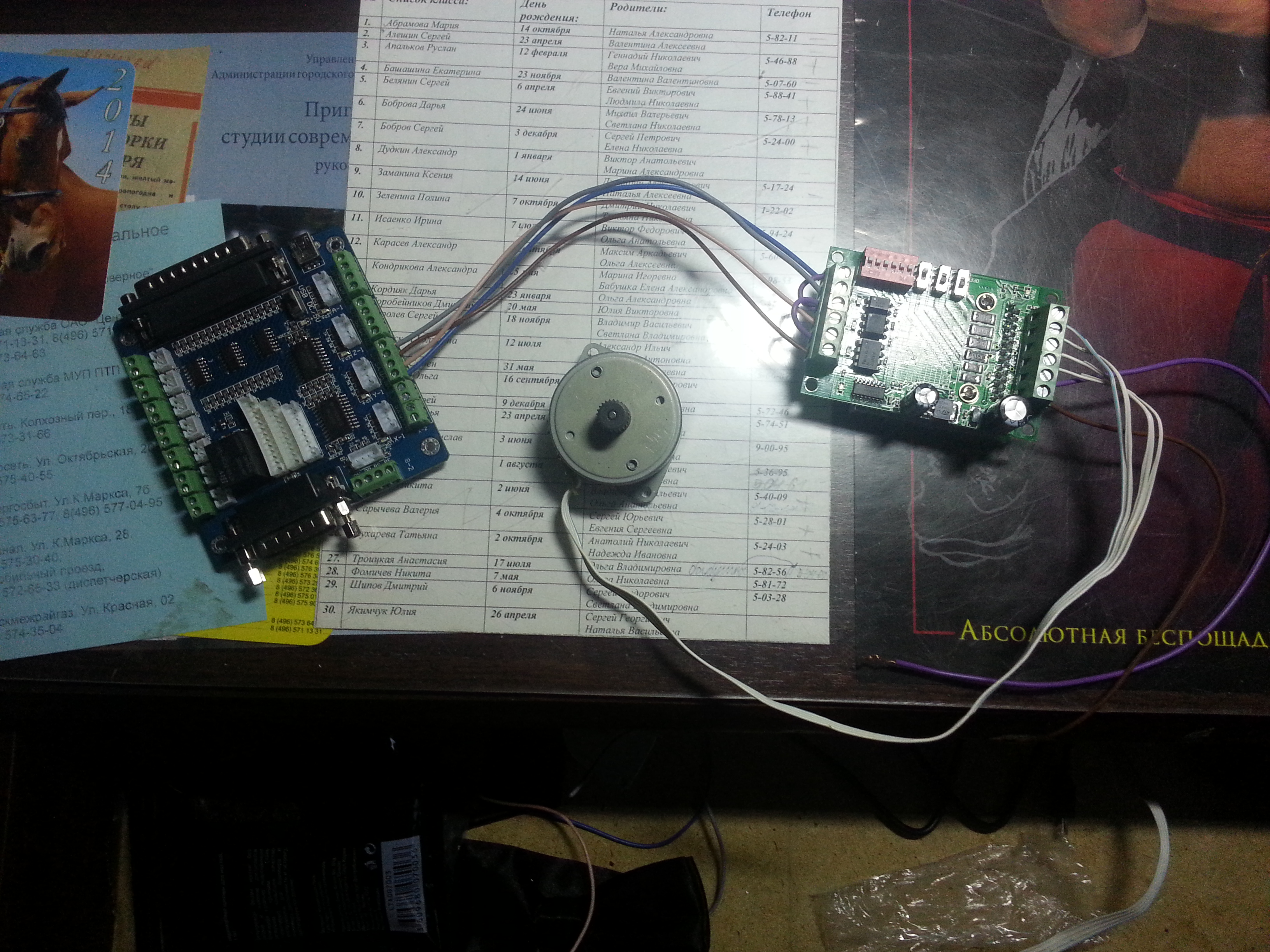

Добрый день. Собрался собирать станок на базе контроллера HY-JK02-M 5-axis и драйвера TB6560. Вот получил посылки и сразу начал соединять контакты и настраивать mach3. Для питания использовал компьютерный блок питания на 12в, хоть для драйвера рекомендуется 24в. Все подключил к компьютеру без моторов через LPT. Был очень рад, когда светодиоды начали гореть. Пришло время подключать шаговые двигатели. У меня есть три двигателя от принтера:
MITSUMI M42SP-12TK (7Ом)
MITSUMI M42SP-5TA (7,5Ом)
MITSUMI M42SP-6TB (8Ом).
Подключать к драйверу, подал питание - двигатель не крутится. Сильно огорчился. Начал смотреть что не так, проблемы не нашел. Когда нажата стрелка на клавиатуре, чувствуется вибрация. Как я понял, не хватало напряжения или тока на драйвер. Чего только не делал - не работает. Может это от сильного сопротивления двигателей.

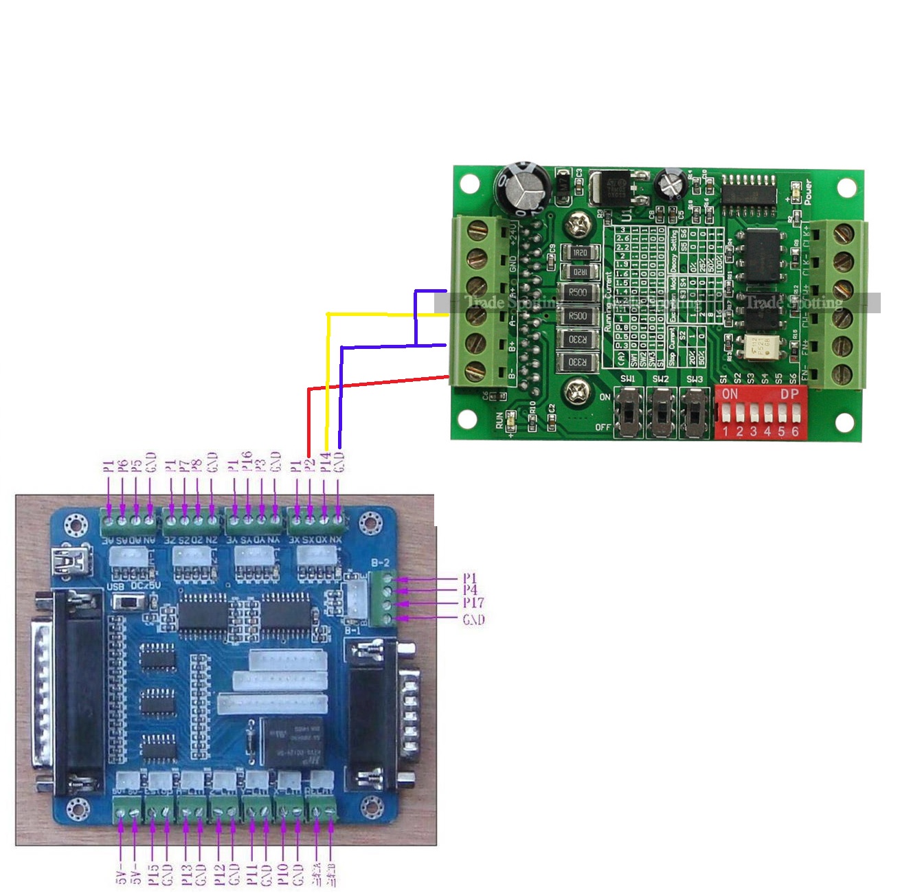

Контроллер соединен с драйвером:
все минусы на XN
EN -> XE
CW -> XD
CLK -> XS.
Может кто подскажет в чем проблема?

Я недавно тоже ставил эксперемент с ШД от EPSON похожем на Ваш. Крутится с начала тоже откозался, но настроев правильно драйвер всё закрутилось. Я как и Вы тоже использовал 12 вольтовый блок от ПК. Так что не огорчайтесь и не опускайте руки.
Дам только одну рекомендацию, выставите на драйвере ток в 1 А или меньше. Удержание на 50%. В MACH настраивайте без подключения провода EN. Как настроите тогда и подключите уже его. Если не получится, то я могу снать видео как он работает и посмотреть настройки MACH.

Привет, неплохо бы скрин настроек для начала. Да и схему подключения(твою) тоже, а то есть у этих платок нюансики. Я на работе старой, на пенорезку такую подключал, все норм работало, дома тоже её использую. У себя делал без енейбл "Е" и нейтраль "N" - все прекрасно работает, хотя в начале, тоже пытался их подключить. Ещё, от чего питаешь, обязательно все "-" блоков питания и компа соедини между собой, а то работать не будет. У меня, кстати, такой движек тоже крутануть не получилось, хотя дши крутился, как-то так. А в целом платка мне очень нравится, для ознакомления самое оно, другого просто не пробовал)))

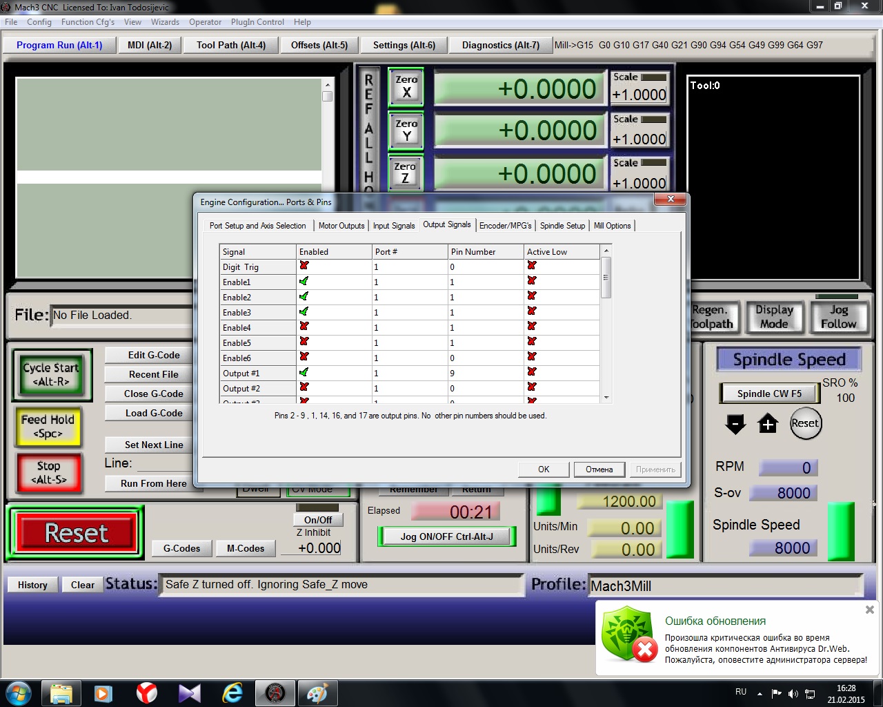

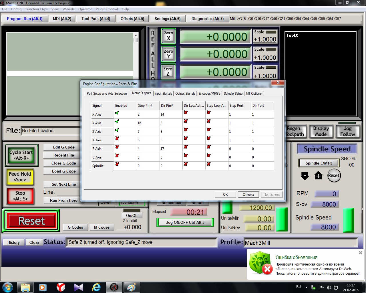

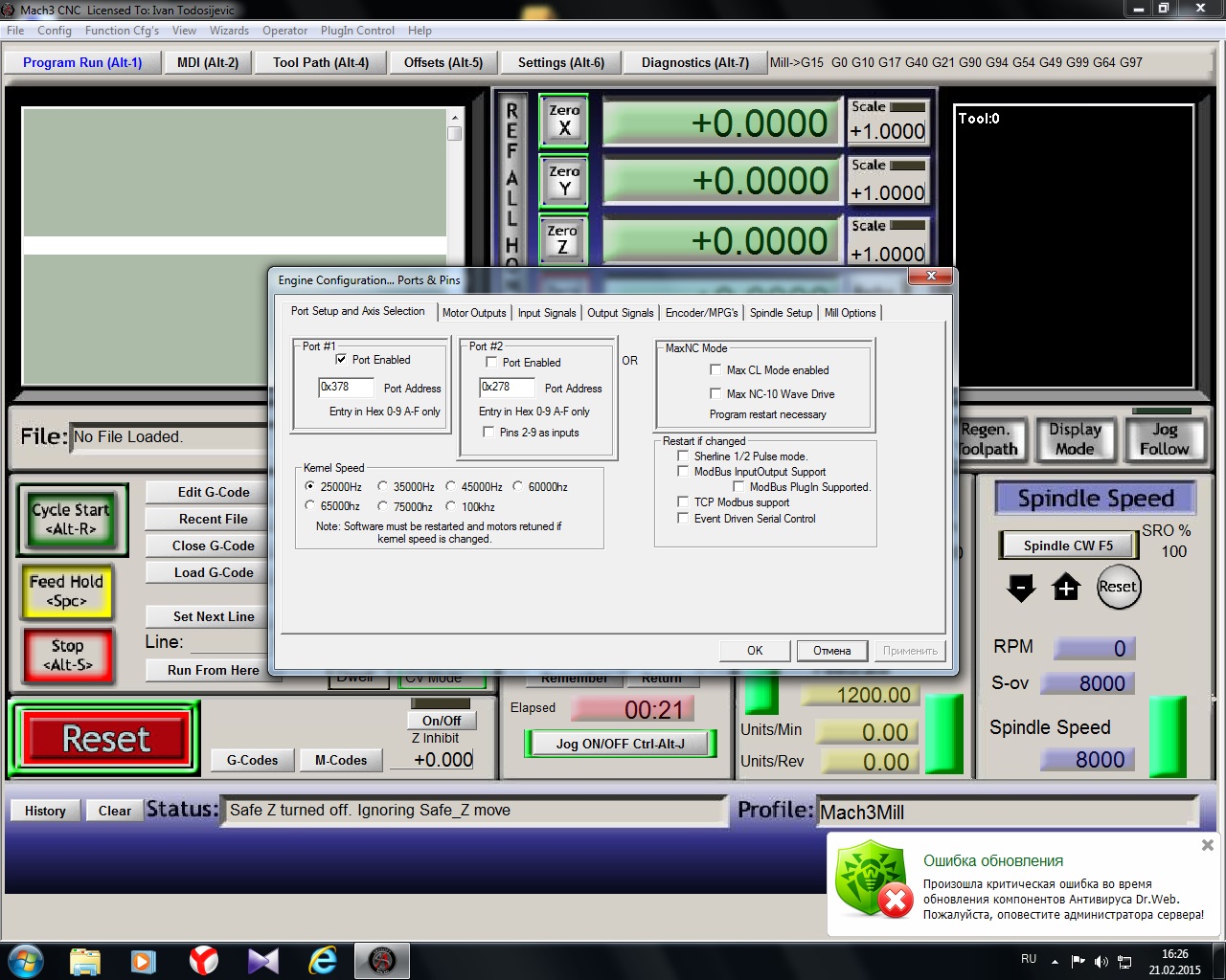

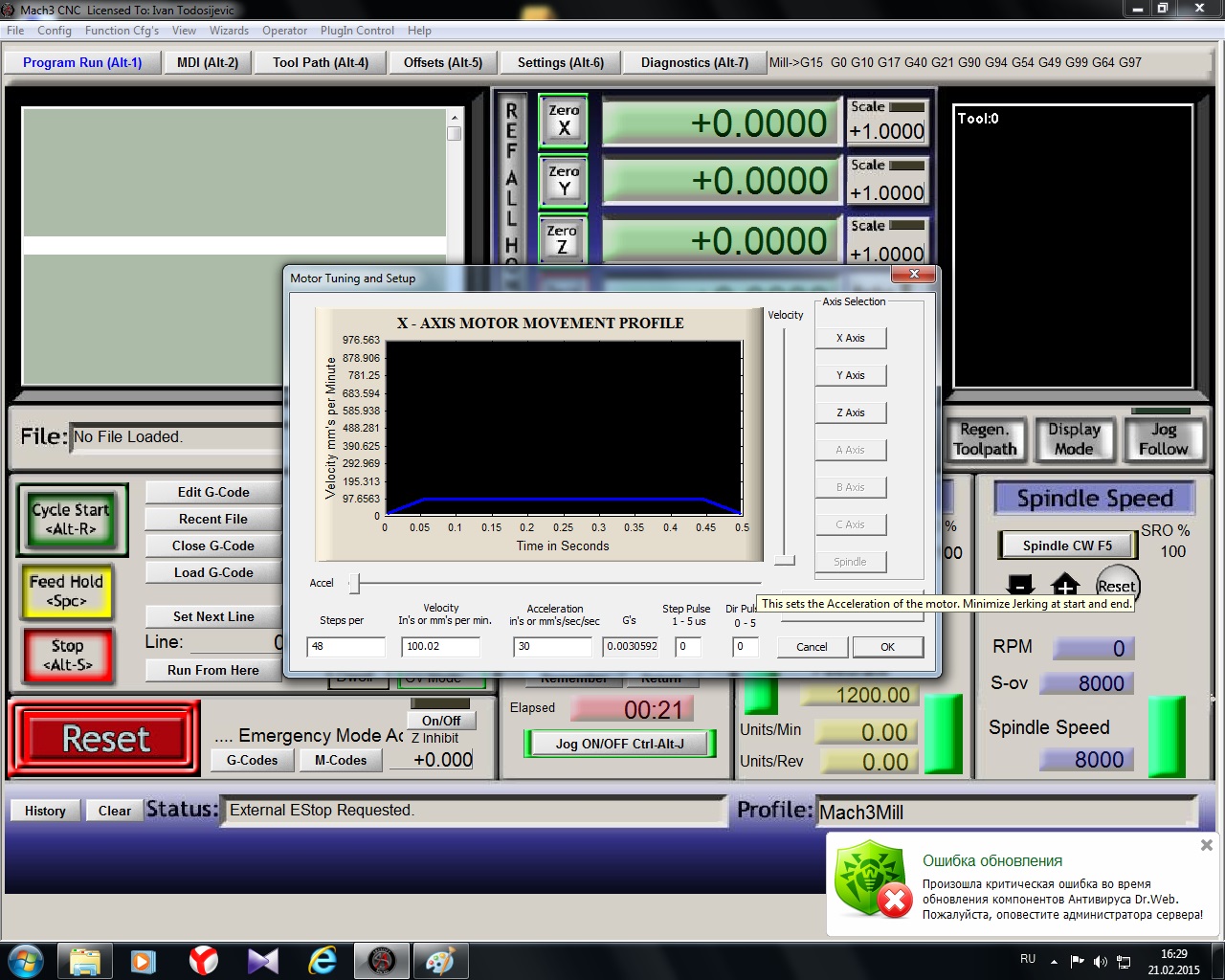

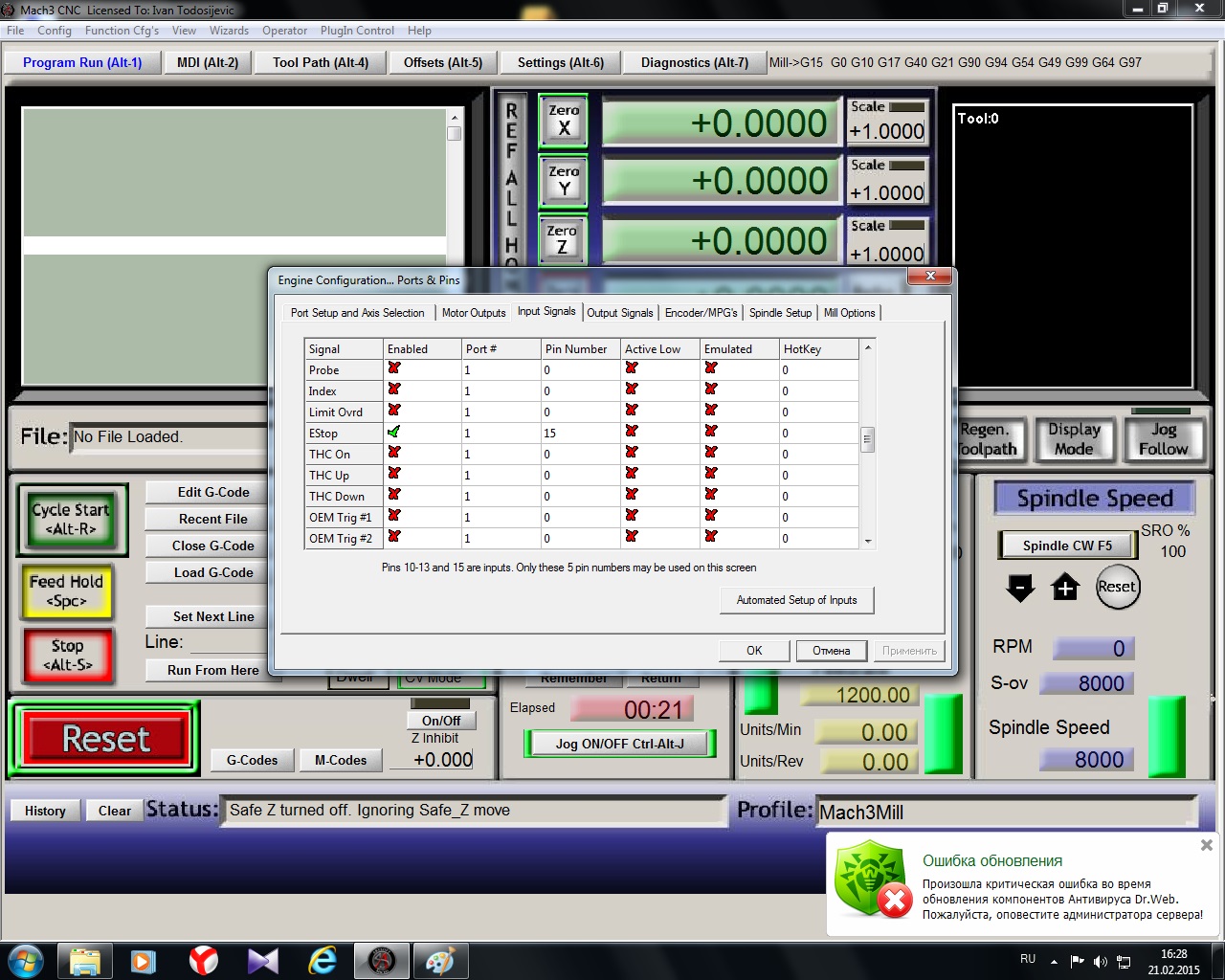

Вот скрины MACH3. я отключил EN и XE и двигатель закрутился, только с большой вибрацией и рывками. Вот видео:
https://www.youtube.com/watch?v=9-lHHZSLyX0
https://www.youtube.com/watch?v=n-hxbeKrLpw
https://www.youtube.com/watch?v=dZhKHYm-33E
20150221_142717.jpg (3498 просмотров) <a class='original' href='./download/file.php?id=43628&mode=view' target=_blank>Загрузить оригинал (2.49 МБ)</a>
Безымянный.jpg (3498 просмотров) <a class='original' href='./download/file.php?id=43629&mode=view' target=_blank>Загрузить оригинал (387.97 КБ)</a>
кпакп.jpg (3498 просмотров) <a class='original' href='./download/file.php?id=43630&mode=view' target=_blank>Загрузить оригинал (308.02 КБ)</a>
оилои.jpg (3498 просмотров) <a class='original' href='./download/file.php?id=43631&mode=view' target=_blank>Загрузить оригинал (388.82 КБ)</a>
орорп.jpg (3498 просмотров) <a class='original' href='./download/file.php?id=43632&mode=view' target=_blank>Загрузить оригинал (380.72 КБ)</a>
раалрп.jpg (3498 просмотров) <a class='original' href='./download/file.php?id=43633&mode=view' target=_blank>Загрузить оригинал (376.74 КБ)</a>

Сообщение sergey27rus »
А мач переведен в мм или в дюймах остался
Rystik
Сообщения: 6
Зарегистрирован: 16 фев 2015, 20:39
Настоящее имя: Руслан Апальков
Re: Контроллер HY-JK02-M 5-axis и драйвер TB6560
Сообщение Rystik »
в мм
sergey27rus
Сообщения: 1146
Репутация: 730
А зачем энебле 3 выхода помечены на один пин "1"
Rystik
Сообщения: 6
Сообщение Rystik »
в инструкции на диске было написано
я еще не очень хорошо разбираюсь

так вроде все нормально, просто движки не фонтан, без редукции будешь ставить, я думаю так и будут работать, можешь поэкспериментировать, уменьшить импульсы на 1мм в маче, может плавнее будет, но не факт
Rystik
Сообщения: 6
Сообщение Rystik »
а как уменьшать импульсы в мачее. подскажите
solanto
Сообщения: 963
Репутация: 94
Сообщение solanto »
Рывки я поборол настройками в Motor tuning. покавыряй его.
drey82
Сообщения: 639
Репутация: 82
Настоящее имя: Drey
Откуда: Воронеж
Сообщение drey82 »
Rystik писал(а):а как уменьшать импульсы в мачее. подскажите

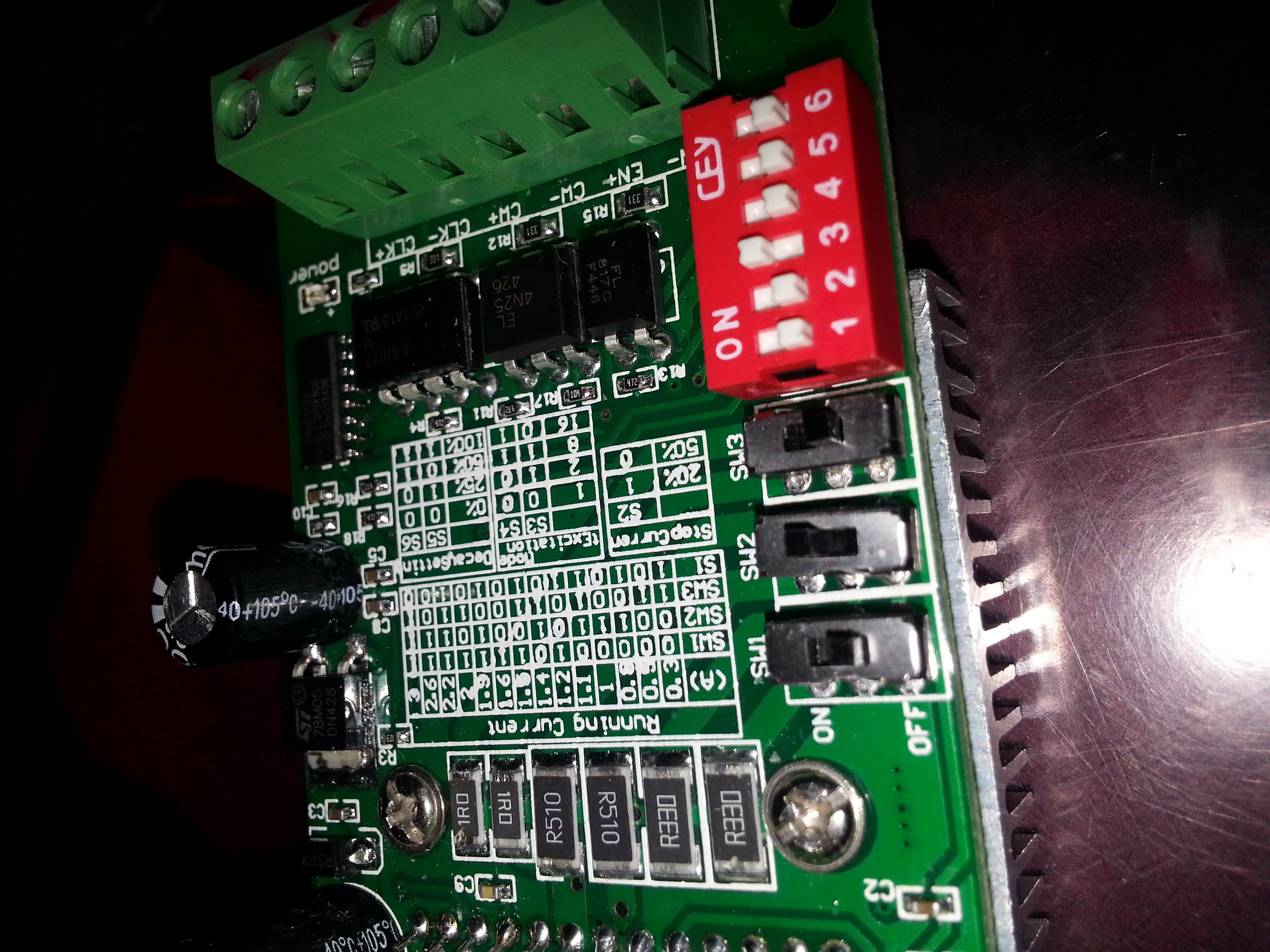

Там где у тебя 48 стоит это импульсы на мм ( у тебя данная цифра для 1-го оборота вала, при условии полного шага), а тут уже смотри - можешь на драйвере 1/2 шага и т.д. выставить, но тогда соответственно будет не 48, а 48×2 и т.д. Обрати внимание что у тебя на драйвере выставленно, оттуда и пляши. Можешь ещё с ускорением и скоростью поиграть, поймешь где движек в обрыв уходит. Удачи
