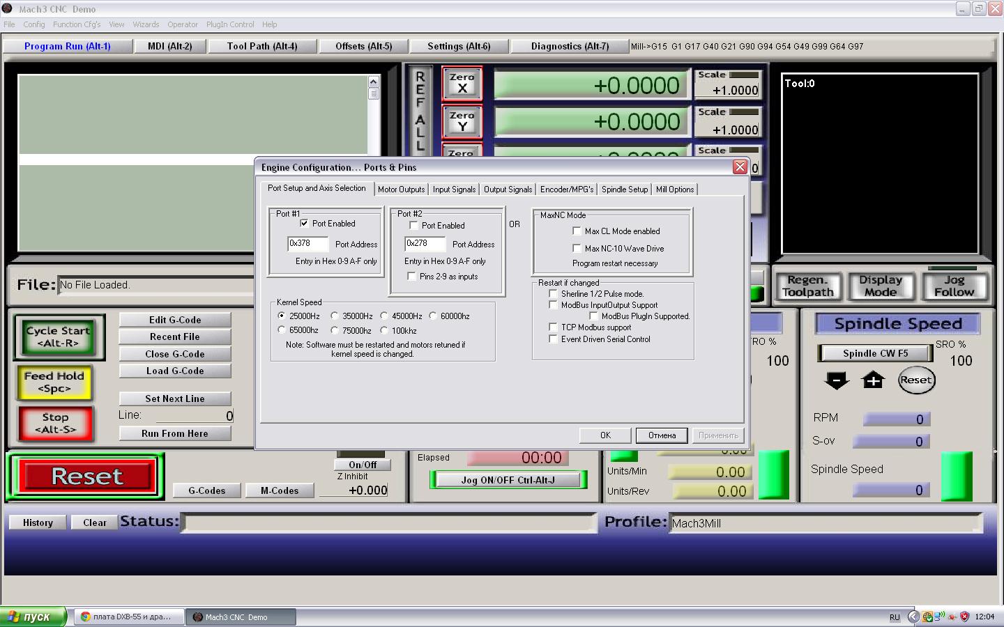

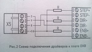

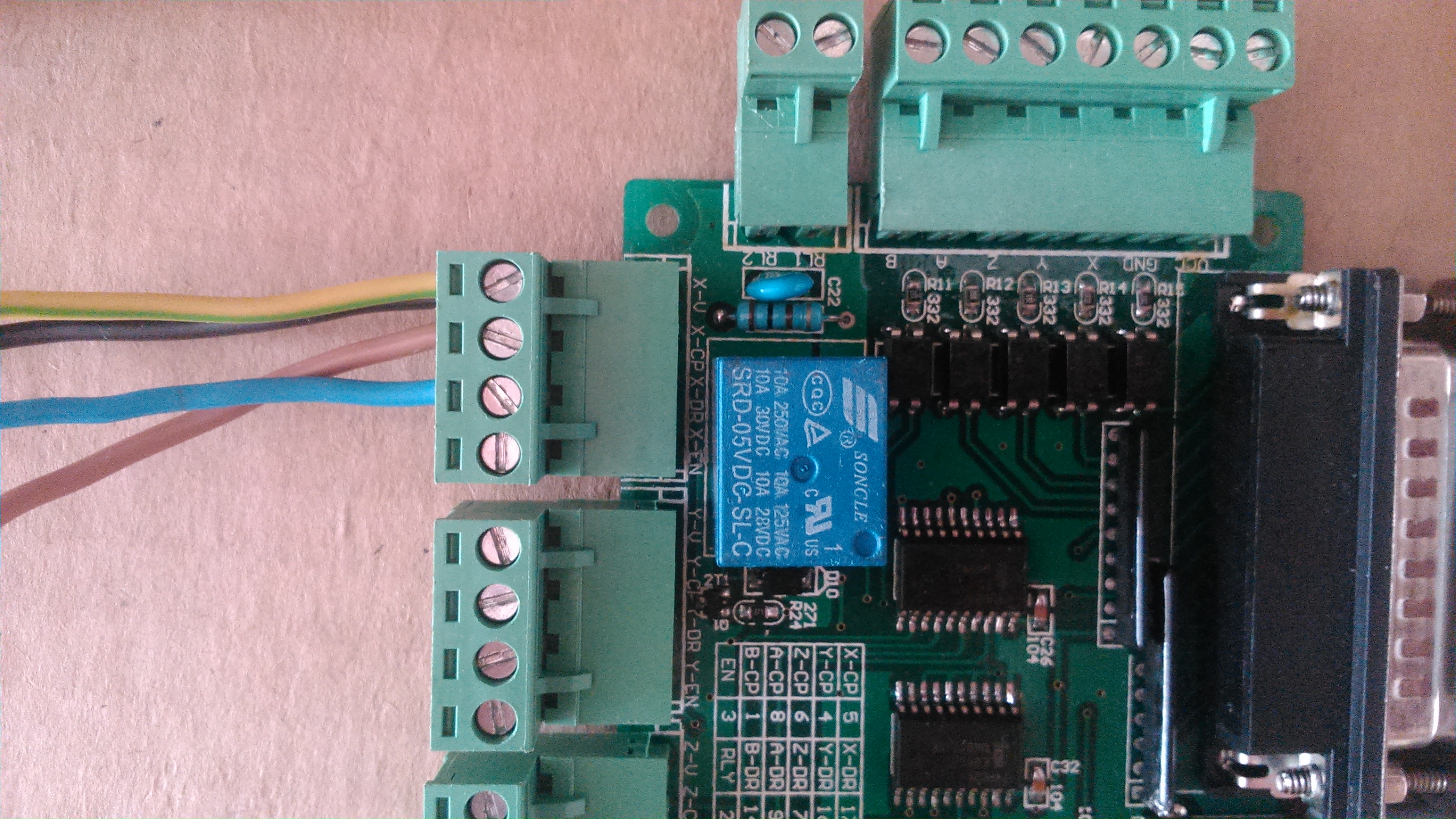

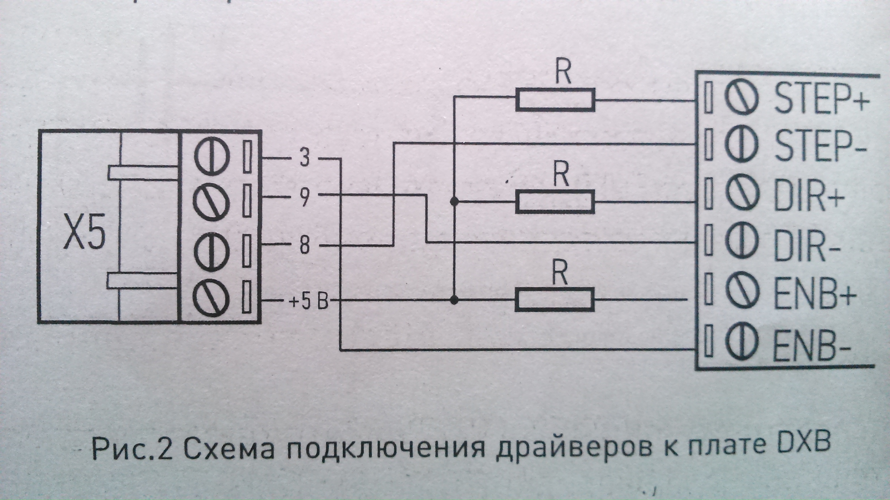

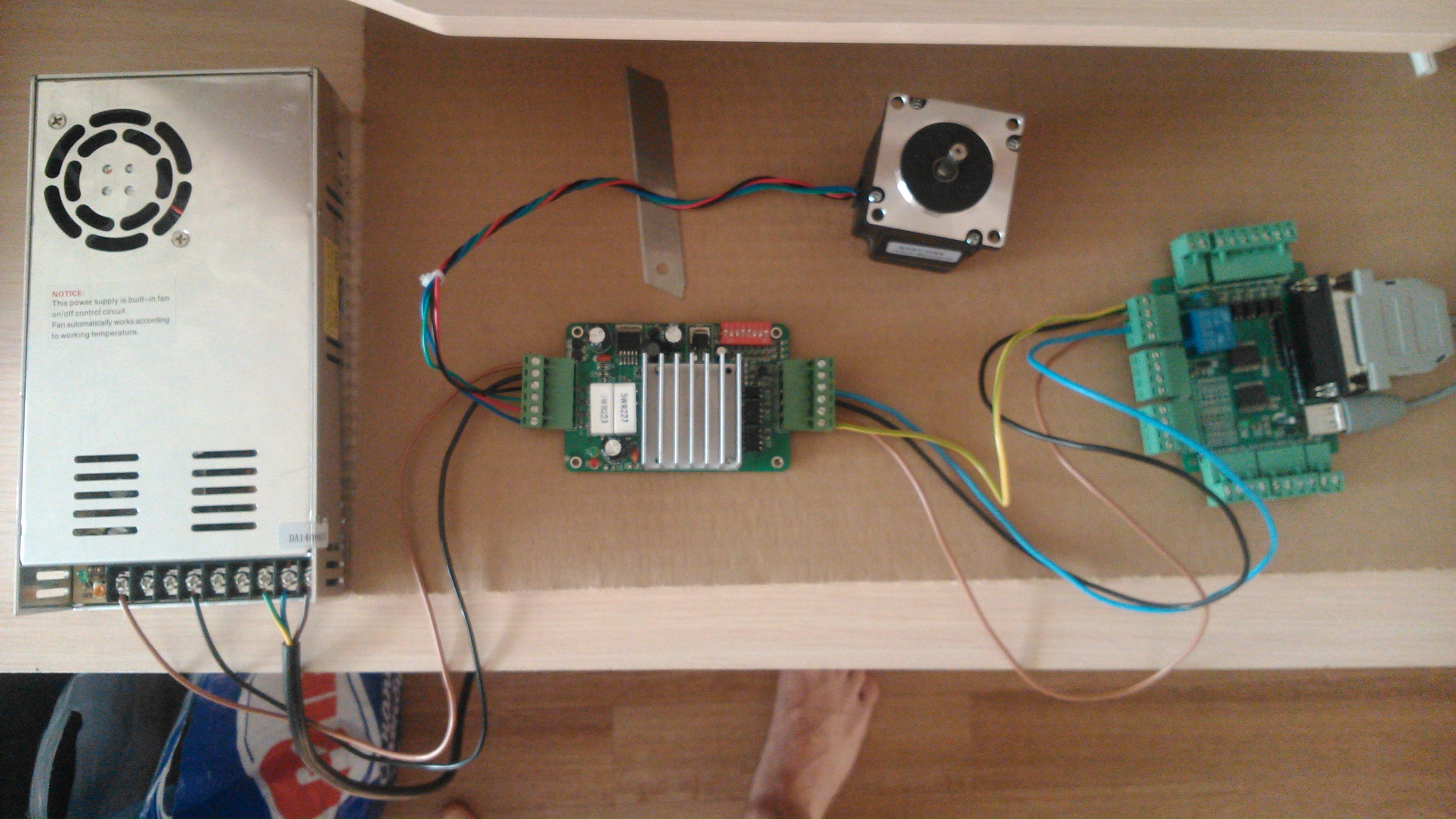

Друзья, помогите с подключением! Подсоединил плату DXB-55 к драйверу STB57-1 по схеме как указано в руководстве, загорелись зеленые светодиоды, запустил MACH3 (демо версия с оф. сайта) - двигатели не шевелятся. Что не так?

я прописал в MACH выходы пинов

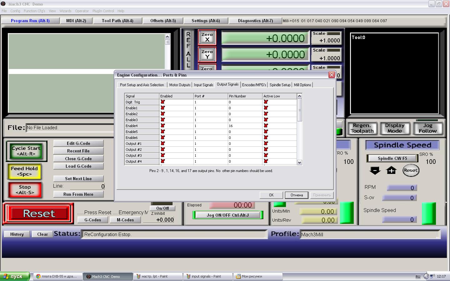

Попробуй проинвертировать сигналы по пинам и енамбл на подключай пока. Потом подключишь.

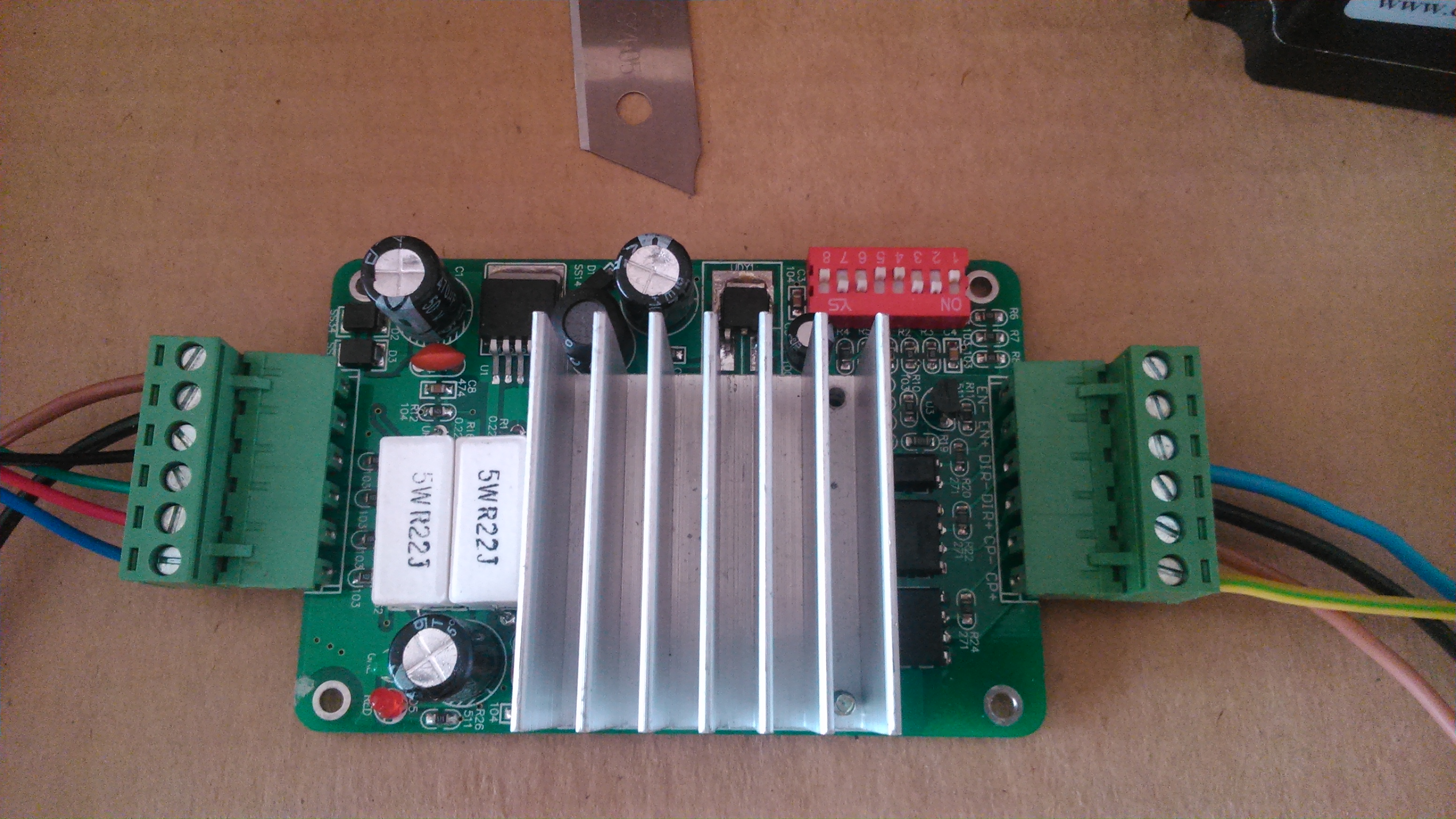

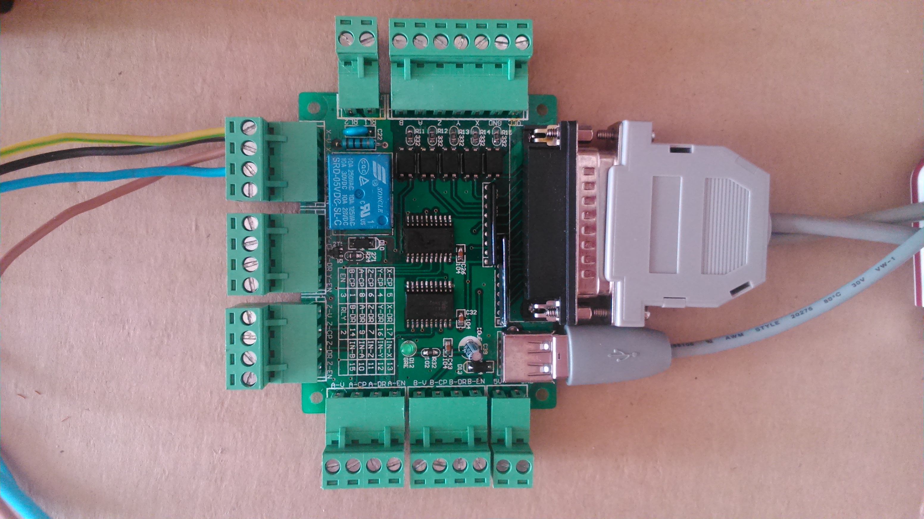

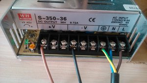

Фотки давайте, может чего напутали..

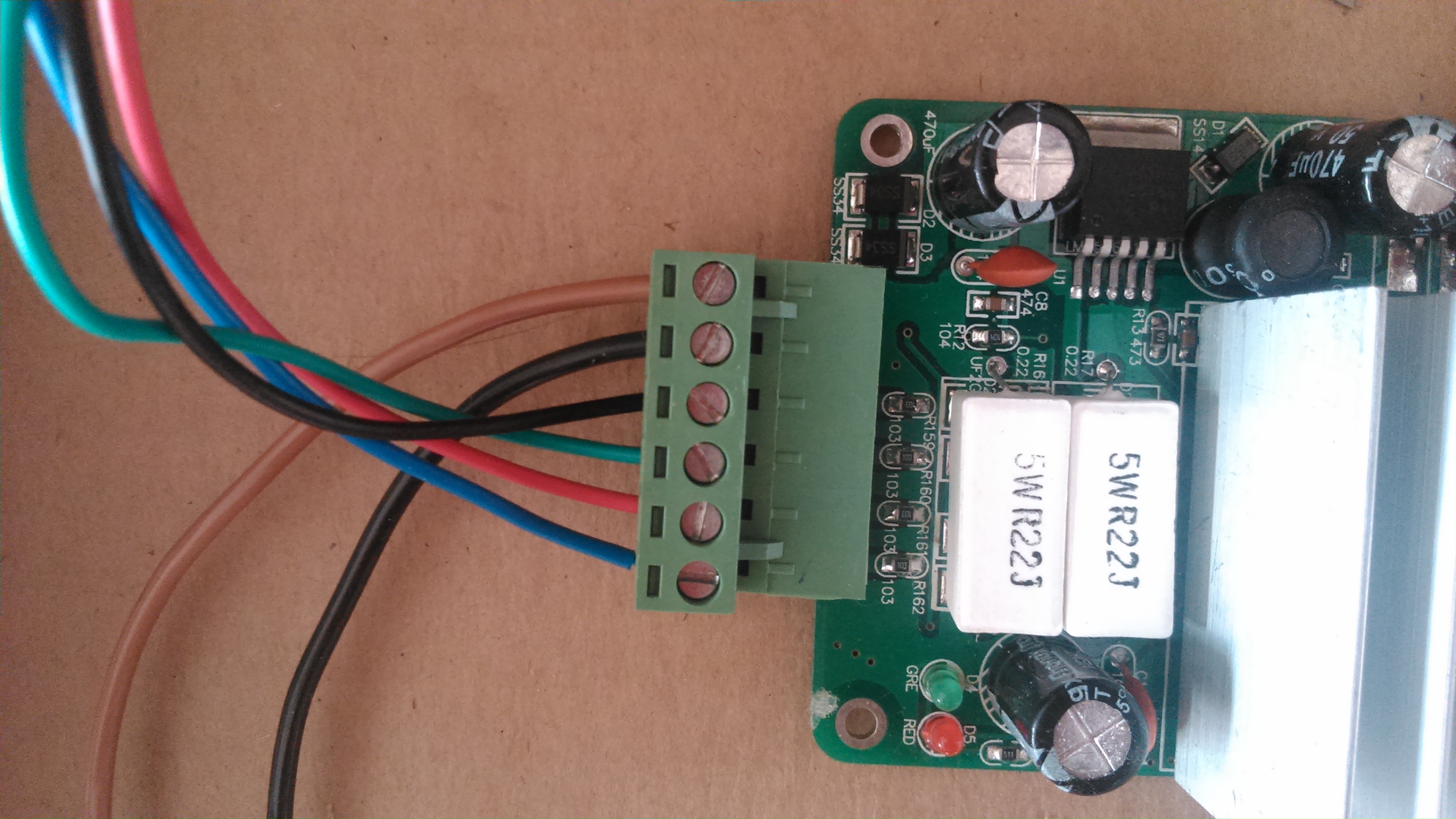

подключаю контакты: CP- к X-CP; DiR- к X-DR; CP+ и DIR+ к X-V(5V)

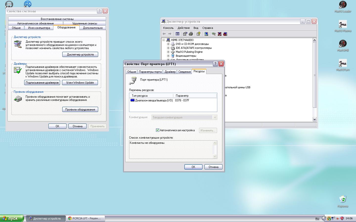

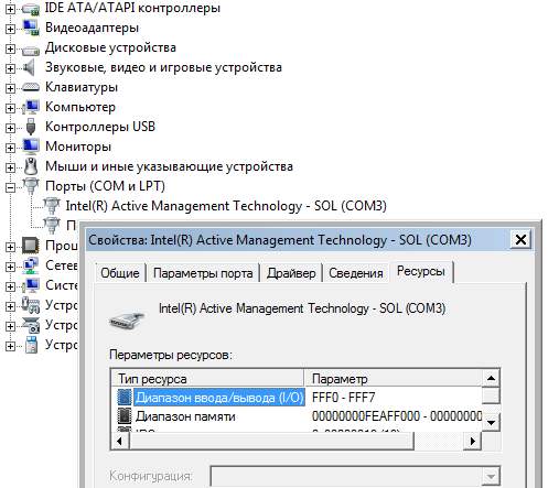

Где можно проверить адрес порта, весь mach облазил, не нашел?

А винда какая? Настройки порта, там где и пины под эту плату обычно #378

Я наоборот поставил 7 , и все нормально, скиньте скрин настроек лпт пинов в маче

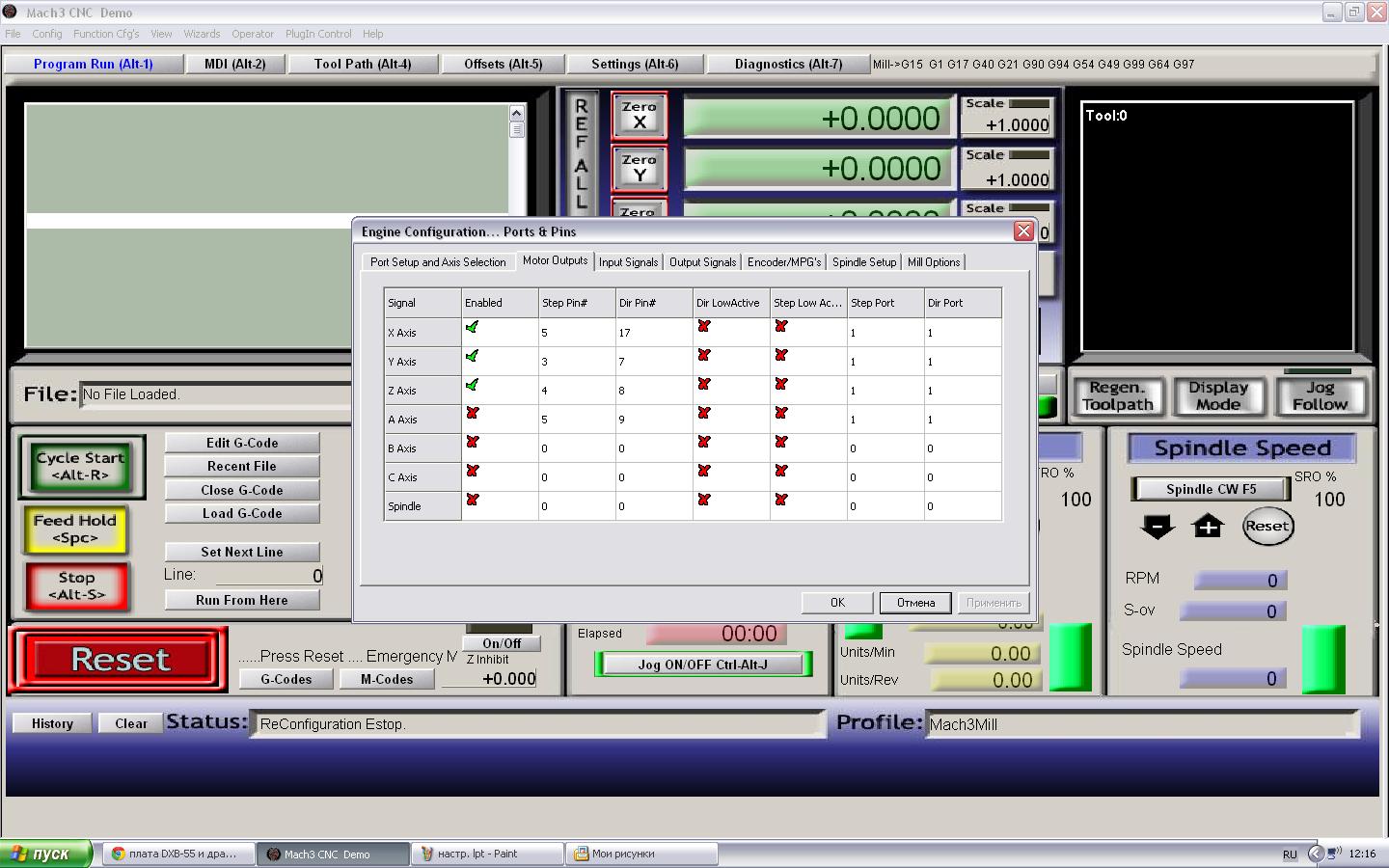

настройки lpt
настр. lpt.JPG (3833 просмотра) <a class='original' href='./download/file.php?id=43552&mode=view' target=_blank>Загрузить оригинал (201.6 КБ)</a>
Никита Александрович
Сообщения: 125
Зарегистрирован: 19 фев 2015, 09:26
Репутация: 12
Настоящее имя: Александрович
Re: плата DXB-55 и драйвер STB57-1

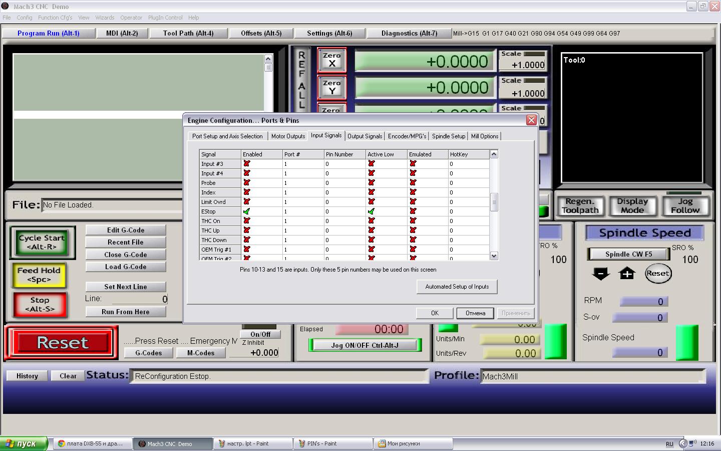

Сообщение Никита Александрович »

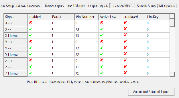

может в настройках input и output сигналов что не так?
PIN's.JPG (3832 просмотра) <a class='original' href='./download/file.php?id=43553&mode=view' target=_blank>Загрузить оригинал (197.98 КБ)</a>
input signals.JPG (3832 просмотра) <a class='original' href='./download/file.php?id=43554&mode=view' target=_blank>Загрузить оригинал (206.52 КБ)</a>
output signals.JPG (3832 просмотра) <a class='original' href='./download/file.php?id=43555&mode=view' target=_blank>Загрузить оригинал (203.19 КБ)</a>

Да вы сперва адрес порта проверьте!
У меня LPT на рабочем нет, на примере COM:
Clipboard01.jpg (3816 просмотров) <a class='original' href='./download/file.php?id=43556&mode=view' target=_blank>Загрузить оригинал (34.38 КБ)</a>

Может стоит всё таки подергать LowActiv?

вот адрес порта как и в настройках mach

LOW Active я уже дергал, без изменений

Никита Александрович писал(а):вот адрес порта как и в настройках mach
Если нет осциллографа - то если адрес совпадает, режим стоит SPP, питание 5 В на плату подано - то подключите питание на входы и кнопку/микрик(или хоть пару проводов), и запустите автоматическую настройку входов(кнопка снизу на скриншоте), а затем поклацайте кнопкой на любом из входов.
