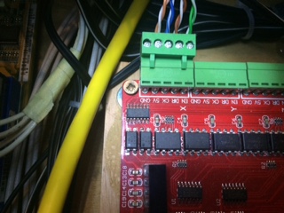

Всем доброго времени суток. Не могу разобраться с "breakout board V8" PTGSV3. Подключил все по мануалу, ввел настройки в мач3. Моторы на удержания становятся, но на ручное управление не реагируют. На дружественных форумах писали что в подключении в инструкции ошибка, но никто не пишет какая. Помогите разобраться, пожалуйста.

Заработало, но не до конца, моторы дергаються рывками, впечатление что на разные обмотки ток подается в разные направления, скорее всего неправильное подключение платы с драйвером, как правильно? у меня так как в инструкции.

взял тестер, промерял между GND и EN DIR CK 5V , везде показал 5 вольт

Морочил я себе голову этой платой долго, результатом эксперемента стало замена компьютера. Старый сокет 478 давал такие глюки, даже установка платы мосчип 9835 не влияла. поменял на сокет 775. Вертится ПОЧТИ нормально, через равные промежутки времени ( примерно 10 оборотов) пропускает шаг. Выкладываю все фото что есть с настройками и подключением. Где искать пропуск шага ?

Вначале писали, что
dbclub писал(а): моторы 34HS9801 1,8*
а фото выложили двигателя 34HS4802. Хотя и настройки ампеража на драйвере правильные под 34HS4802...
На фото, как Вы правильно их назвали "общий вид дурдома" практически ничего не понятно.
Причиной пропуска может быть что угодно, начинайте с самого начала:
1- Почитайте в интернете про оптимизацию ПК под Mach3, желательно выполнить все пункты этой оптимизации.
( 100% Вы этого не делали, так как на одном из снимков экрана видны установленные программы маилру, фотошоп,фотошоу...)
2- Питание интерфейсной платы уважаемые люди советуют делать от отдельного маломощного БП.
3- Сигнальные провода рекомендуют попарно переплетать - делать витую пару. На Вашем фото провода переплетены,

boardout.JPG (3688 просмотров) <a class='original' href='./download/file.php?id=43510&mode=view' target=_blank>Загрузить оригинал (41.21 КБ)</a>
draiverin.JPG (3688 просмотров) <a class='original' href='./download/file.php?id=43511&mode=view' target=_blank>Загрузить оригинал (32.95 КБ)</a>
Правильно будет вот так
подключение.jpg (3688 просмотров) <a class='original' href='./download/file.php?id=43512&mode=view' target=_blank>Загрузить оригинал (124.18 КБ)</a>
Нет гарантии, что мои советы устранят ошибку, но методом исключения думаю можно будет настроить эту электронику.
