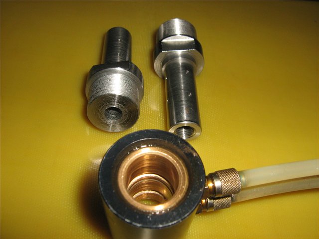

В 2011 году назрела необходимость сделать для своего токарного ЧПУ станка автоподачу прутка. Вот что получилось:
4a9513a4a4f4.jpg (6770 просмотров) <a class='original' href='./download/file.php?id=42273&mode=view' target=_blank>Загрузить оригинал (43.06 КБ)</a>
Внутри этой детали в круговых проточках просверлены отверстия для соединения с воздуховодами, через них воздух подводится к отверстиям на штуцере.
С другой стороны воздуховоды соединены с каким-либо устройством, вырабатывающим воздух.

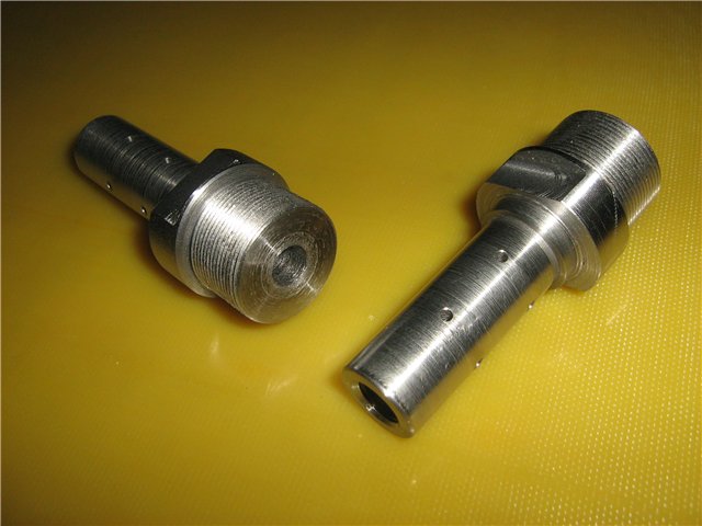

4986dbaee953.jpg (6770 просмотров) <a class='original' href='./download/file.php?id=42274&mode=view' target=_blank>Загрузить оригинал (44.79 КБ)</a>
Штуцер.
Воздух поступает через насверленные по кольцам отверстия в шпиндельный вал станка и толкает поршень.
Поршень выточен из Фторопласта и имеет туго вставленный дюралевый толкатель, в толкателе есть центрирующее глухое коническое отверстие, никаких уплотнительных колец на поршне нет, всё прекрасно работает и без них.

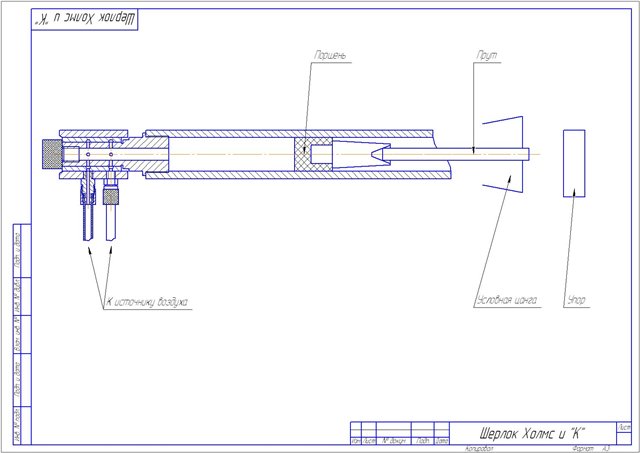

А можешь про поршень по побдробнее написать?
Тема очень интересна, все думаю как к токарнику прикрутить цанговый зажим...

Nick,
Поршень сделан очень просто: фторопластовый цилиндр выполняет роль поршня, воздух давит именно на него. Никаких уплотнительных колец на нём нет. Точил фторопластину по диаметру так чтобы проходила сквозь шпиндельный вал легко, но с минимальным зазором. Воздух конечно посвистывает, но работе это особенно не мешает. В конце концов, если поршень будет медленно выталкивать заготовку, то либо его можно сделать более большего диаметра, либо ввести в программу задержку G04. Пока заготовка не дойдёт до упора.
Во фторопластину вставлен толкатель из Д16Т , вставляется достаточно туго. Если при установке толкателя поршень сильно разопрёт, то поршень можно немного проточить по диаметру. На той стороне толкателя, который соприкасается с прутком(заготовкой), выполнено коническое глухое отверстие. Оно помогает ставить более-менее по центру тонкие прутки.
Примерно так всё это устроено:
111.jpg (6699 просмотров) <a class='original' href='./download/file.php?id=42546&mode=view' target=_blank>Загрузить оригинал (34.81 КБ)</a>
