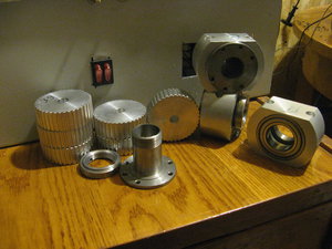

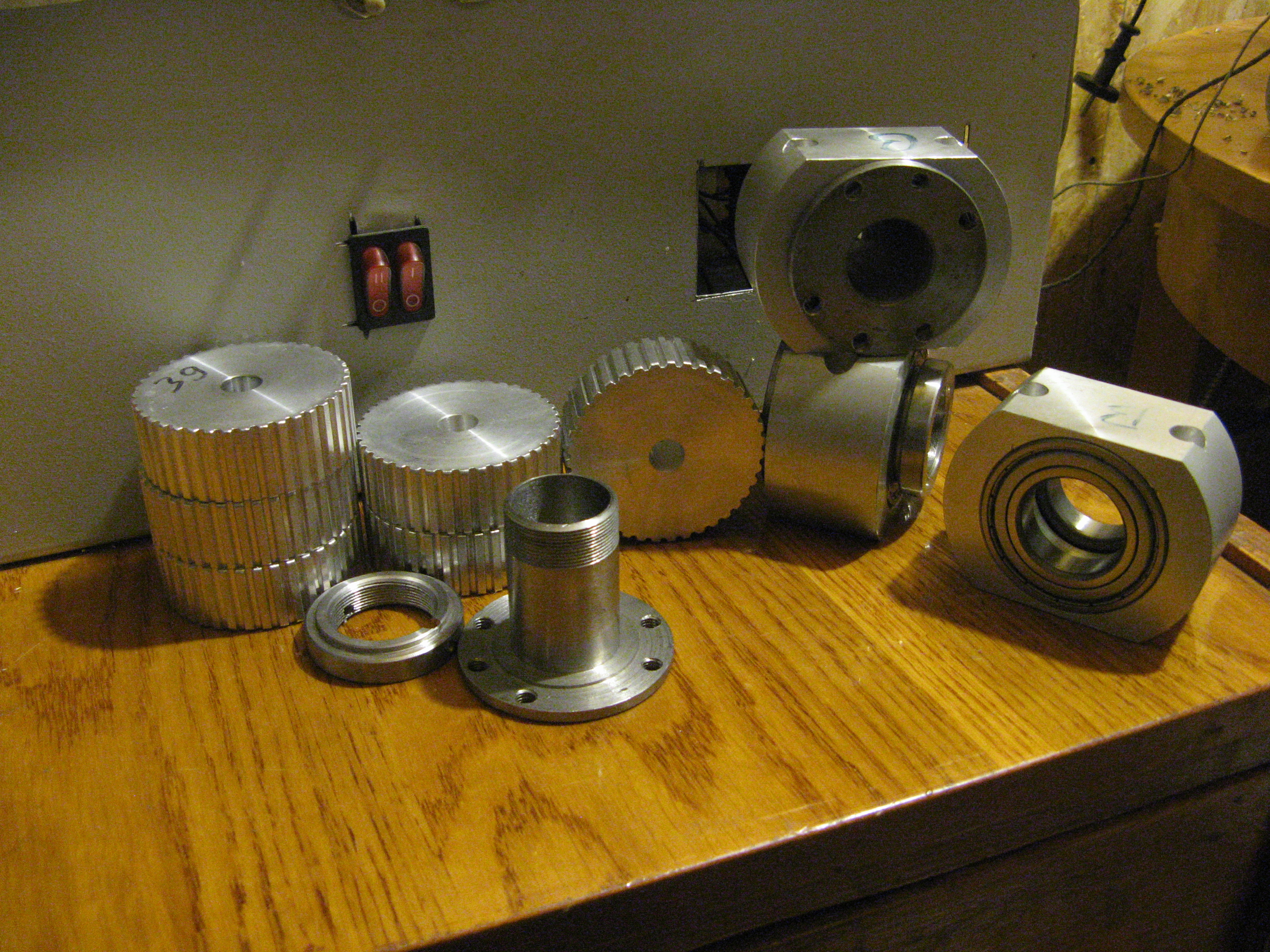

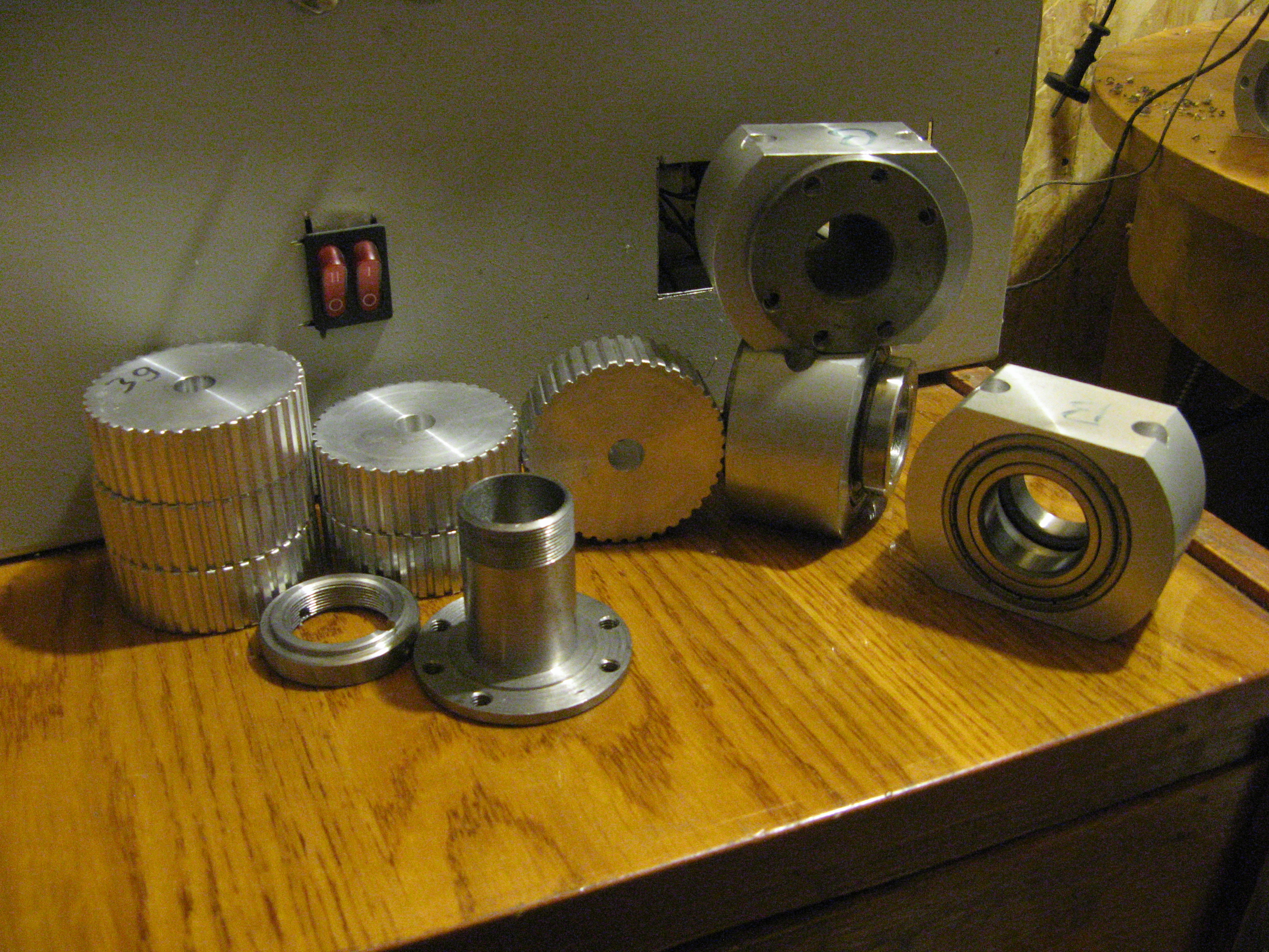

Re: Вращающаяся гайка для ШВП - есть ли у производителей?
во обрезал ненужные странички
ну и сфоткал то что побыстрому нашел. . не нашел цанги, но они есть, их расточить надо только. шкивы тоже расточить. специально делал такие заготовки чтобы потом под конкретные требования все сделать
