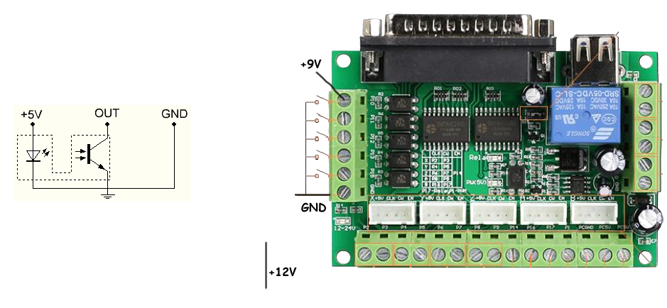

Подключение оптических концевых датчиков к китайской плате

Приветствую всех, возник вопрос, ответ на который не нашелся. Имеется китайская интерфейсная плата, кучка оптопар, выдранных из принтеров, и некоторая фантазия попробывать это вместе соединить. Питание хотелось бы использовать +12в, хар-ки оптопар неизвестны, маркировка была только на одной, поиск по ней ничего не дает, на самой плате на выводах под концевики забавное напряжение +9в. Буду очень признателен за помощь по данному вопросу.
