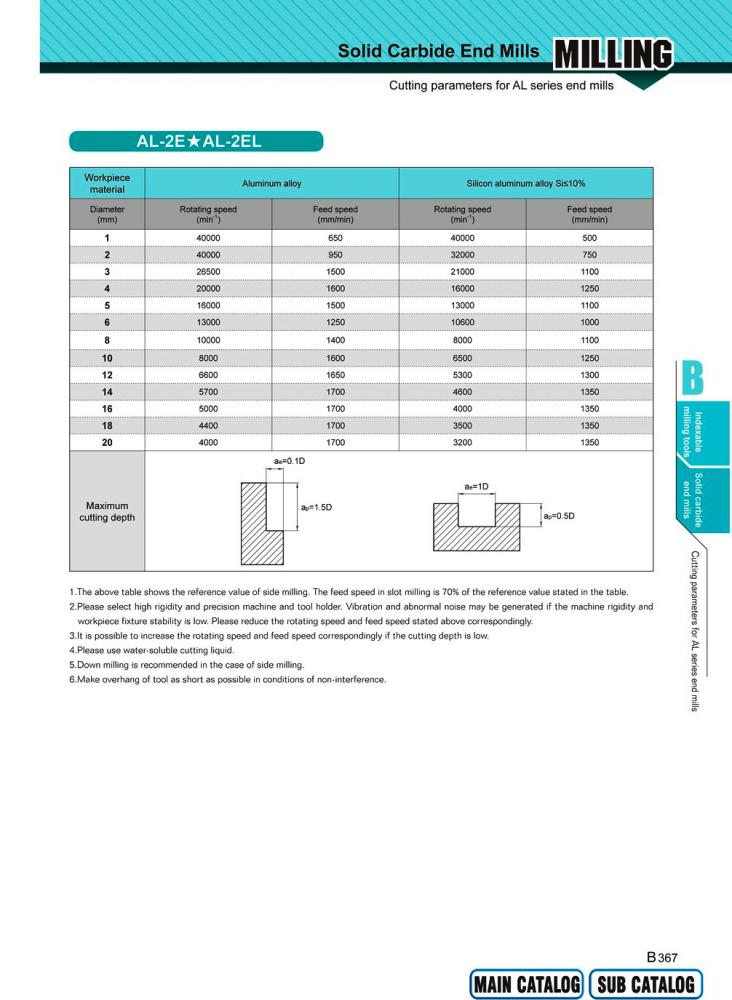

Вот вам таблица для размышлений:
auction-89014-042773800 1413375833.jpg (12765 просмотров) <a class='original' href='./download/file.php?id=41976&mode=view' target=_blank>Загрузить оригинал (84.97 КБ)</a>
Это для 2-зубой, для 3-зубой подача на 30% больше должна быть(пример - для 4мм трёхзубой подача нужна 2000мм/мин при 20000об/мин).
Фрезы китайские, среднего качества. Для фирменных подачи ещё выше.
И да - обратите внимание на требуемые обороты для фрез 1-3мм ;)

megagad писал(а):Это для 2-зубой, для 3-зубой подача на 30% больше должна быть
Я тренируюсь с Gwizard (http://www.cnccookbook.com/GWCalcFeedsSpeeds.htm) которая помогает рассчитать все параметры реза, в принципе он выдает близкие параметры что попадаются в таблицах или люди эмпирически подбирают
ЗЫ: В общем никто не высказался в поддержку китайченка =))) Хотя он получается вообще не подходи для фрезеровки мелкими фрезами
