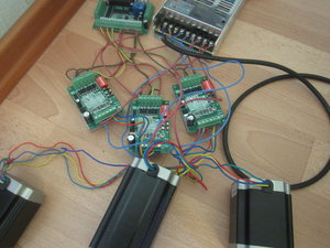

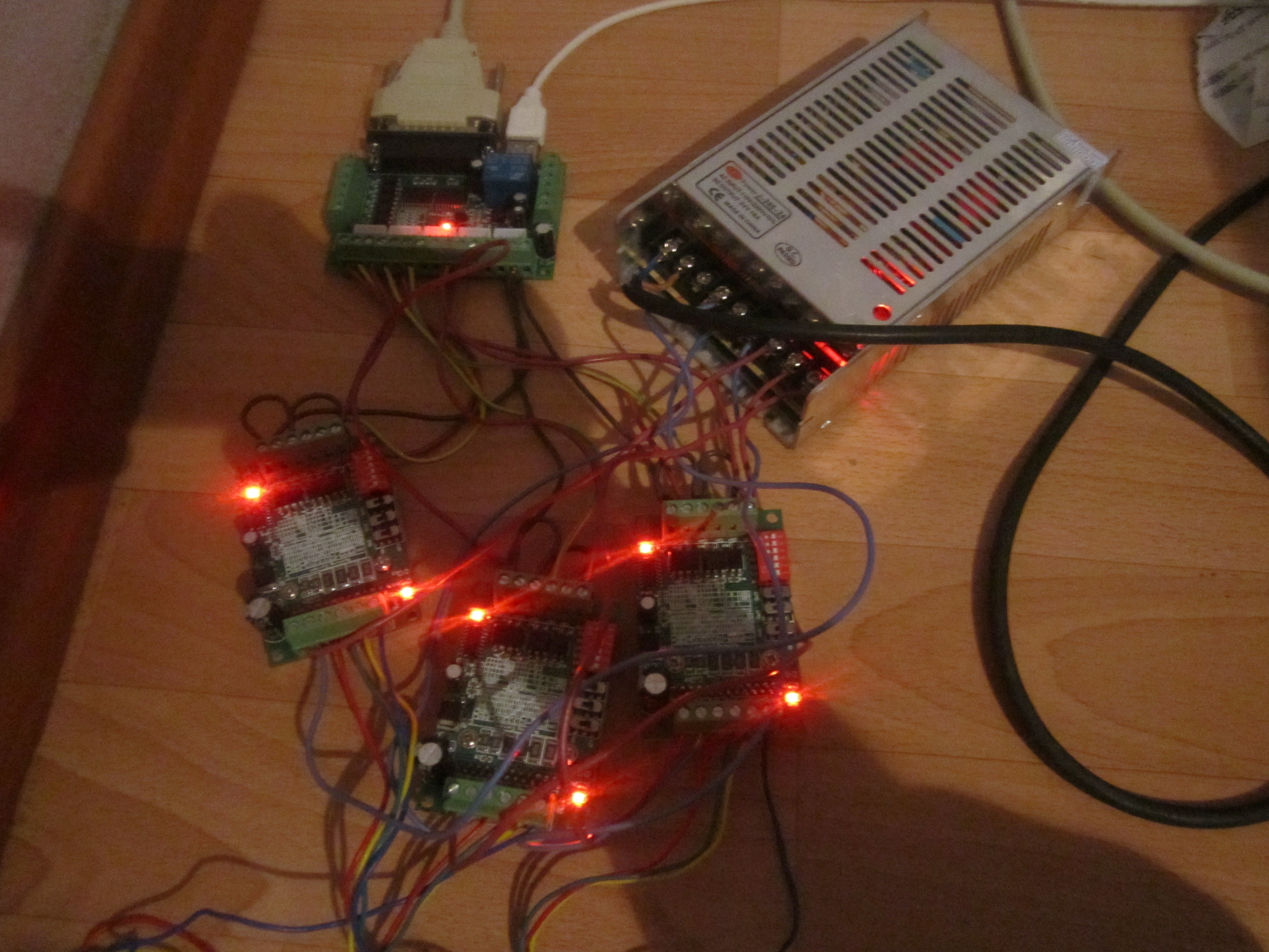

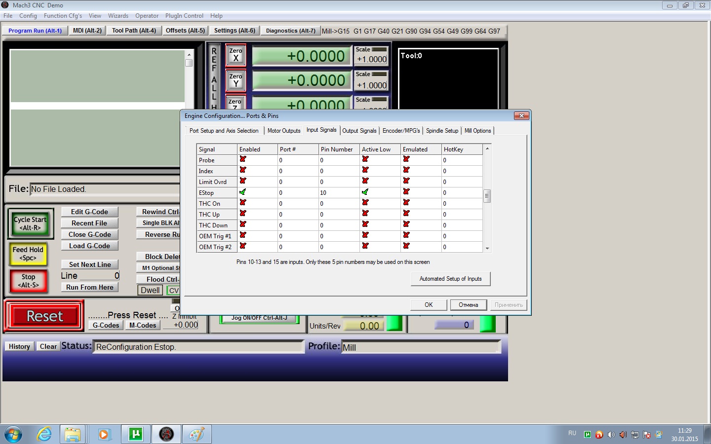

Добрый день.

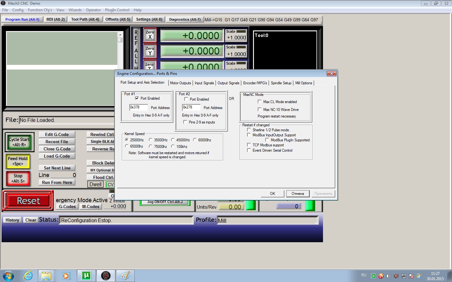

Все проводочки подключил, вроде правильно настроил mach3, ну что то не реботают.

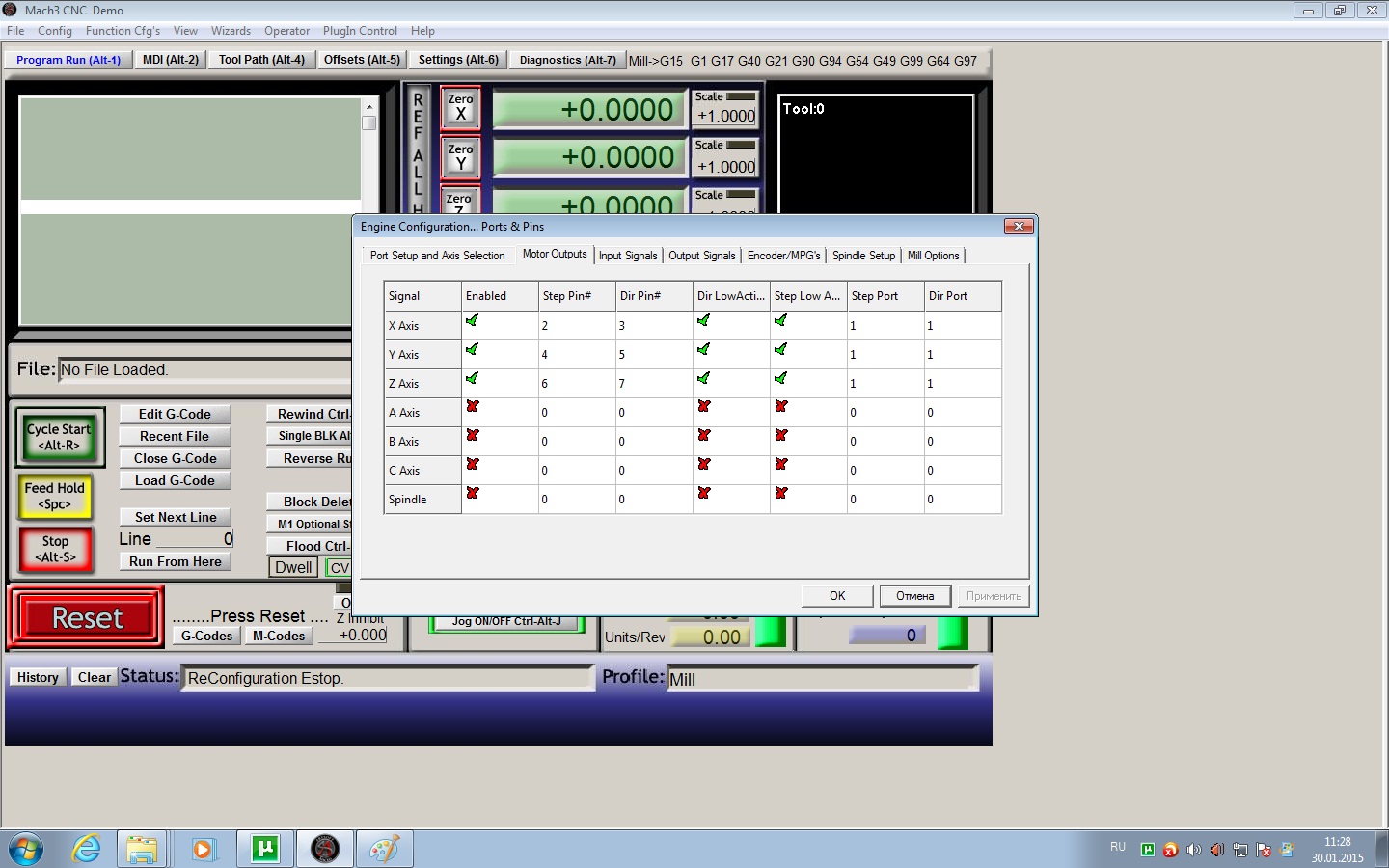

Вот статсы mach3
Fri - 11:24:15 ---Program Startup
Fri - 11:24:25 ---Driver Successfully initialised
Fri - 11:25:18 ---ReConfiguration Estop.
Fri - 11:25:36 ---ReConfiguration Estop.
Fri - 11:25:59 ---ReConfiguration Estop.
Fri - 11:26:34 ---ReConfiguration Estop.
Fri - 11:27:16 ---ReConfiguration Estop.
Fri - 11:28:34 ---ReConfiguration Estop.
Fri - 11:30:05 ---ReConfiguration Estop.
Fri - 11:31:23 ---ReConfiguration Estop.
Fri - 11:31:25 ---EStop Button Pressed.
Fri - 11:31:26 ---EStop Button Pressed.
Fri - 11:35:51 ---ReConfiguration Estop.
Fri - 11:36:14 ---ReConfiguration Estop.
Fri - 11:36:17 ---EStop Button Pressed.
Нужна помооощььь :wik:

Распутайте месиво из проводов,чтобы все проводки нормально отслеживались.Для проверки правильности настроек наверное надо бы выложить что написано в мануале к плате.Питание интерфейсной платы есть?

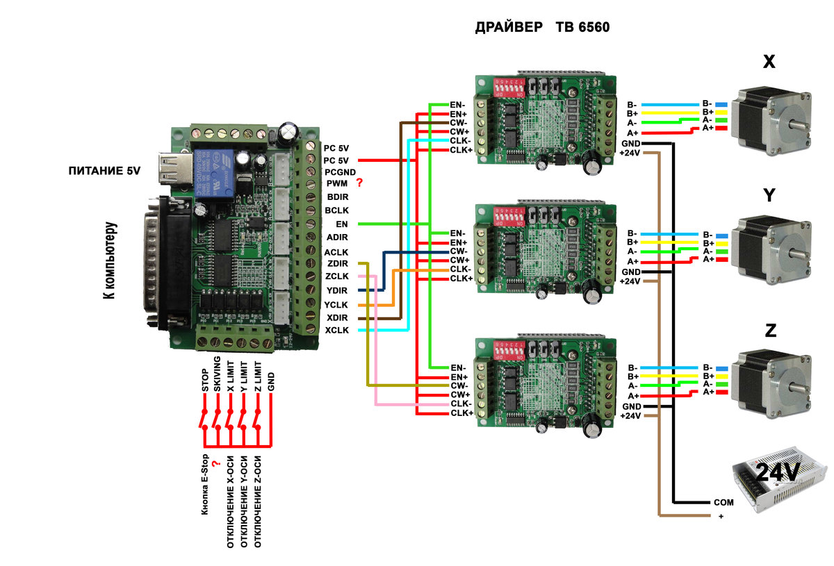

Din писал(а):Распутайте месиво из проводов,чтобы все проводки нормально отслеживались.Для проверки правильности настроек наверное надо бы выложить что написано в мануале к плате.Питание интерфейсной платы есть?
Питание есть.

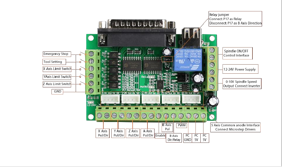

Проводки вот как подключал.

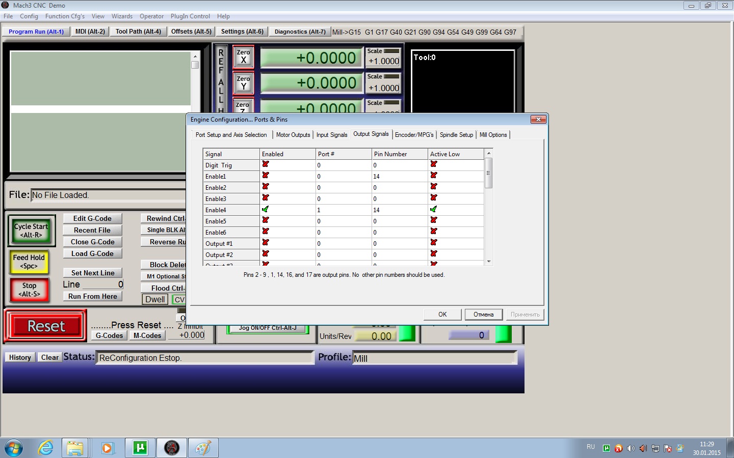

У меня мach3 ругается на estop а estop находитя на pin 10 на контроллере. вроде указываю а не ху*

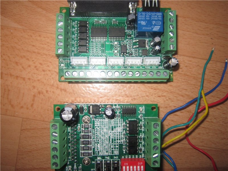

Где знак вопроса на последней картинке ставится датчик длины инструмента,в мануале написано "tool setting"
Ругается без подключенной к плате кнопки?

Din писал(а):Где знак вопроса на последней картинке ставится датчик длины инструмента,в мануале написано "tool setting"
Спасибо.
Да, кнопки у меня нет,
Estop находится в pin 10 если верить картинке.
Input signal настроил, картинку приложил.
Может мне еще что то надо подскажите плиззззззз

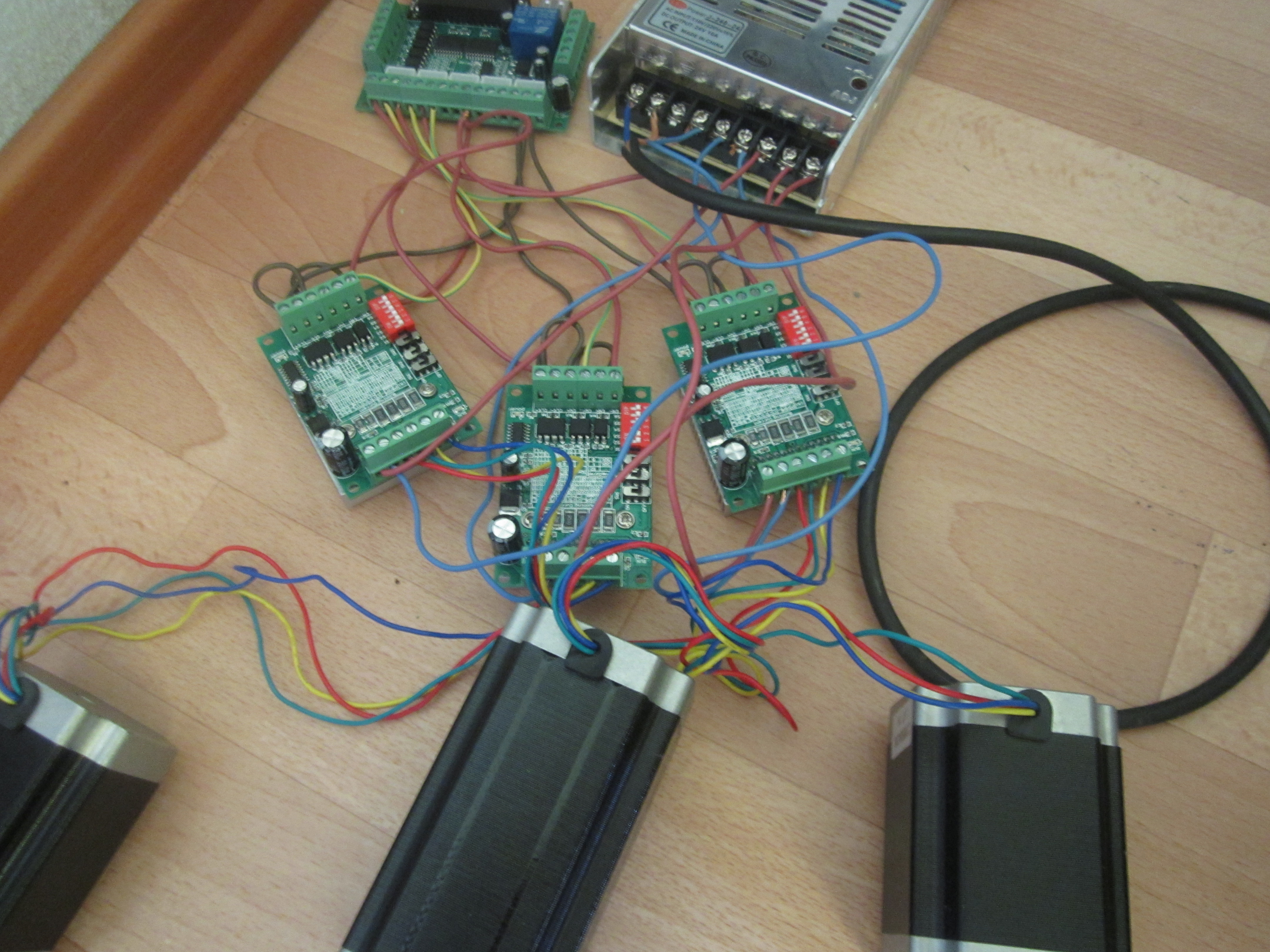

Добрый день форумчане.
Запустил testdriver все прошло гладко, не какого шума я от движков не услышал в конце была надпись что testdriver завершен.
На контроллере и драйверах всегда горят красные огни это норм???
фотку прикрепляю
IMG_4424.JPG (10029 просмотров) <a class='original' href='./download/file.php?id=42171&mode=view' target=_blank>Загрузить оригинал (3.14 МБ)</a>

leonardo писал(а): На контроллере и драйверах всегда горят красные огни это норм???
фотку прикрепляю
У меня похожий комплект ,красные диоды показывают "power" это норм , наверно есть еще зеленые на драйверах "run" они моргают когда моторчики крутятся . :P
Кнопка естоп работает на размыкание цепи , т.к. у вас ее нет то цепь разорвана, по этому мач и ругается что кнопка нажата. Я не знаю можно ли как то програмно обманууть мач , но проще всего временно поставить перемычку - протянуть проводок между "GND" и "P10".

Kuzyakin писал(а):Я не знаю можно ли как то програмно обманууть мач , но проще всего временно поставить перемычку - протянуть проводок между "GND" и "P10".
Можно изменить галочку(убрать оную) с пункта "Active low" и у вас исчезнет "ошибка" этой кнопки.

А кнопка E-Stop и "габариты" будут работать если подать дополнительное питание на плату 12-24V, там где реле стоит.
Сам недавно столкнулся с этим. Теперь работает.

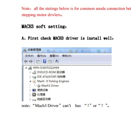

Эта же плата. Проблема с драйвером. В мануале написано что в диспетчере устройств рядом с mach3 не должно быть всяких "!" и "?" , а у меня этот вопросительный знак на двух компах появляется(win7 32bit оба). В чем может быть проблема? И существенно это вообще? Дальше пока ничего не делал
мануал: http://wiki.midsouthmakers.org/images/e ... Manual.pdf

проблема не в палте. а в МАЧе, скорее весго какая-то старая версия. не совместимая с семёркой вообще. Пробуйте ставить на ХРшку

truejohnwayne писал(а):та же плата. Проблема с драйвером. В мануале написано что в диспетчере устройств рядом с mach3 не должно быть всяких "!" и "?"
Аналогичная проблема была. Танцы с бубном на Win7 дождя так и не вызвали. В итоге поставил ХР и всё заработало как по маслу
