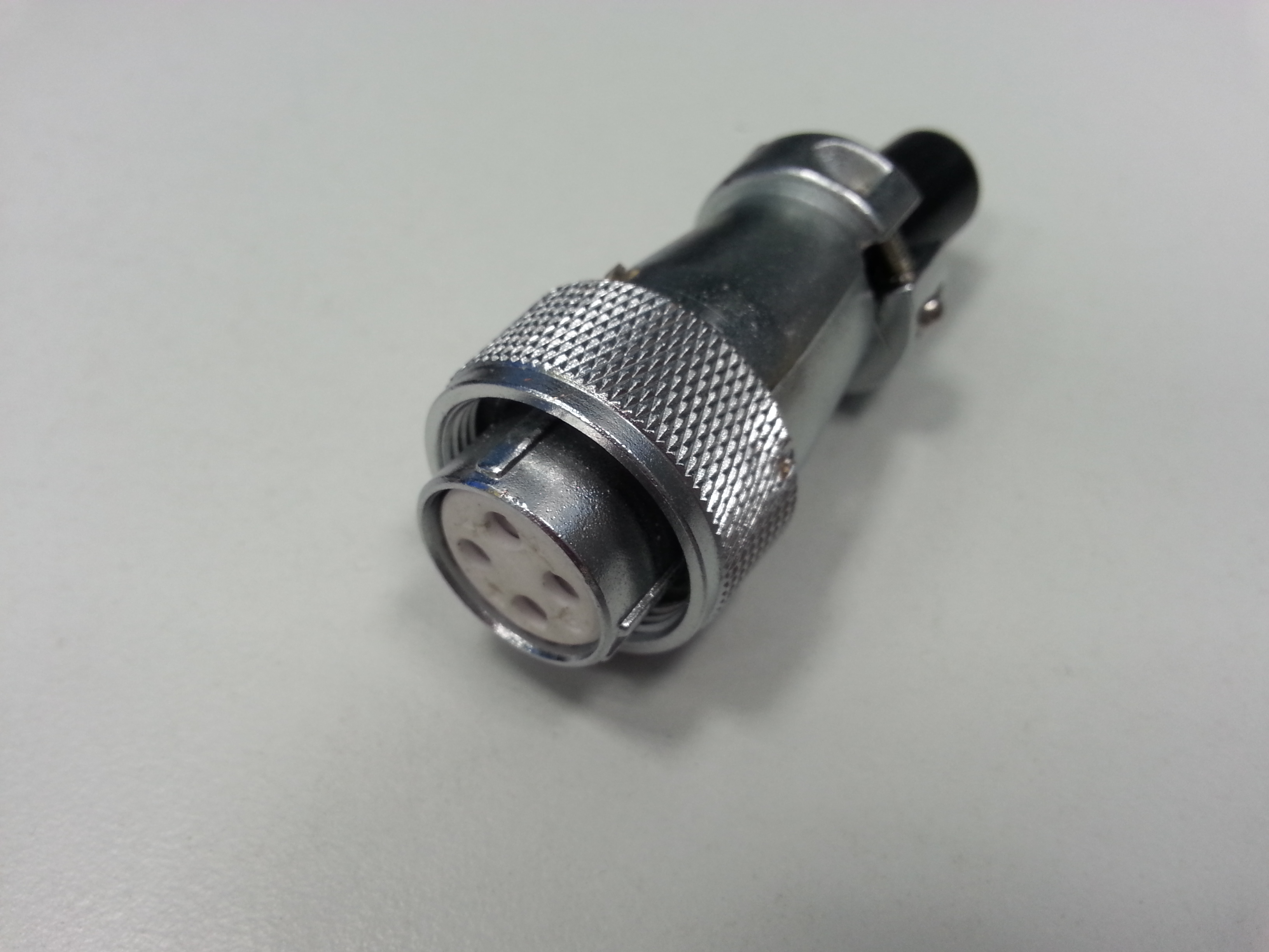

Граждане, помогите найти коннектор для подключения шпинделя к частотнику.
Приехал ненатуральной овальной формы :hehehe: и с разбитым изолятором.
Выглядит как на фото:
2015-01-16 15.03.55.jpg (3530 просмотров) <a class='original' href='./download/file.php?id=40689&mode=view' target=_blank>Загрузить оригинал (1.2 МБ)</a>

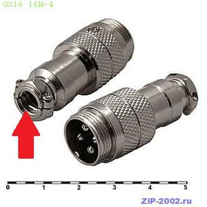

Попроую задать вопрос по другому...
gx16_16m43.jpg (3456 просмотров) <a class='original' href='./download/file.php?id=40824&mode=view' target=_blank>Загрузить оригинал (30.29 КБ)</a>
На разъёме шпинделя какой диаметр у дырки, на которую указывает красная стрелка?
igor44
Сообщения: 373
Репутация: 257
Откуда: Костромская обл.
Re: Коннектор к шпинделю 1,5кВат GDZ
Сообщение igor44 »
tzar писал(а):На разъёме шпинделя какой диаметр у дырки, на которую указывает красная стрелка?
У меня похожий разъём китайский. В стянутом зажиме диаметр 4.5 мм На шпинделе зажат провод диаметром 8 мм.
dima7411
Сообщения: 1036
Репутация: 337
Откуда: Копейск
Сообщение dima7411 »
Померял GX16 диаметр по красной стрелке 5,5мм. Кабель диам 6мм норм, диам 7,5мм еле запихал. На моем китайском шпинделе стоит разъем 22мм, кабель 9мм (ПВС4х1,5) влез нормально. Если не тащить контакт от корпуса, тот могет влезть и 3*2,5мм. Сечение 1,5мм2 достаточно для шпинделя 1,5 кВт?

Koral
Сообщения: 32
Зарегистрирован: 18 апр 2014, 10:40
Сообщение Koral »
PKM писал(а):На алиэкспрессе находил такие.
А вообще в аналогичной ситуации мне продавец выслал новый.
Вот только ждать его дООООлго сейчас. PS И Шпиндель приехал от Тенгеля с этого форума ;)
Наверно проще мне будет все таки перепаять на шпинделе папу.
Koral
Сообщения: 32
Сообщение Koral »
Снял значит папу со шпинделя, а там 3 провода к 4-ех разъемной вилке.
И зачем так китайцы делают?
Koral писал(а):Снял значит папу со шпинделя, а там 3 провода к 4-ех разъемной вилке.
Затем, что четвертый должен идти на корпус (защитная земля). Но китайцы экономят.
