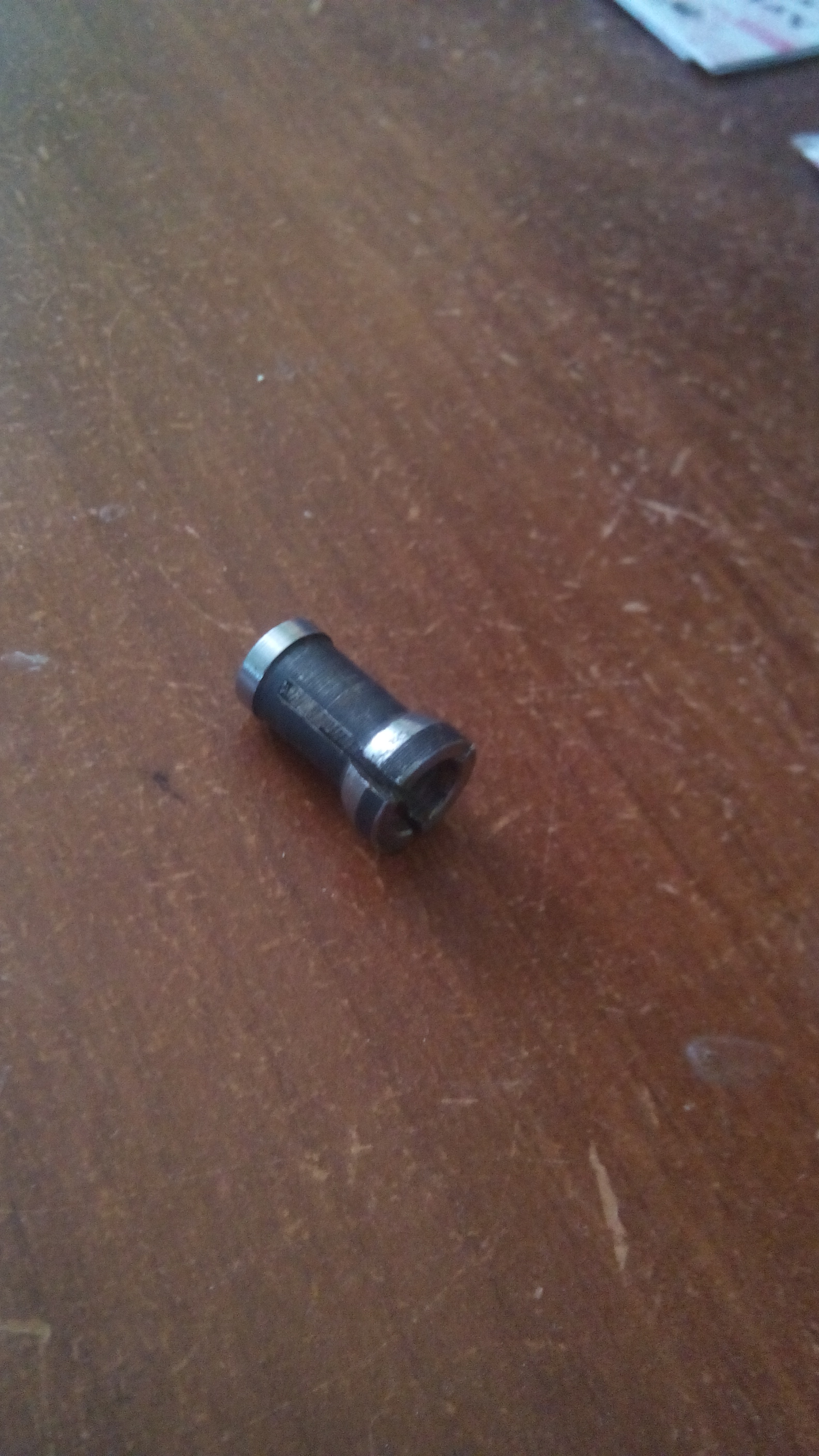

Всем привет! Подскажите плиз мне по цанге. Имеется шпиндель калибр 650 с цангами 6 и 8 мм. Недавно купил набор фрез 3.175 и все магазины города объездил нигде нет вообще никаких цанг. Какие цанги подойдут для моего и где заказать можно?

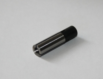

Поищите переходные втулки
втулка.jpg (3216 просмотров) <a class='original' href='./download/file.php?id=40656&mode=view' target=_blank>Загрузить оригинал (30.08 КБ)</a>
Втулка переходная предназначена для перехода от цанг 6 мм, на фрезы с хвостовиком 3,175 мм.

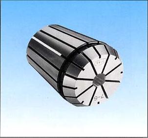

А вот такая цанга не подойдет? С маркировкой er?

Нет, это для других шпинделей.
Ещё как вариант можете приобретать фрезы разного диаметра режущей части, но с хвостовиком 6 или 8 мм - такие тоже бывают.

'попросил токаря знакомого сделать такие цанги разных диаметров..
