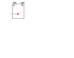

Загорелся идеей создания 2 D рисовалки под названием Полиграф.
вот видео
http://www.youtube.com/watch?v=yd0BQS4SESk
Искал, искал но на отечественных сайтах информации не нашел. Есть на ненашинских но не все до конца понятно..
http://www.polargraph.co.uk/
Задача следующая
1. Что б на G кодах работал
2. Вроде вижу что контролер на Ардуино сделан.. и софт Ардуиновский (В принципе все равно на какой базе -самое главное что б самый дешевый контроллер! И что б самому не паять)
3. Управление сервой поднятием, опусканием карандаша
4.Наверное потребуется какой то конвектор для перевода G кода в иную систему координат.
Прошу помощи в создании данного станка.
Схема полиграфа.png (13389 просмотров) <a class='original' href='./download/file.php?id=39579&sid=2bd4c614a9e29e01b7910f2c6c5b80ed&mode=view' target=_blank>Загрузить оригинал (16.88 КБ)</a>

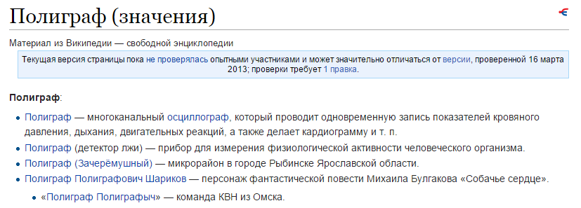

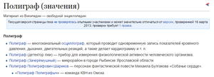

хых.. а я то всю жизнь думал что полиграф это устройство которое позволяет регистрировать реакцию человека на вопросы. зашел с интересом в тему, как это привязано к цнц, а тут.. :)
[zanuda_mode_on]
и да, по ссылке поларграф, а не полиграф
[/zanuda_mode_off]
Сообщения: 11731
Re: Полиграф
Uglykoyote писал(а):хых.. а я то всю жизнь думал что полиграф это устройство которое позволяет регистрировать реакцию человека на вопросы. зашел с интересом в тему, как это привязано к цнц, а тут.. :)
Действительно...
2015-01-04 11-36-50 Скриншот экрана.png (13311 просмотров) <a class='original' href='./download/file.php?id=39620&sid=2bd4c614a9e29e01b7910f2c6c5b80ed&mode=view' target=_blank>Загрузить оригинал (36.01 КБ)</a>

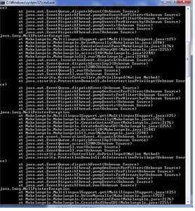

Скажите это и есть ошибка?
Или без Ардуино вообще не возможно с программкой поработать (кнопочки понажимать, файлы открывать). В данный момент ни одна кнопочка не активно, только белый лист можно мышкой двигать и усе...
Ошибка.jpg (13095 просмотров) <a class='original' href='./download/file.php?id=39961&sid=2bd4c614a9e29e01b7910f2c6c5b80ed&mode=view' target=_blank>Загрузить оригинал (273.25 КБ)</a>
Наверстываем... в электронике...
PKM
Сообщения: 4263
Репутация: 705
Re: Полиграф
Сообщение PKM »
java обновить можно попробовать
на всякий случай путь к программе не должен содержать кириллицы и пробелов
у меня без платы работают пункты меню, можно открыть файл и конвертировать в траекторию

Исправил путь - появились кнопочки ура!!!!
