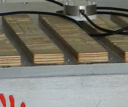

Делал подобные полоски из фанеры. Клеил на двусторонний скотч.
DSCN2954.JPG (40019 просмотров) <a class='original' href='./download/file.php?id=39034&mode=view' target=_blank>Загрузить оригинал (127.28 КБ)</a>
Не понравилось. Со временем начинают плясать полосы. Где-то скотч отошел или еще что-то. Можно фрезой сдвинуть. В общем фанера на скотче живет своей жизнью. Приклеивать намертво тоже не вариант. Остановился на вышеописанном. В планах поменять фанеру на какой-нибудь лист ПВХ.

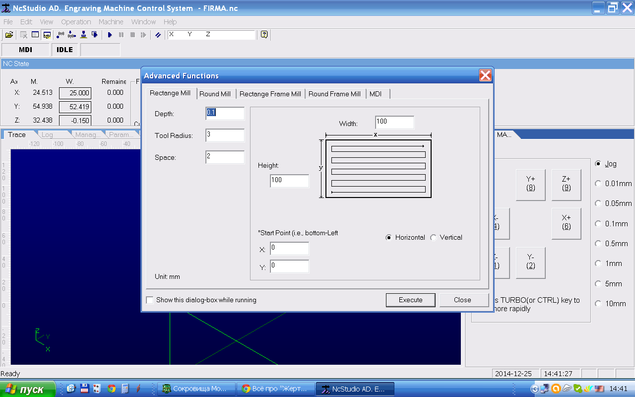

shalek писал(а):Потом 22мм фрезой выровнял в ноль. Файл сохранил.
У тебя же NcStudio, а там же есть это
2014-12-25 14-41-43 Скриншот экрана.png (39989 просмотров) <a class='original' href='./download/file.php?id=39037&mode=view' target=_blank>Загрузить оригинал (49.39 КБ)</a>
Зачем делать и сохранять УП?
Сообщения: 2893
Re: Всё про "Жертвенный стол"
sertix писал(а):У тебя же NcStudio, а там же есть это
У меня Ncstudio и Mach3 в одном компе спрятались. Но ровнял из Ncstudio. Проще. Пользуюсь именно таким способом. А сохранял сетку резьбовых отверстий с координатами отверстий и тех отверстий, которые впотай растачивал. Т.е. креплю на старый стол лист. Ноль по левому нижнему углу. Кидаю файл с сеткой и пуск. Сверлит сетку напротив отверстий в столе, где надо растачивает. Останавливаю. Перекидываю крепеж внутрь. Потом обрезка по макс. периметру. Готово! Старый вон, новый на место.
