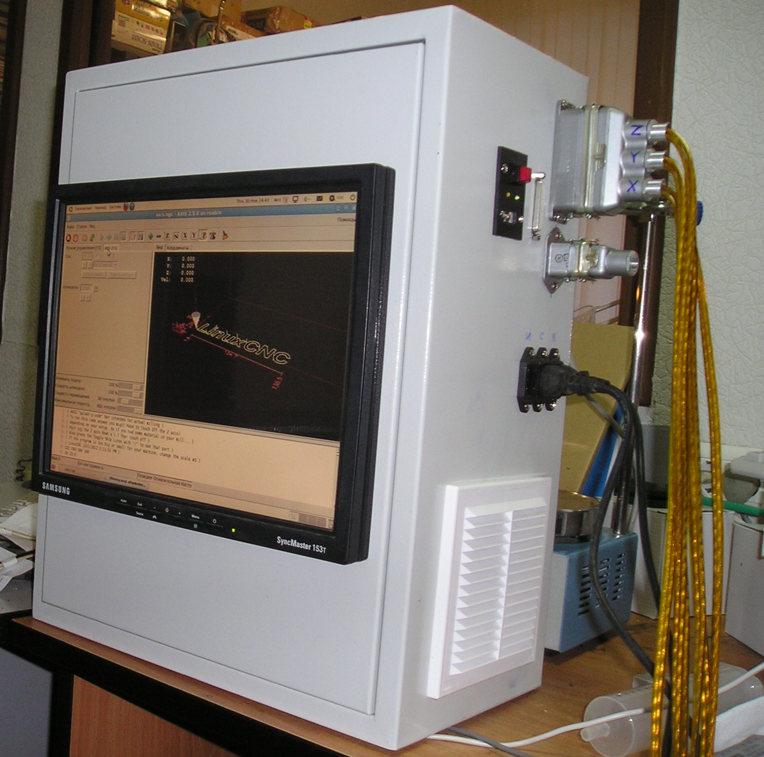

Re: Разъем РШАВПБ20-0
Вполне подходят. У меня через подобные подключены ШД и шпиндель.
http://asenergi.com/catalog/razemy/rsha.html
РША.jpg (2349 просмотров) <a class='original' href='./download/file.php?id=38959&mode=view' target=_blank>Загрузить оригинал (417.96 КБ)</a>
PS: По возможности старайся брать советские.
Китайские аналоги заметно хуже (пластик хрупкий, винтов вместо четырех ставят два по диагонали, контакты болтаются...).

А шпиндель через тот что ниже 20-ти ногового? И что за кабель такой интересный, можно где про него почитать?
solanto писал(а):А шпиндель через тот что ниже 20-ти ногового?
Да. Это старая фотка, сейчас там вместо 6-контактного стоит 14-контактный (китайский :pssdoff: ). Для надежности контакты запараллелены по два, и еще дополнительно через него подключена помпа.
solanto писал(а):И что за кабель такой интересный, можно где про него почитать?
Обыкновенный акустический кабель, сечением то ли 2х1, то ли 2х1,5. МЕДНЫЙ!!!
Сейчас посмотрел в Зипе - продают только CU+CCA и CU+CCS. То есть там несколько медных жилок, а остальные - либо омедненный алюминий либо омедненная сталь.
В пропорции, как в котлетах из рябчика с кониной из анекдота - на одного коня один рябчик.

Сергей Саныч писал(а):Обыкновенный акустический кабель, сечением то ли 2х1, то ли 2х1,5. МЕДНЫЙ!!!
А я уже было подумал что Вы поставили экранированные кабеля на ШД и хотел поинтересоваться где такими разжится. У самого стоят ПВС 4*0.75 то ли 4*0.75

Сергей Саныч а концевики у Вас через какой разъем в шкаф заведены?
Обычный DB-25. На фотке - между большими разъемами и черной панелькой.
