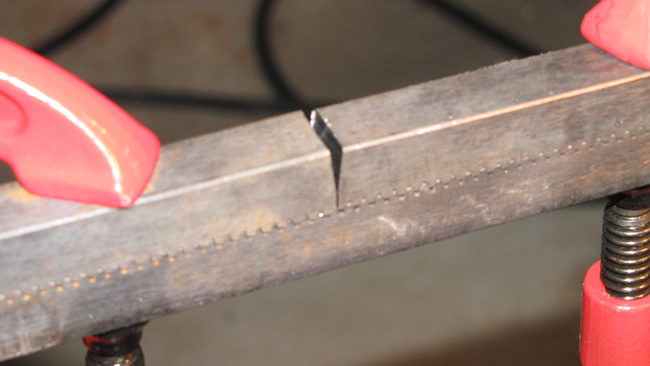

Зубчатые рейки замечательно стыкуются, так что проблем с их длиной не возникнет.
NikolayUa24
Сообщения: 1299
Репутация: 256
Настоящее имя: Николай
Re: CNC машина для фигурной резки пенопласта
Сообщение NikolayUa24 »
Как вариант можно так. Или спросить у Михно в теме MECHMATE. Ненаучный подход. где покупал.

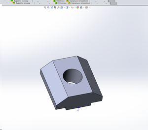

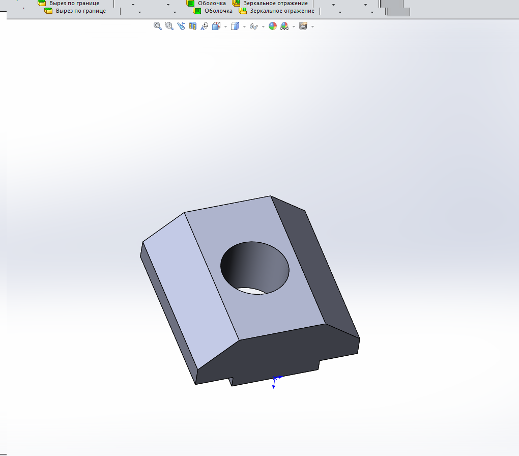

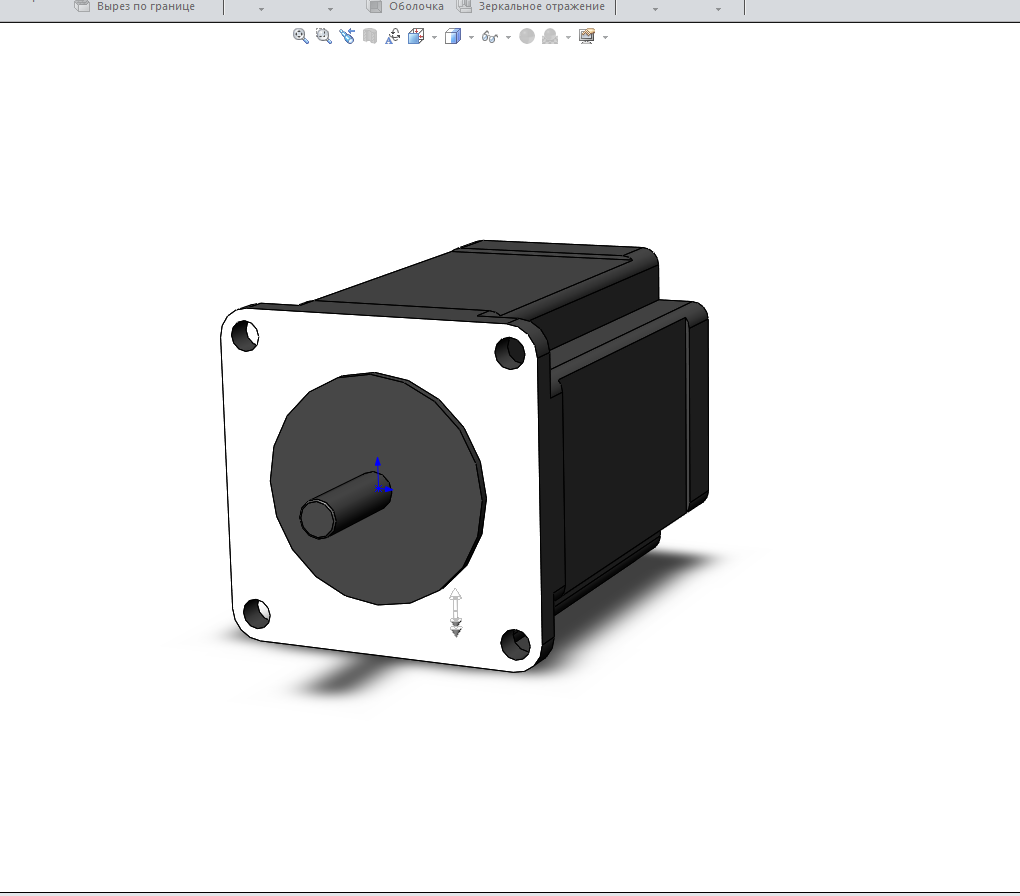

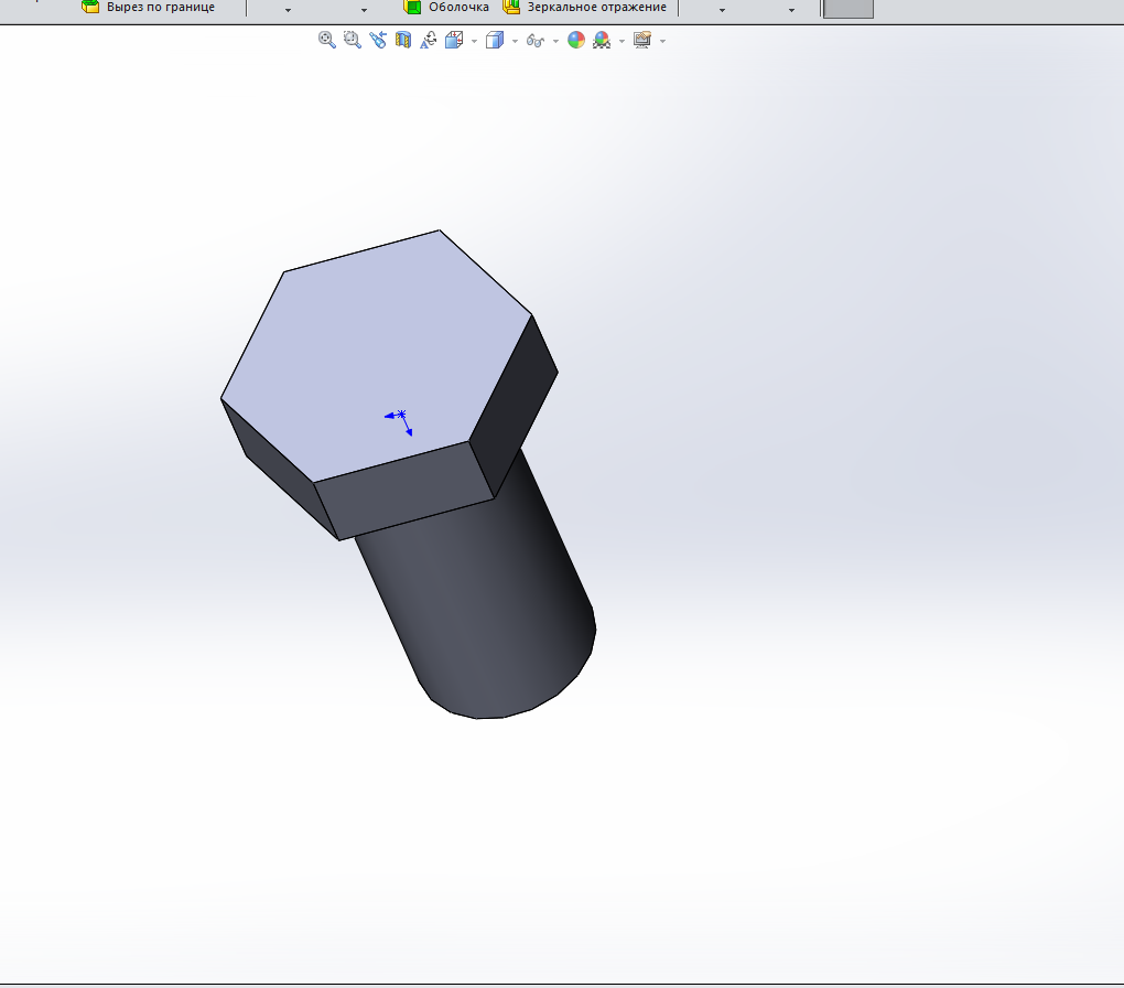

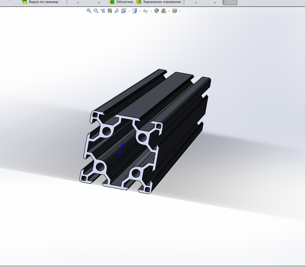

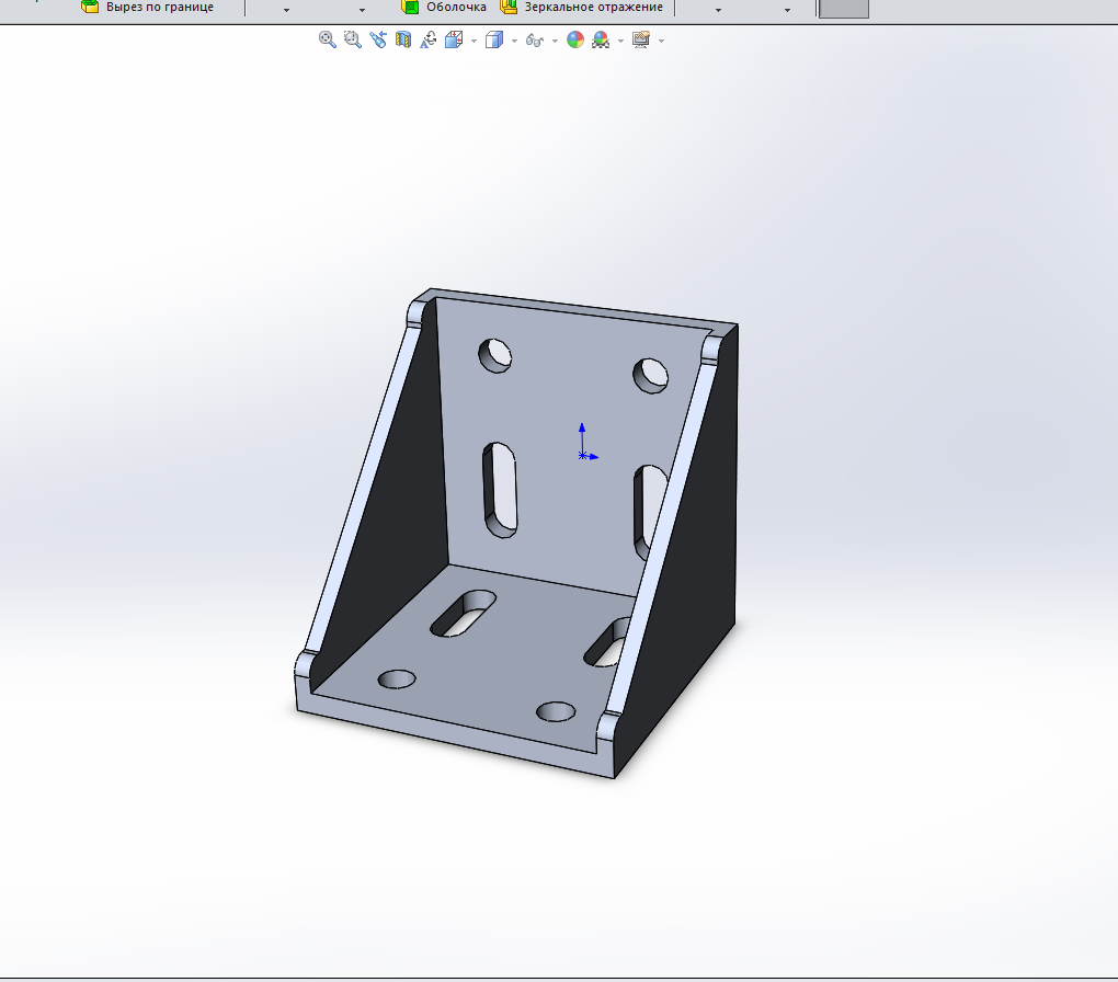

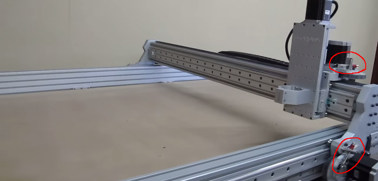

Короче начал осваивать инженерную графику а именно SolidWorks, опыт рпаботы в Maya был пожэтому за 2 дня ковыряний уже настрогал деталей (смотреть вложения) и начал делать сборку своего будующего "CNC роутера", Вы меня убедили в том что зубчатые рейки стыкуются. Так вот начал продумывать первую ось, две основные оси будут на зубчатых рейках, посмотрел видос:
http://www.youtube.com/watch?v=vsGREPhdITU
там начиная с 3:11 становится хорошо видно одну очень интересную деталь (смотреть вложение). Как правильно называется эта деталь или это тупо болт? В этом месте по логике вещей должна стоять пружина. За основу конструкции роутера возьму аоюминиевый станочный профиль. Народ подскажите есть ли гдето готовая библиотека моделей деталей? а то я чувствую ещё месяца 3 рисовать буду :hehehe: ...

Народ подскажите есть ли гдето готовая библиотека моделей деталей? а то я чувствую ещё месяца 3 рисовать буду http://cncmasterkit.ru/viewtopic.php?f=4&t=2525
Болт с пружиной для выборки люфта между рейкой и шестерней плавающий вариант.
