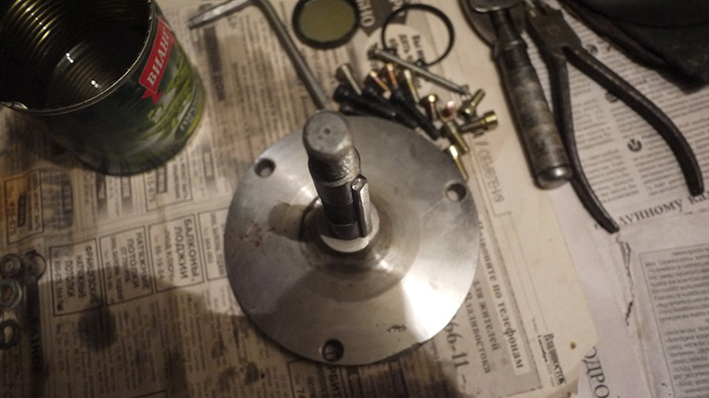

планшайба.jpg (6464 просмотра) <a class='original' href='./download/file.php?id=38568&mode=view' target=_blank>Загрузить оригинал (95.36 КБ)</a>
оказалось что планшайба не впрессовывается, а обычно вставляется со шпонкой , и поджимается 2я гайками, то-есть сложности в замене не представляет.

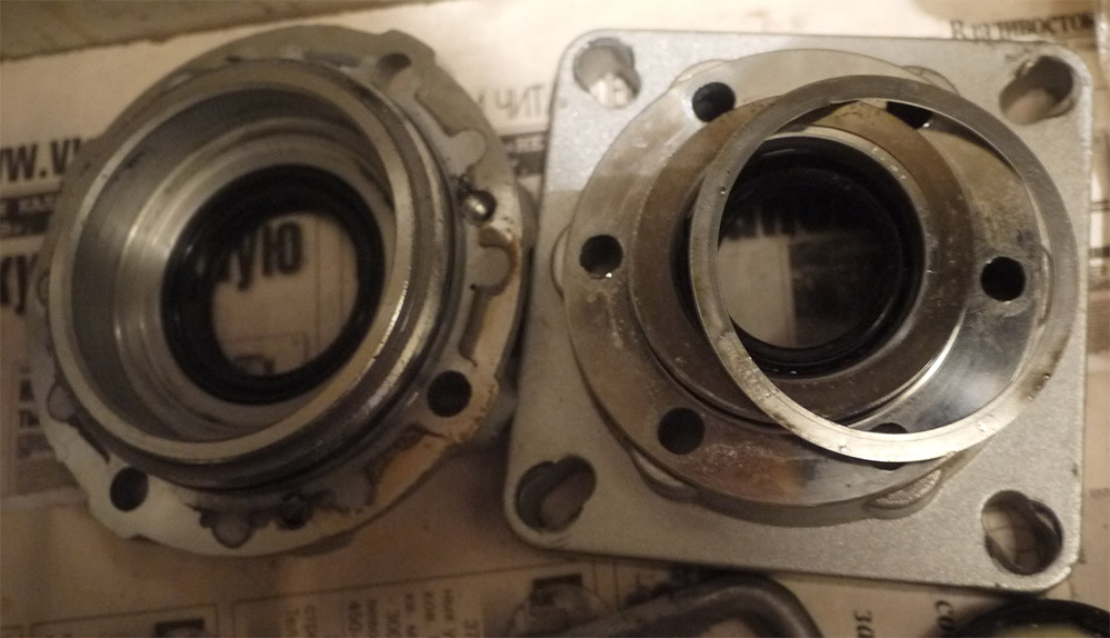

алюм.jpg (6464 просмотра) <a class='original' href='./download/file.php?id=38569&mode=view' target=_blank>Загрузить оригинал (129.67 КБ)</a>
все алюминиевые детали похоже сверлились прям по месту, когда отдал винты высыпалось десятка полтора стружки от свёрл.

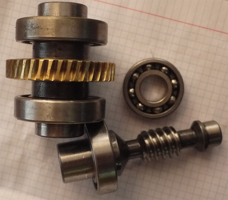

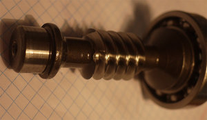

вот все потроха (6464 просмотра) <a class='original' href='./download/file.php?id=38570&mode=view' target=_blank>Загрузить оригинал (123.3 КБ)</a>
вот все потроха

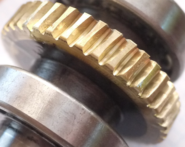

Латунька имеет несколько царапин, алюминий оставить не мог.
латунь.jpg (6464 просмотра) <a class='original' href='./download/file.php?id=38571&mode=view' target=_blank>Загрузить оригинал (126.58 КБ)</a>

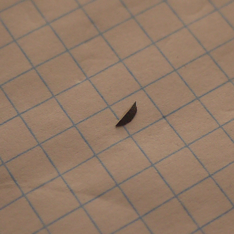

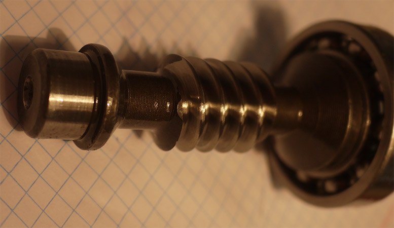

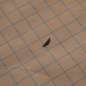

Сам червяк, при детальном осмотре оказался перекалёным. Ваятеле далее сыпаться не будет.
черьв.jpg (6464 просмотра) <a class='original' href='./download/file.php?id=38572&mode=view' target=_blank>Загрузить оригинал (74.11 КБ)</a>
вот и сам осколок
