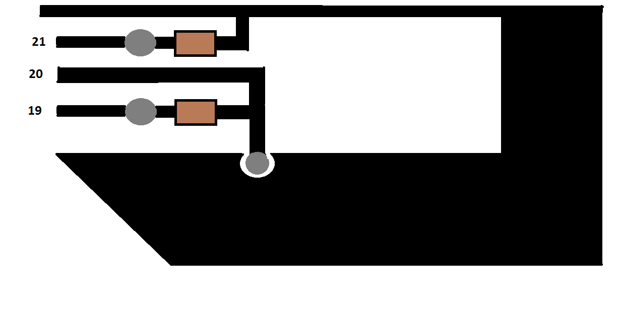

Нужна помощь с пинами 19-21. Это конденсатор для цепи накачки заряда. 21 - выход подключенный к минусу через коричневый резистор SMD номинал к сожалению распознать не удается(( 19-29 соединены между собой таким же на вид резистором, а вот соединение их с минусом у меня вызвало вопрос.
Итак вопроса 2.
1. Как узнать номинал резисторов или какие можно туда поставить?
2. Соединены ли 19 и 20 пин с минусом? Если нет то для чего такой маневр?
Рисунок прилагаю. Не судите строго за него)) Серые круги это капли припоя)
Итак вопроса 2.

Мало у кого есть желание разбираться с давно устаревшей микросхемой, когда есть комплектные недорогие решения на более современных ИС.

Вам уже подсказали - покиньте эту старую карту и переходите на более новую. Говоря проще - выкинуть это чудо. И да - так как вменяемого даташита на микруху нет - смысла с ней возится очень и очень мало.ДимаК писал(а):Подскажите молодому не опытному где копать? Куда идти? На этой карте.

Зачем? Зачем мучатся со старьём?ДимаК писал(а):ОК дело очень медленно, но движется) Друг ты можешь прояснить момент с накачкой заряда. Для чего нужно и можно ли без него обойтись? Дело в том что очень хочется сделать невозможное)) И приручить этого старого гавнюка!
По помпе - без неё работать не будет. Ёмкостя там обычно от 0.01мФ, до 0.1мФ - в зависимости от микросхемы. Ищите полный даташит на микруху - там и будет требуемая ёмкость.

и почему нельзя посмотреть на оригинальную плату то?..
