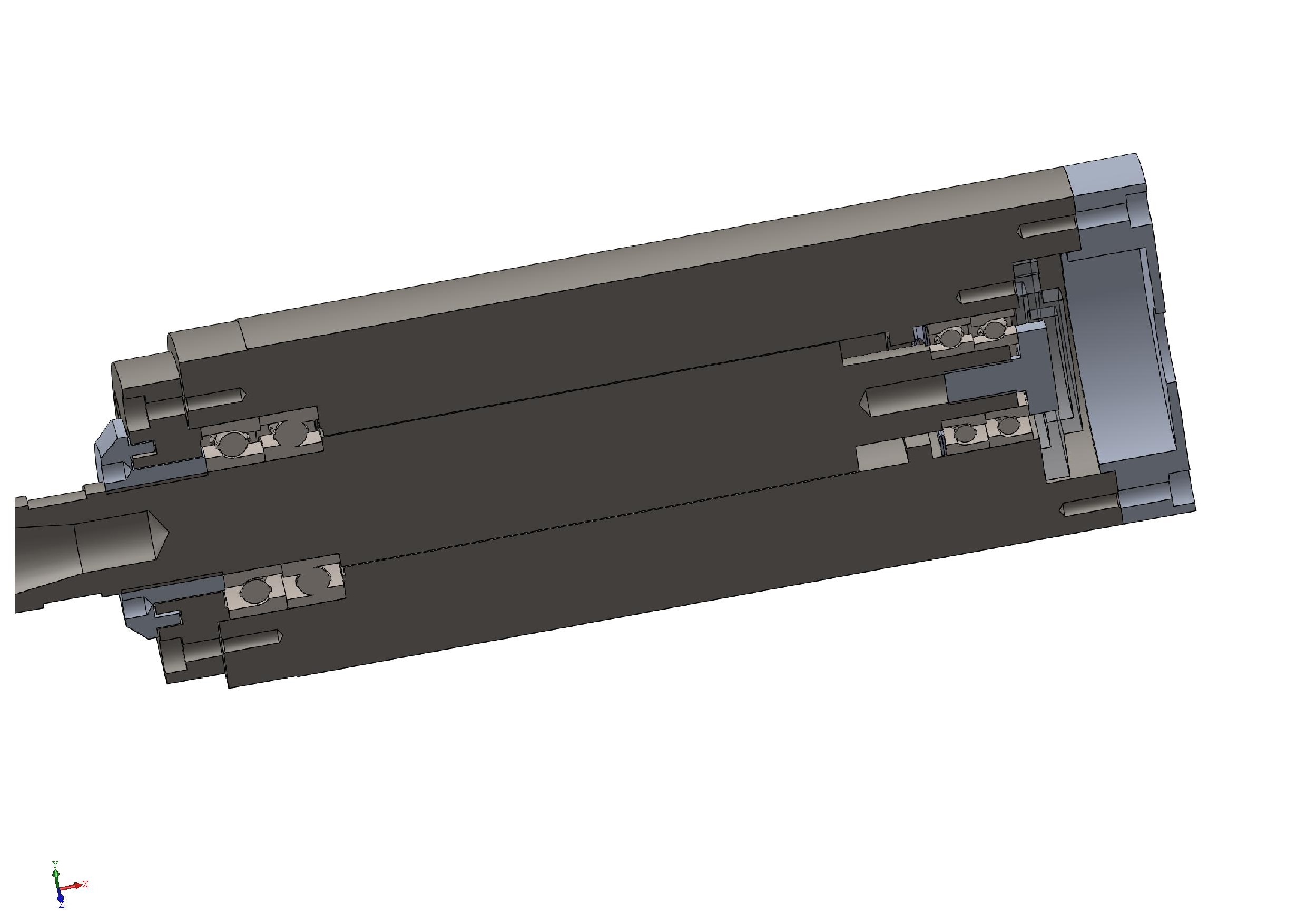

Шпиндель 2.2 кВт.
Сборка1.SLDASM.jpg (7348 просмотров) <a class='original' href='./download/file.php?id=37587&mode=view' target=_blank>Загрузить оригинал (215.39 КБ)</a>
Шпиндель.rar
(1.09 МБ) 525 скачиваний

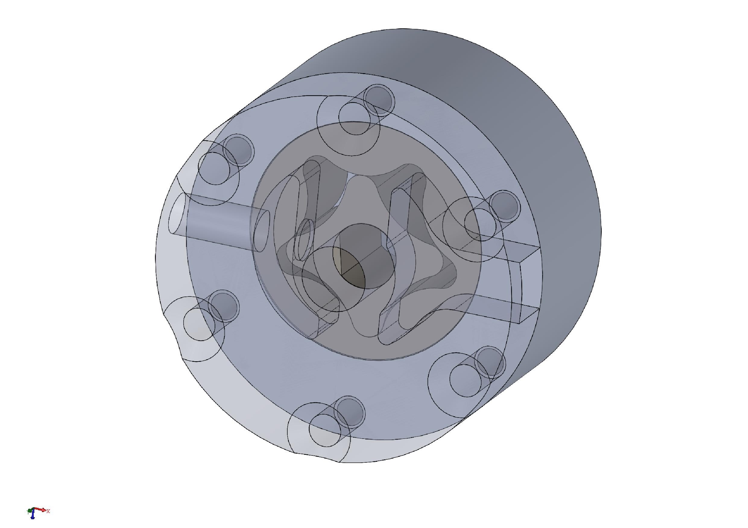

Масляный насос.
В готовом виде Re: Мои поделки #98
Сборка_Pump.SLDASM.jpg (7256 просмотров) <a class='original' href='./download/file.php?id=37719&mode=view' target=_blank>Загрузить оригинал (287.08 КБ)</a>
PumpOil.rar
(381.32 КБ) 466 скачиваний

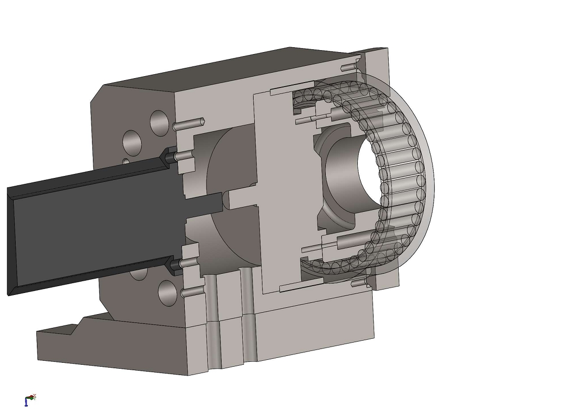

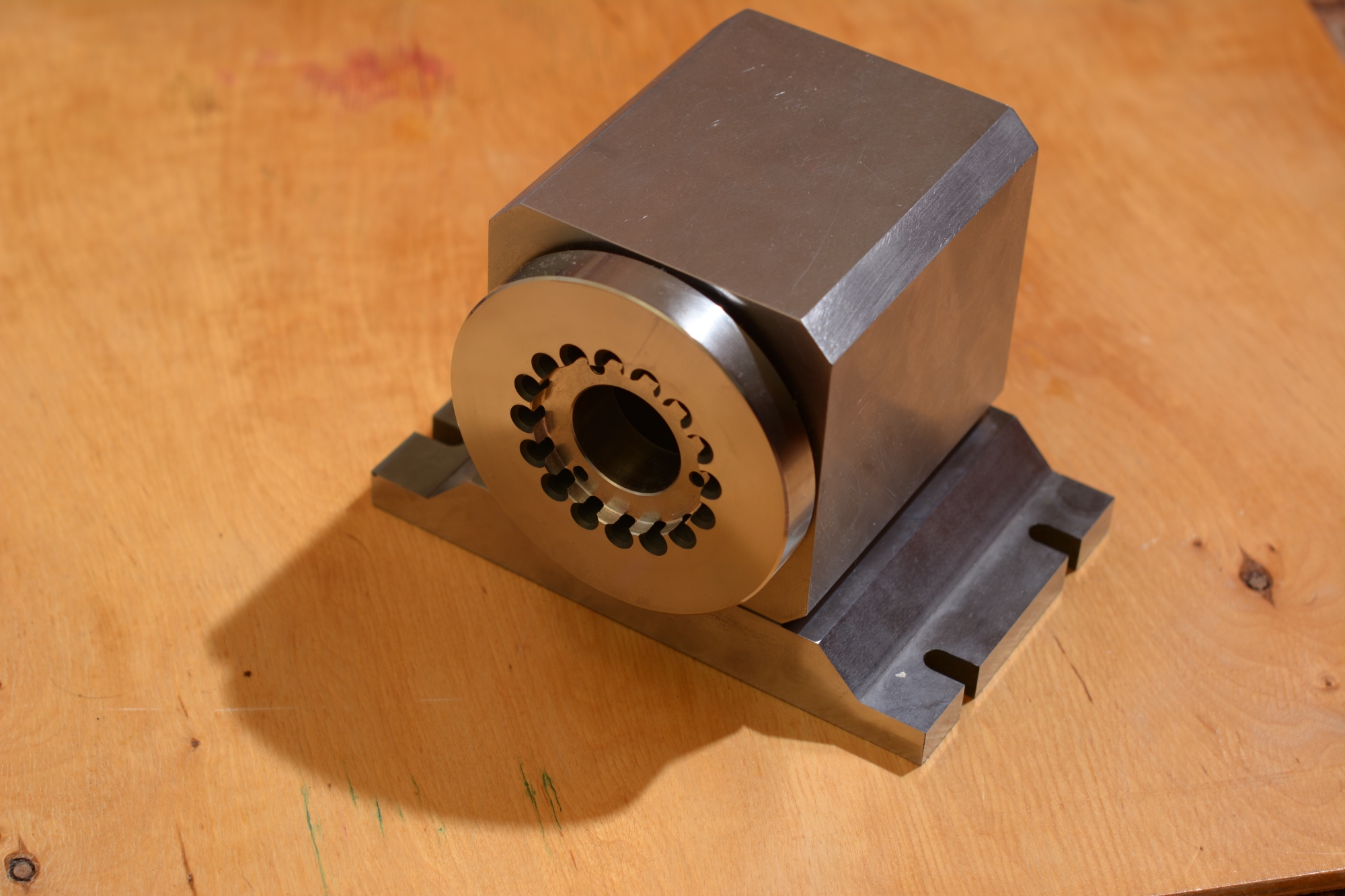

Модель простой поворотной оси.
Редуктор гармонический, 17 размера.
DSC_3571.JPG (6981 просмотр) <a class='original' href='./download/file.php?id=40636&mode=view' target=_blank>Загрузить оригинал (760.46 КБ)</a>
4 Axis.rar
(820.97 КБ) 568 скачиваний

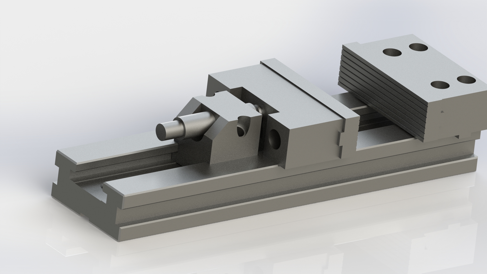

Как и обещал, тиски. Немного упрощенный вариант, оригинал сложно повторить.
Тиски.JPG (6873 просмотра) <a class='original' href='./download/file.php?id=40820&mode=view' target=_blank>Загрузить оригинал (826.35 КБ)</a>
Тиски.rar
(1.1 МБ) 568 скачиваний

Demetrius, а зажим через шарик нормально работает? что-то есть сомнения у меня. я просто надумал тисочки сделать, вот перелапачиваю конструкции
нікому нічого не нав'язую.
Дмитро
Сообщения: 1060
Репутация: 1139
Откуда: Киев
Re: Детали станков.
Сообщение Дмитро »
aegis писал(а):Demetrius, а зажим через шарик нормально работает? что-то есть сомнения у меня. я просто надумал тисочки сделать, вот перелапачиваю конструкции
Отлично, за шесть лет пользования большими тисками проблем не обнаружено. Удобно, при максимальном раскрытии не торчит длинный винт.

Спасибо за модели! Понравилась поворотная ось - хочу повторить. Какие материалы использовались? Цементация в детали под цангу и ролики делалась? Есть моменты которые сделали бы чуть чуть по другому?
Дмитро
Сообщения: 1060
Репутация: 1139
Откуда: Киев
Re: Детали станков.
Сообщение Дмитро »
Vitalik писал(а):Спасибо за модели! Понравилась поворотная ось - хочу повторить. Какие материалы использовались? Цементация в детали под цангу и ролики делалась? Есть моменты которые сделали бы чуть чуть по другому?
Корпус 9ХС твердость 43, вал который сидит в подшипнике и планшайба под цангу ШХ15 твердость 56. Все без цементации. Натяг по игольчатом подшипнике около 0.03-0.04. В осевом направлении работает подшипник редуктора. Проще делать не стал бы.
а где там игольчатый подшипник?

Бармалей писал(а):а где там игольчатый подшипник?
4ax.jpg (5827 просмотров) <a class='original' href='./download/file.php?id=51564&mode=view' target=_blank>Загрузить оригинал (207.02 КБ)</a>
Бармалей
Сообщения: 1205
Репутация: 144
Re: Детали станков.
Сообщение Бармалей »
Пардон. Я почему-то принял его за часть редуктора.

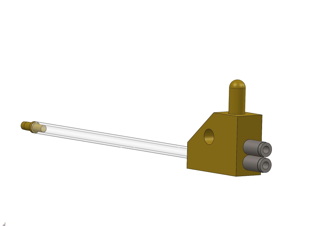

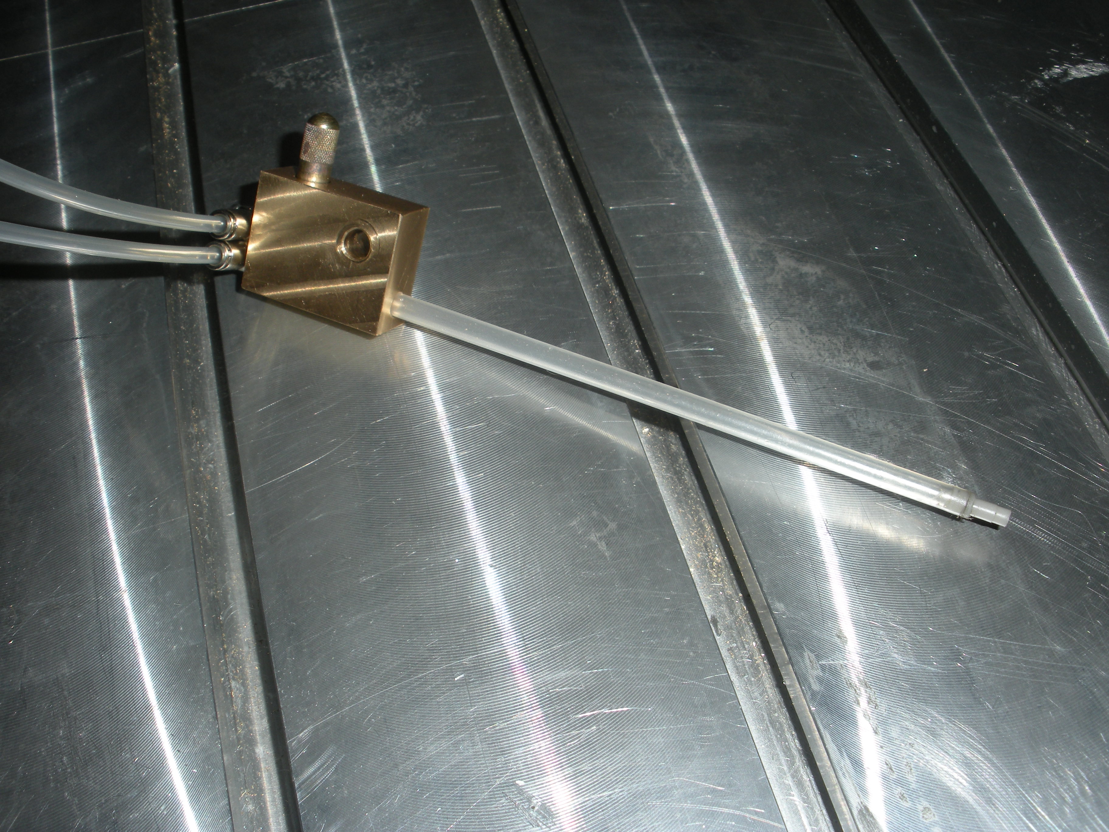

Безымянный.jpg (5686 просмотров) <a class='original' href='./download/file.php?id=51899&mode=view' target=_blank>Загрузить оригинал (70.7 КБ)</a>
DSCN9679.JPG (5686 просмотров) <a class='original' href='./download/file.php?id=51900&mode=view' target=_blank>Загрузить оригинал (1.66 МБ)</a>
Buster.rar
(136.48 КБ) 401 скачивание
